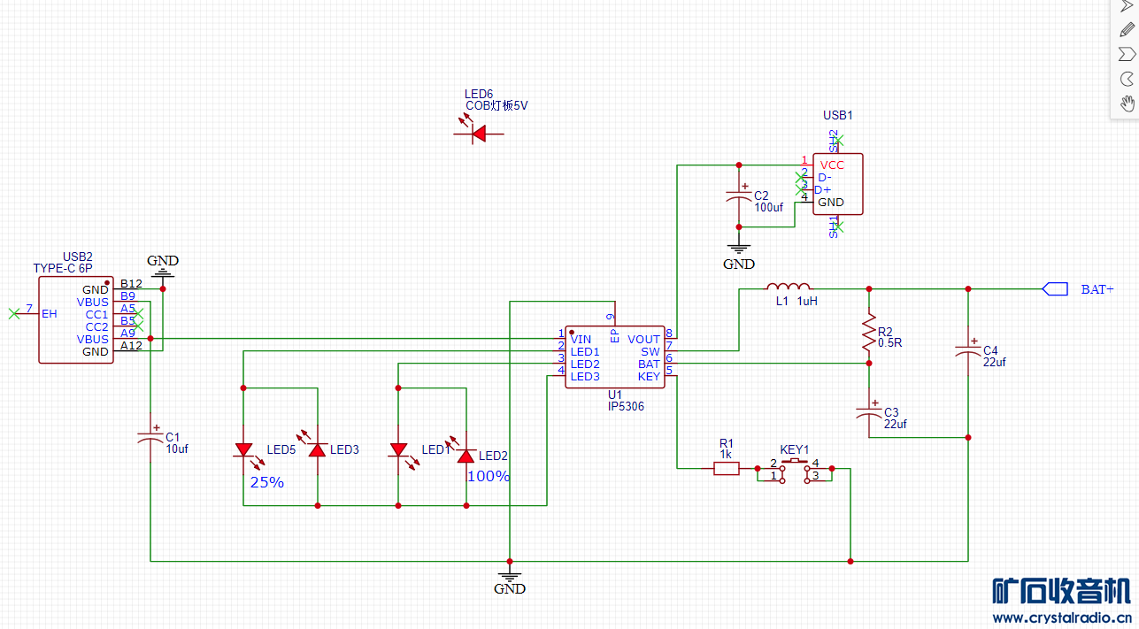

这个0.5欧R2电阻起到保险作用,还是减少噪声?
并且网上有两种接法,不知道哪张图是对的,或都是正确的呢。如果图2是正确的,那看样子更像是减少噪声的作用
6脚是升压输入

不能省略,应该是电流取样电阻

阻容退偶作用,过滤电感带来的干扰。

第二图与电流取样完全无关。

图一电路,能取样吗?
