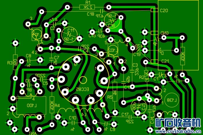

抄个丹麦皇家/B&O胆调频头线路
 楼主| 发表于 2020-9-14 18:05:42 | 显示全部楼层
fu-32j 发表于 2020-9-11 23:01
不错,谢谢分享,收藏了。PCB右下角让LOGO挡住了,请发张大一点的。
pcb实际尺寸多少?
单独如何发给你?pcb实际尺寸6X9CM

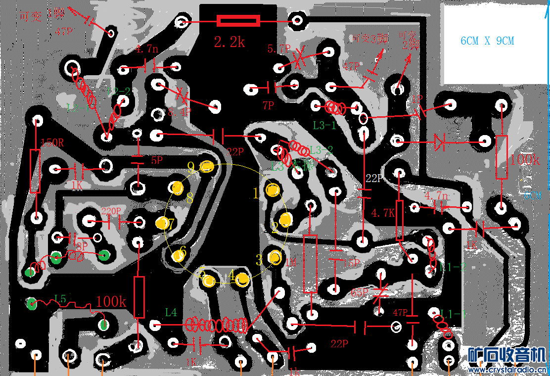

 楼主| 发表于 2020-9-14 18:07:31 | 显示全部楼层
[img][/img]
有点小错改正下,重发个图
发表于 2020-9-15 09:39:58 | 显示全部楼层
znkcl 发表于 2020-9-14 18:07
[/img]
有点小错改正下,重发个图
 楼主| 发表于 2020-9-17 17:58:10 | 显示全部楼层
这种大面积接地设计,是否会影响分布电容?
