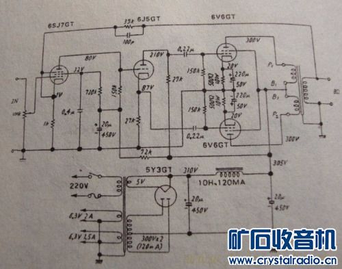

本人初烧一枚一直玩单端,想学做一台推挽望坛内老师们指点指点。 194352ltk8188jl7lgl1jt.jpg 231156ej2cmzdd6v1ljsd6.gif
 楼主| 发表于 2020-9-10 22:52:31 | 显示全部楼层
大家给点建议,哪个电路好一点,主要是买的管子不好配对

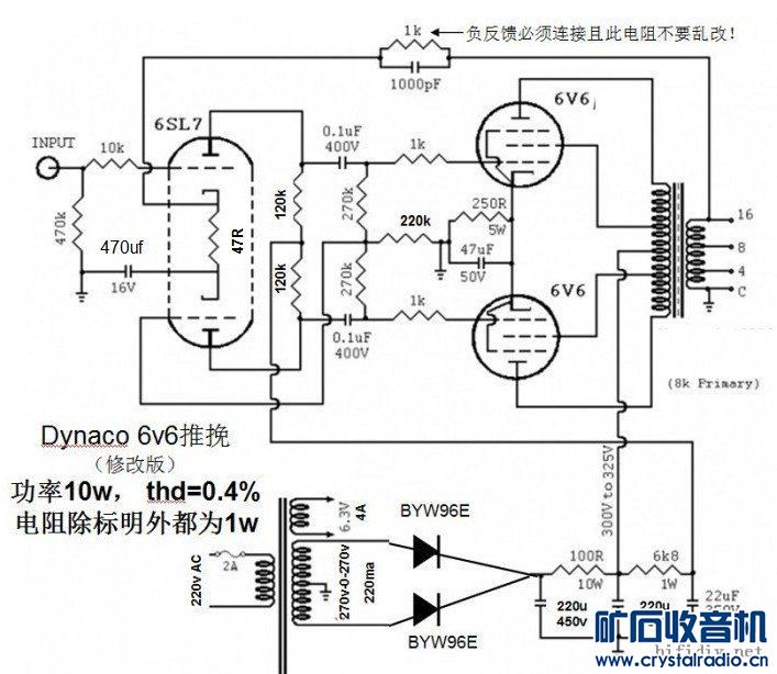

发表于 2020-9-11 09:51:54 | 显示全部楼层
推荐倒数第二图, 屏阴分压经典. 性能好的是第二图长尾.  其它的就算了
发表于 2020-9-11 13:26:41 | 显示全部楼层
建议做第二图,固偏,静态电流可调的相等,两只管的"S"相差在10%之内就很好。

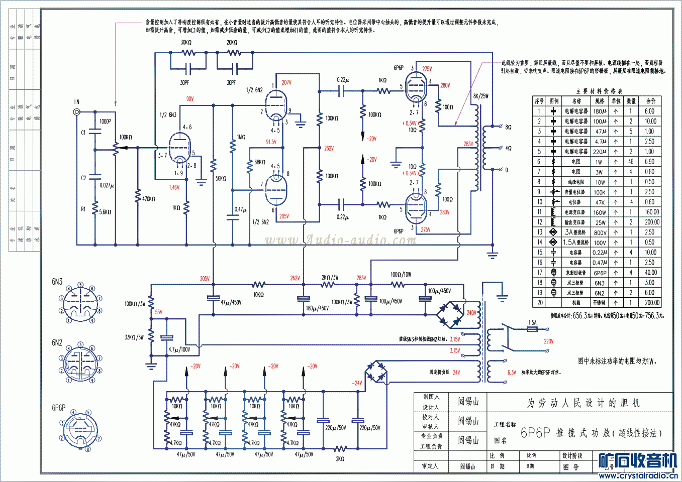

发表于 2020-9-11 19:27:44 | 显示全部楼层
超线性功放对输出变压器的品质要求较高。如果不考虑成本可以做阎锡山电路,屏流可以单独调整。

发表于 2020-9-11 21:49:37 | 显示全部楼层
长尾倒相看上去简单性能好,但是做起来能做好的不容易。还不如做屏阴倒的。。。亲身经历,长尾倒相调整不容易。。
