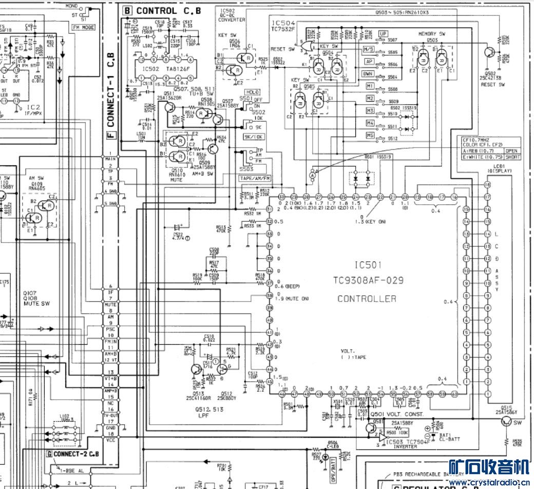

现在切到美频状态一切正常。切到国频,AM完全正常,但FM听几分钟后无台,VT电压14V以上,一头雾水,查了半天找不到故障点,求教。

修好了,道路曲折,故障够奇葩的。
TC9308AF的供电电压不足,导致芯片处于临界状态,状态不稳定不能锁频。
切到10khz状态,测53脚的VCC供电电压为1.81V。切到9khz状态,电压为1.76V。
查TC9308AF的电压范围是1.8-3.6V,调整TC7S04F的调整电阻,从100k换成18k,电压升到1.83V,故障消除。
 楼主| 发表于 2020-9-17 23:08:12 | 显示全部楼层
收音部分电路图
收音部分电路图
收音部分电路图
 楼主| 发表于 2020-9-17 23:51:11 | 显示全部楼层
测Q501 2SA1588Y ce压降0.6V左右,偏大,可能是管子性能不良。查手册ce压降典型值0.1V。
没配件,对付着着用吧。
