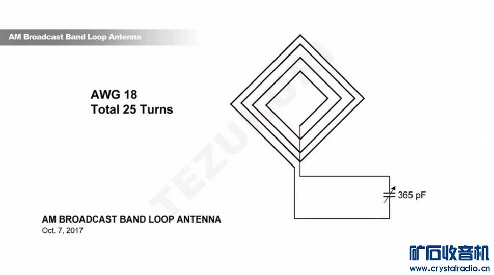

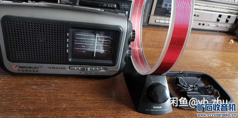

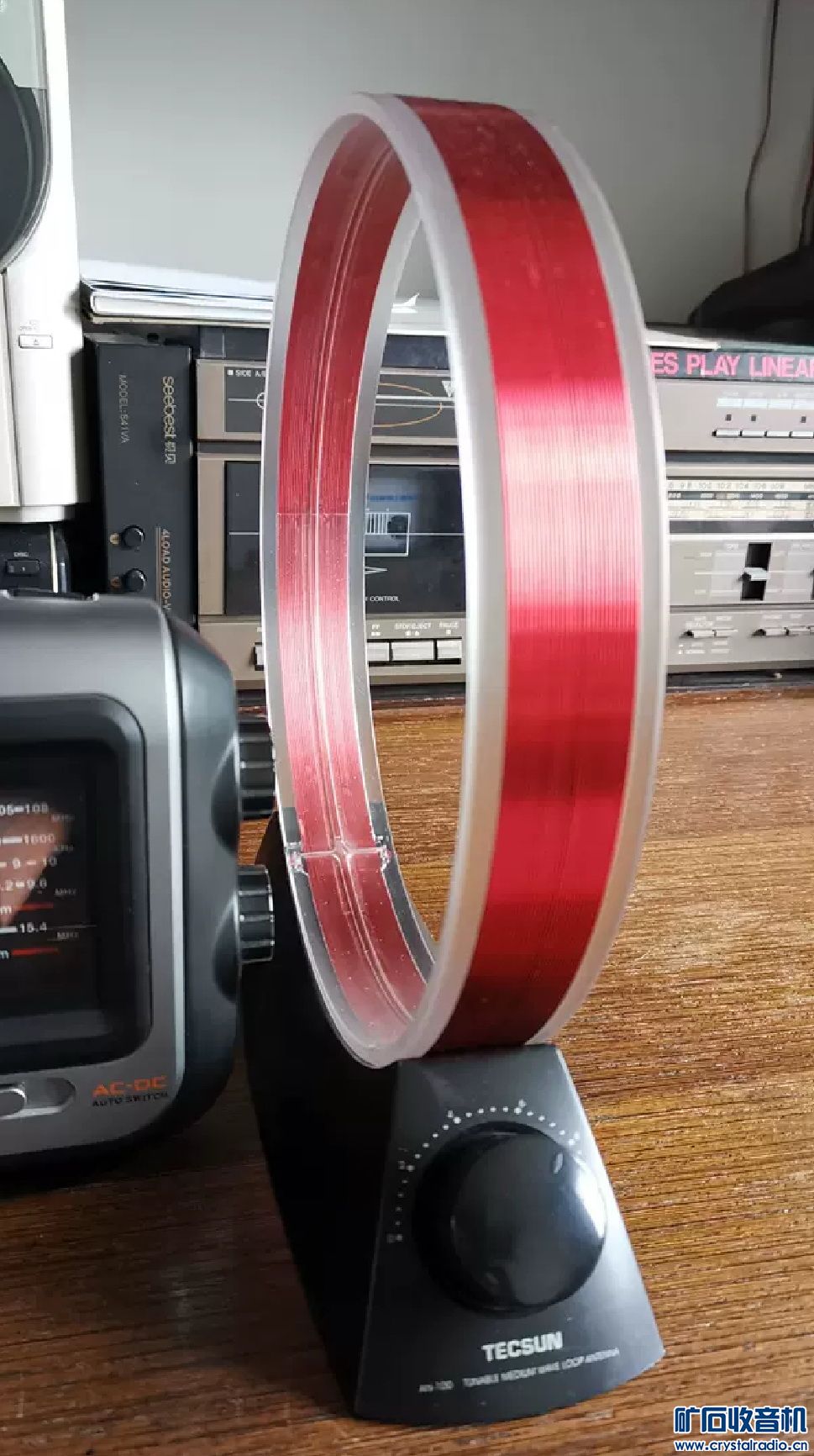

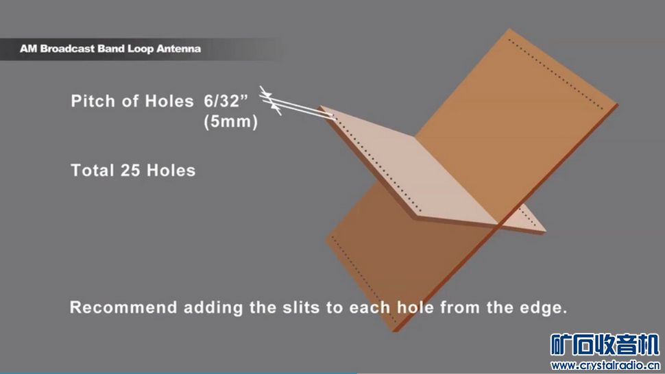

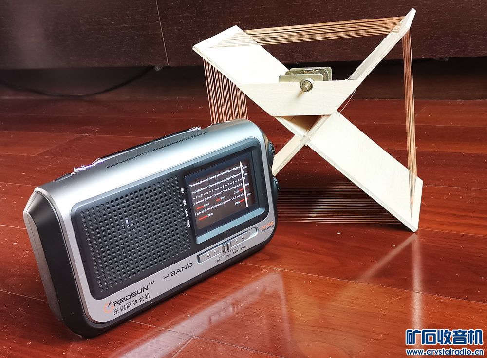

是中波天线,但基本没什么用我有好几个。
如果需要中波天线,还不如看看我的图片自己做一个与我一样的,效果不错甚至比德生做的东西好用。。

曾经比较过德生生产的中波天线和与你图片类似的天线,效果不明显。
但用我制作的天线,当收音机收到一个微弱的电台信号时,把“X”型天线靠近收音机与机器的磁棒天线垂直,缓慢调节可变电容,可以改善收音机接受效果。。

jiedamotuo 发表于 2020-9-9 21:08
这个中波天线还是有一定的作用,但方向性很强。您制作的这个天线需要和收音机同步调谐吧?
不需要!但这个可变电容器的旋转只对一个固定频率起作用。。频率范围520 - 1600KHZ
