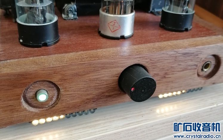

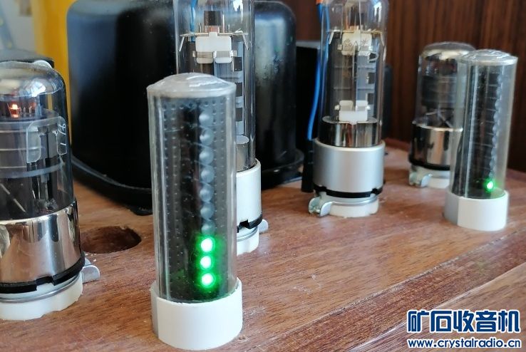

耳朵享受时别忘了眼睛,装了6E2音量指示,发现效果不佳。拆掉,用LED做了两个音量指示器。效果还不错。LED的优点是易于布置,价廉,外观任你发挥想象,可以仿各种电子管。要想仿的好最好用报废电子管玻璃外壳,我没有报废电子管,又不舍得宰好管子,就用了塑料管,放在原来6E2的地方还不错。

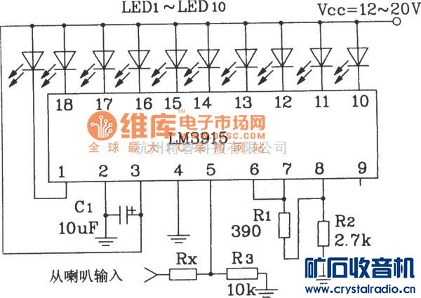

电源用灯丝6.3V简单整流滤波即可。LM3915很便宜1.5元,发光管可以用节日彩灯上的。直接根据布置需要的大小形状,在洞洞板上搭小棚焊接。引出3条线,电源+、地、信号。试好后喷灰或黑漆,隔离发光管,降低发光管间的光相互干扰提高视觉效果。电路如下, CC.gif

 楼主| 发表于 2020-9-12 18:38:58 | 显示全部楼层
tssh 发表于 2020-9-8 09:29
音量大小影响效果,信号输入怕影响音质,这就是大家少用的部分原因吧???
LM3915是指数型的,音量大小基本不影响效果,反而能指示功率大小。和七八十年代的完全不是一个效果。如果你有QQ我可以给你发个视频。
发表于 2020-9-12 20:35:15 | 显示全部楼层
把这个接在功率输出端不会影响音质。
