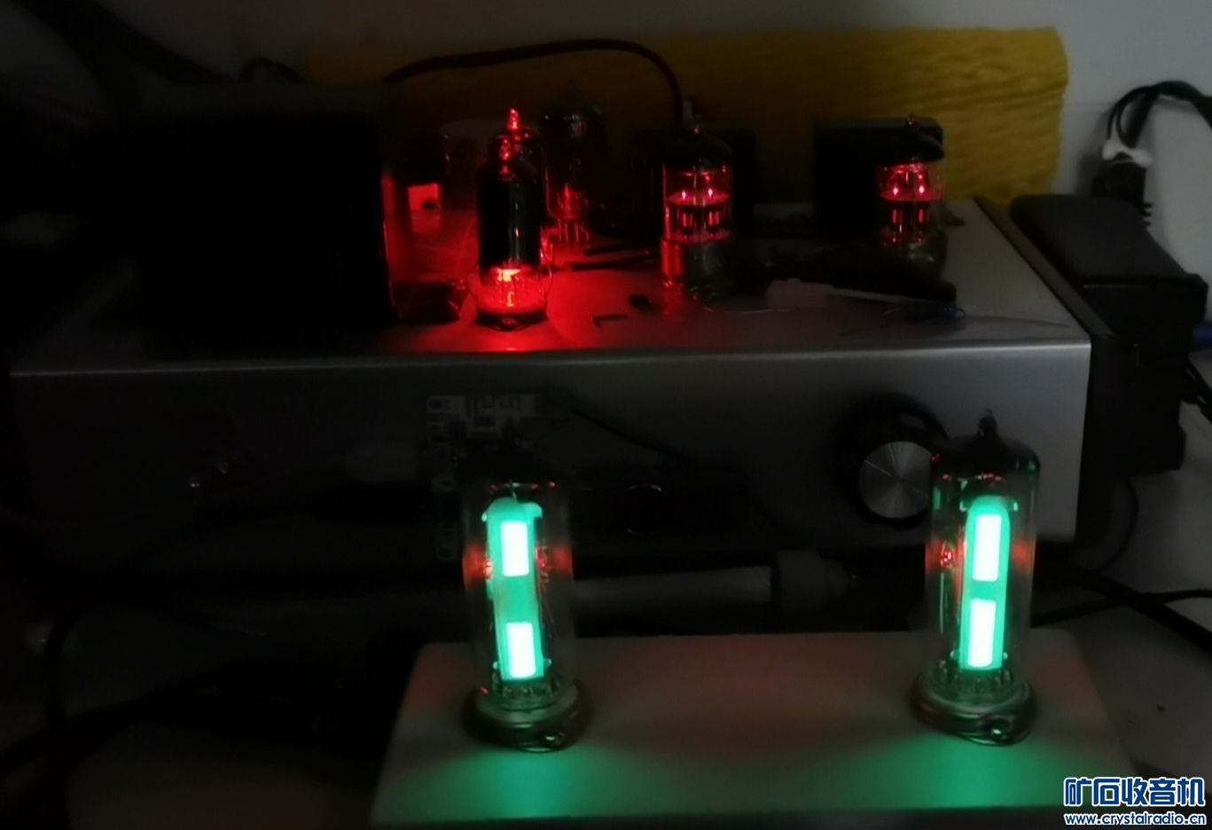

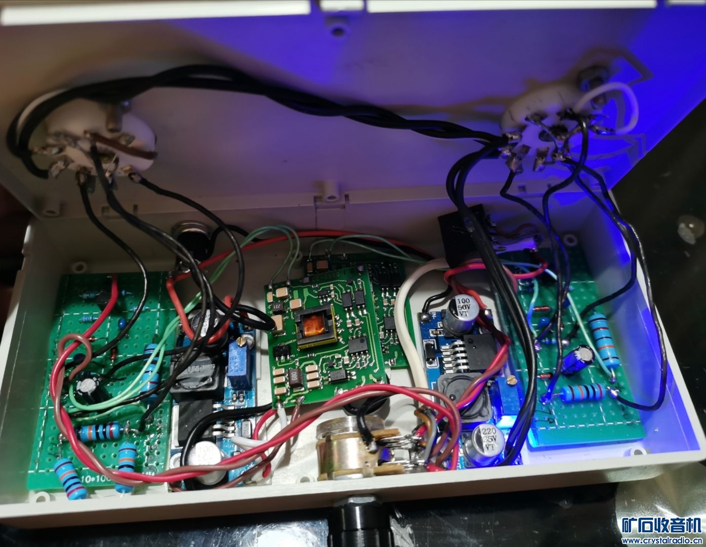

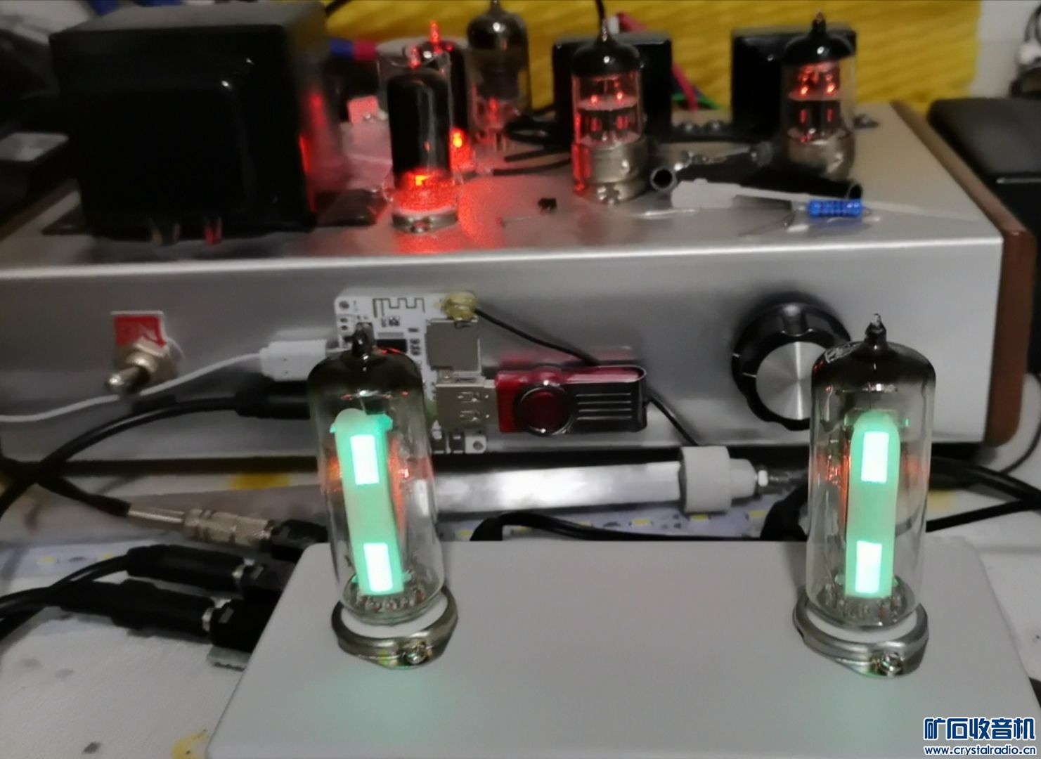

这两天有点空余时间,就用6e2做了个电平指示模块,12v开关电源输入,内部全部用开关电源模块得到需要的电压,一路降压到6.3v给灯丝,一路升压到24v,再二次升到250v以上。由于时间有限,材料都是随手找的,有啥用啥,焊接也很随意,做出来还能用,塑料外壳好开孔好绝缘,就是散热不佳,通电半小时没问题,再长还没试。

不错不错,双声道的。。工作的时候,指示效果也不错。。
发表于 2020-9-6 22:08:28 | 显示全部楼层
以前江江西某录音机厂用霓虹灯管做音量指示 位置在左右磁带仓下面 比LED指示壮观

看似用的开关电源供电,怎么里面那么东西啊,还有电位器,绘个图上来学习学习。

这成品挺好看的,看似简单的包装内涵却丰富。
