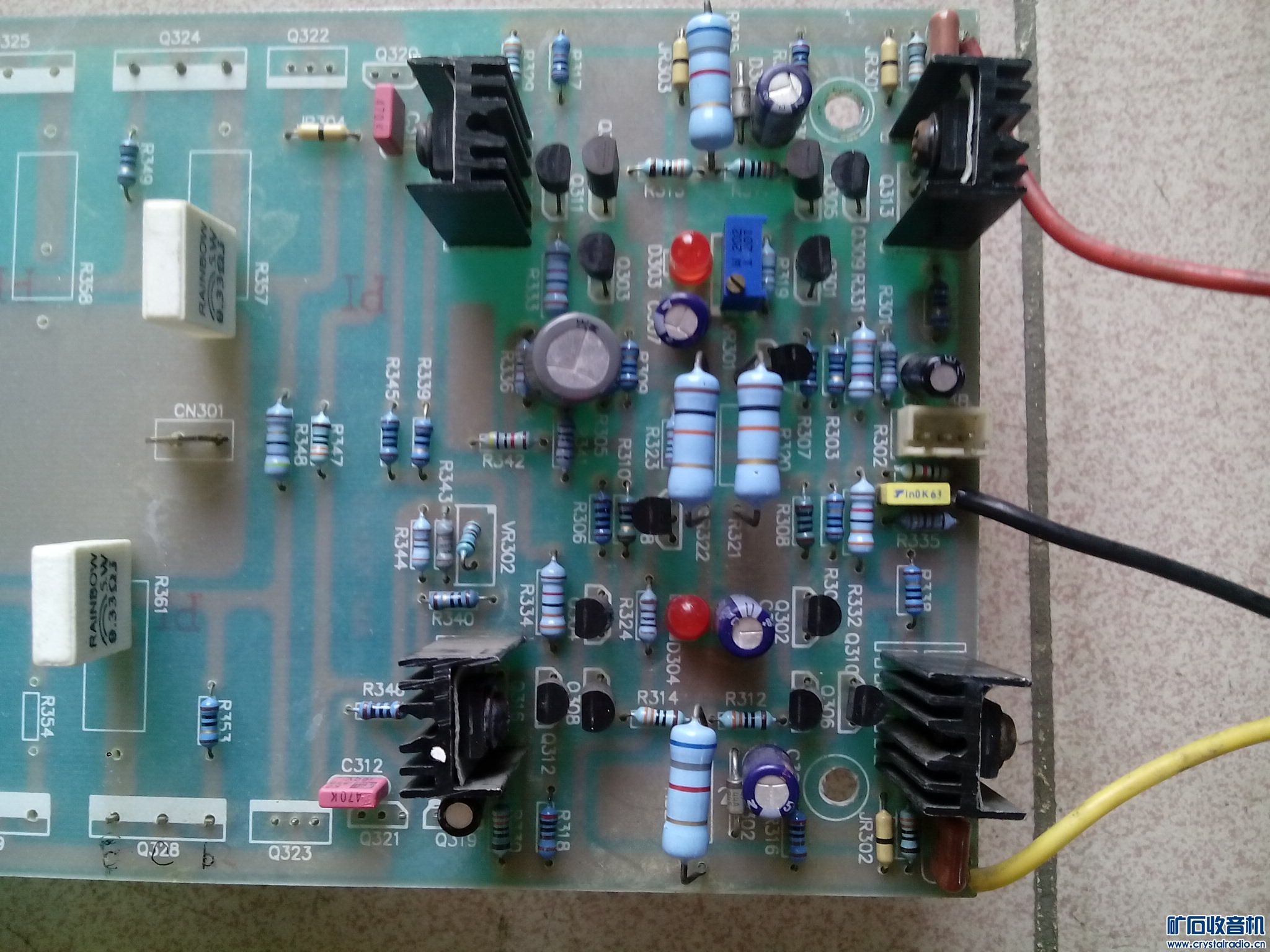

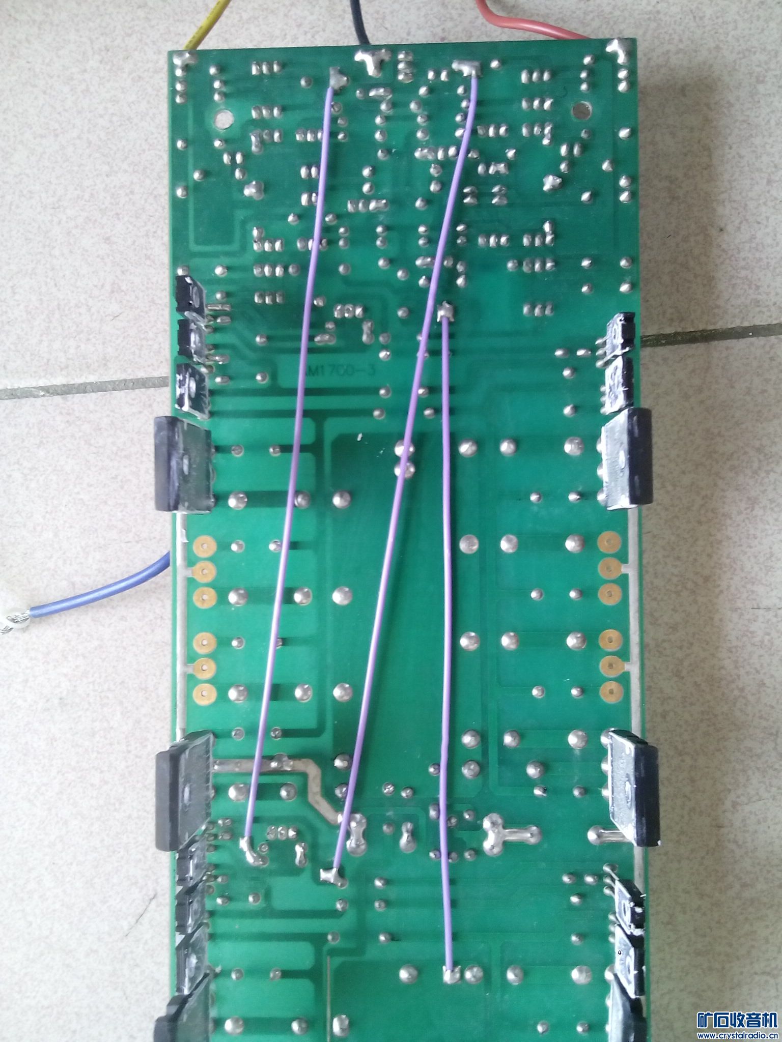

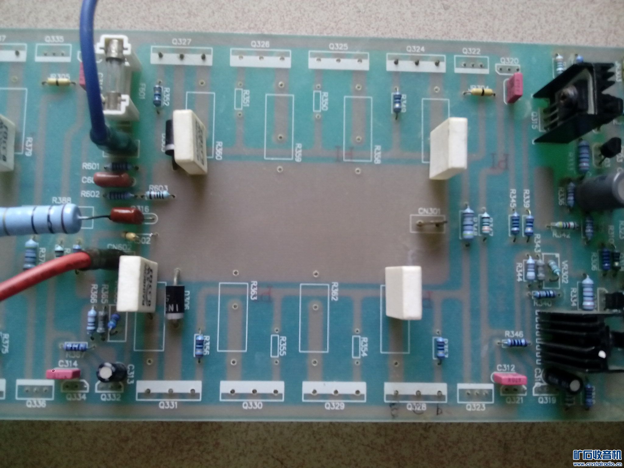

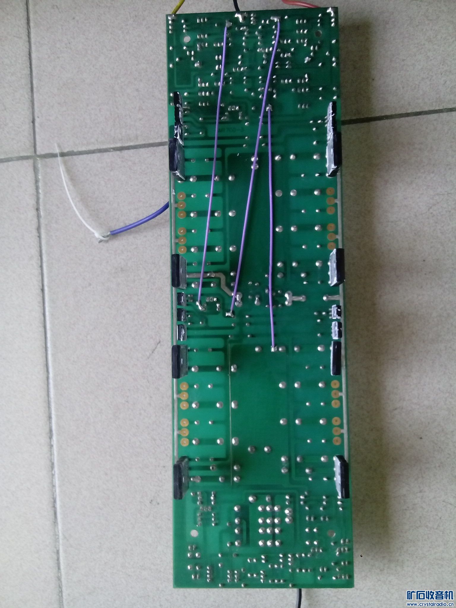

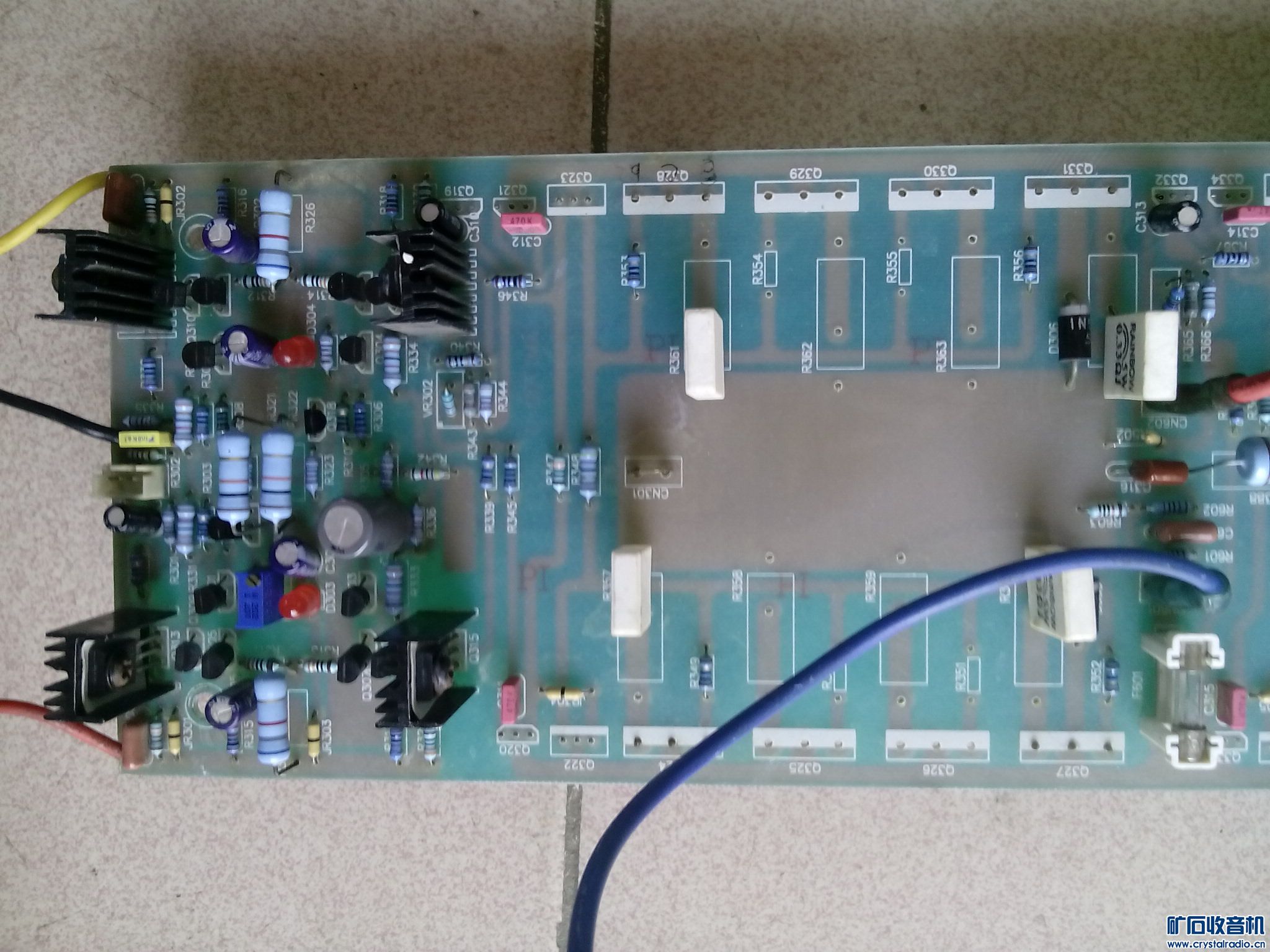

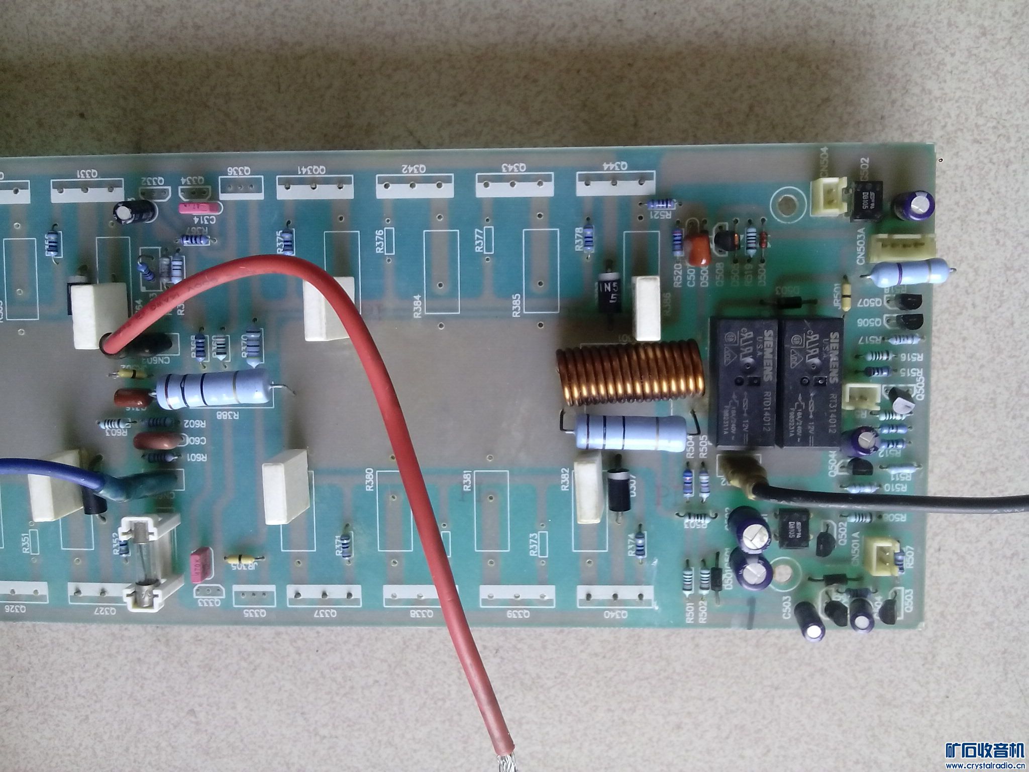

闲鱼买了对功放板,本来应该是BTL输出的,卖家接线只用了一路,功放板正常输出,只是要接一个前级推出才可以,不用前级音量不大,另一路输出有直流电压,我用±25v电压,输出那里差不多有-22v,量了大管和其他推动管全部正常,两块板故障都一样,没有资料量了一下午都不知那里坏了?还是这块板就是这样,如果接成BTL输出,保护电路保护不启动。

这个应该是BTL电路,有前级推动那一组输出-22v

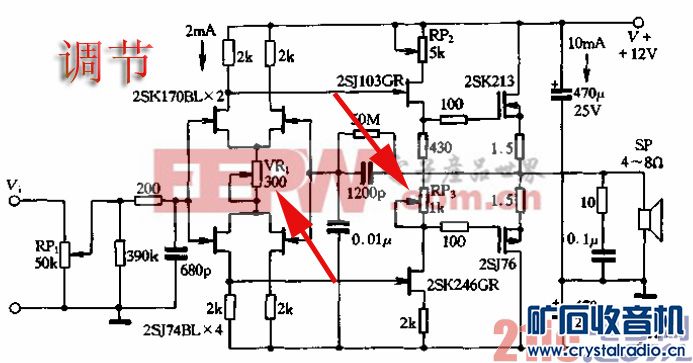

不要乱调,要用仪表测着功放管电流才能调,因只有一个电位器的不会是上贴图中的其他,多是RP3,RP3一小
动,功放管电流就上安电流

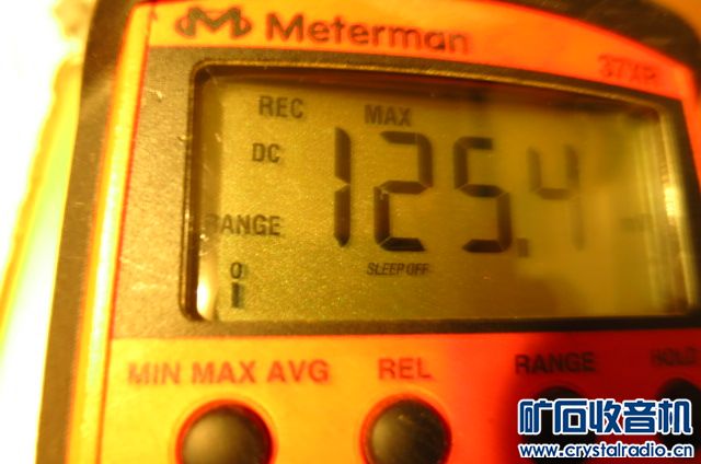

不必要拆,把万用表置于直流电压档,测量偏向电压那边的功放管的陶封电阻两端.这种情况最好万用
表是有一个叫Max,瞬间最大电压项就最合用了
.开机后看测下电压.用欧姆定律I=U÷R就可知道电流.
特别是功放连线很多,散热器东又阻西又会短路的情况下,这方法更可避免二次事故,有时;一次事故只是一只电阻变
值,但二次事故可能烧上百元零件的是常发生的事。

我功率管那组没上电,前级上了±25v,中点就有22v左右负电压

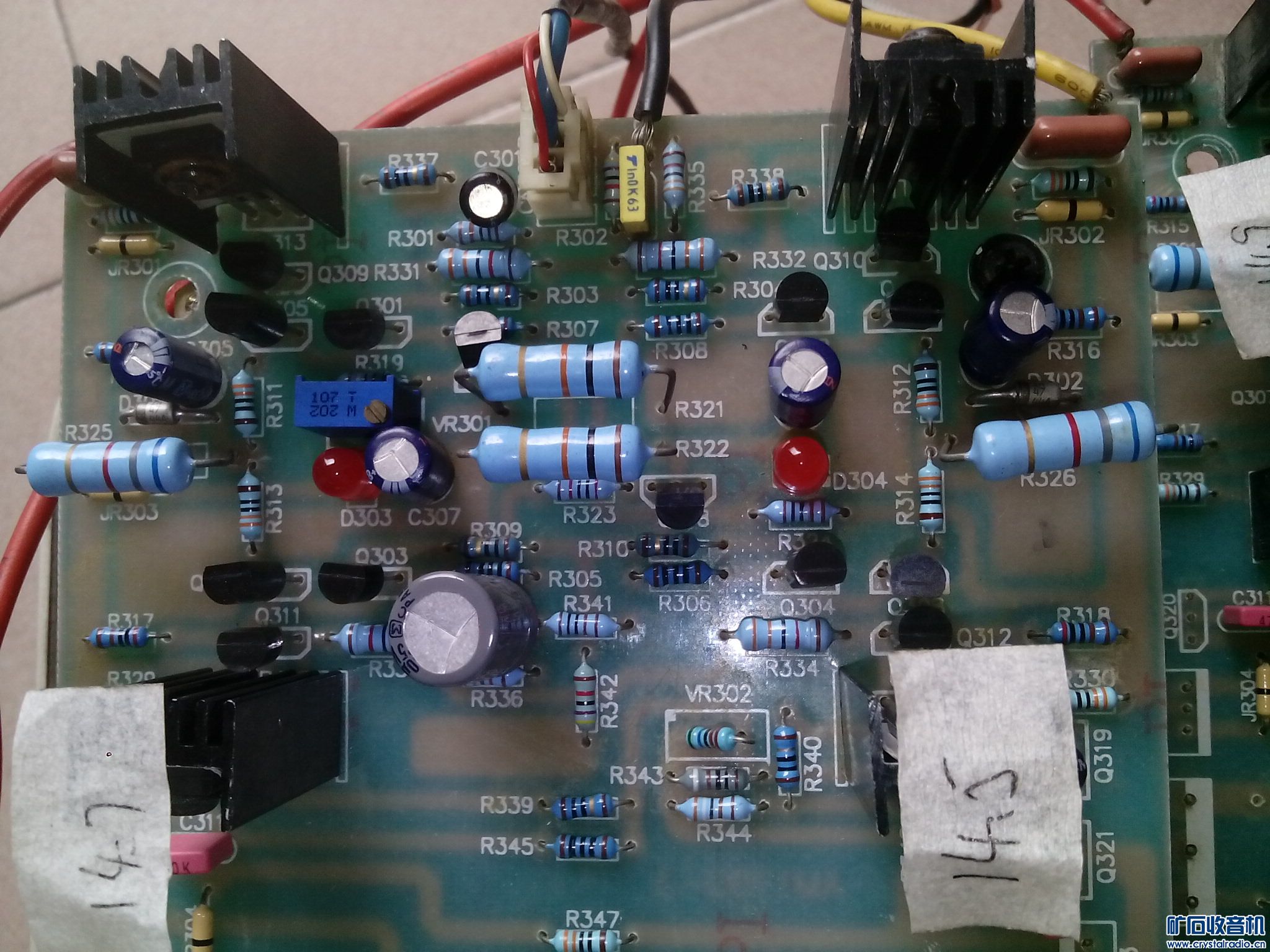

前级稳压管一边14.7v另一边14.5v可能是稳压管电压不对称。

这点悟差不足以使功放出直流电压,测一下有没有电阻开路.
