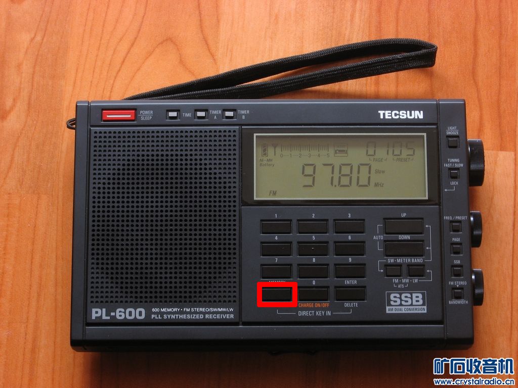

大家看到,两机最大的差别,还是PL600不支持航空波段。但是经过研究发现,并不是600不支持航空波段,而是被德生隐藏起来了。。。下面我们就来打开德生600的航空波段支持
第一步,关机
第二步,短按面板的 system set 键,如图所示:
第三步,键盘输入  03  数字
第四步,再次短按 system set  键,显示屏显示 ON
此时开机,使用如图的波段开关切换键,就可以切换到航空波段,小飞机神奇的亮起来了!
