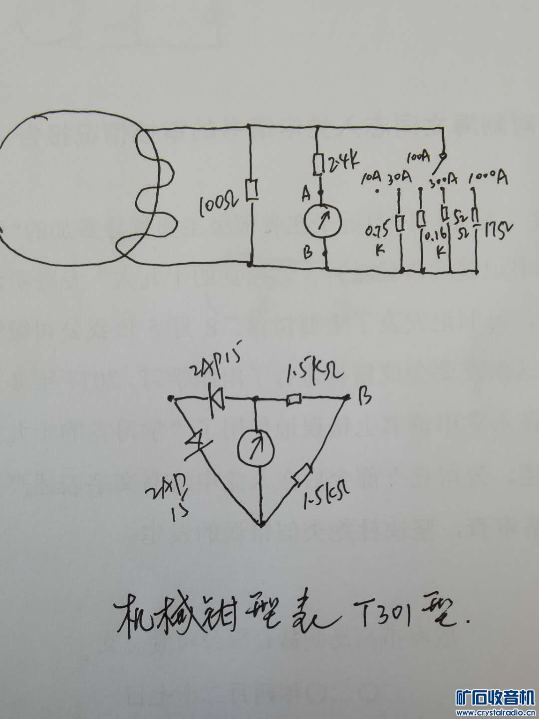

机械钳形表最近不好用了,发现是前一段时间使用环境不好造成表头动圈线圈腐蚀断了,随手画了原理图,其他参数特别是表头就不清了,供参考,请斧正。
补充内容 (2020-9-4 18:38):
图中100欧姆电阻应为4.4千欧姆,表头满偏电流约0.5毫安

301是大型的钳形电流表,可以测量母线牌电流。

机械表有他的好处,就是动态电流显示我认为优于数字表,但此表密封性欠佳,应引起重视

w我也画一个图纸,回头看看一样不,我的带电压,
 楼主| 发表于 2020-9-4 18:41:26 | 显示全部楼层
带电压是改进型,T302型
