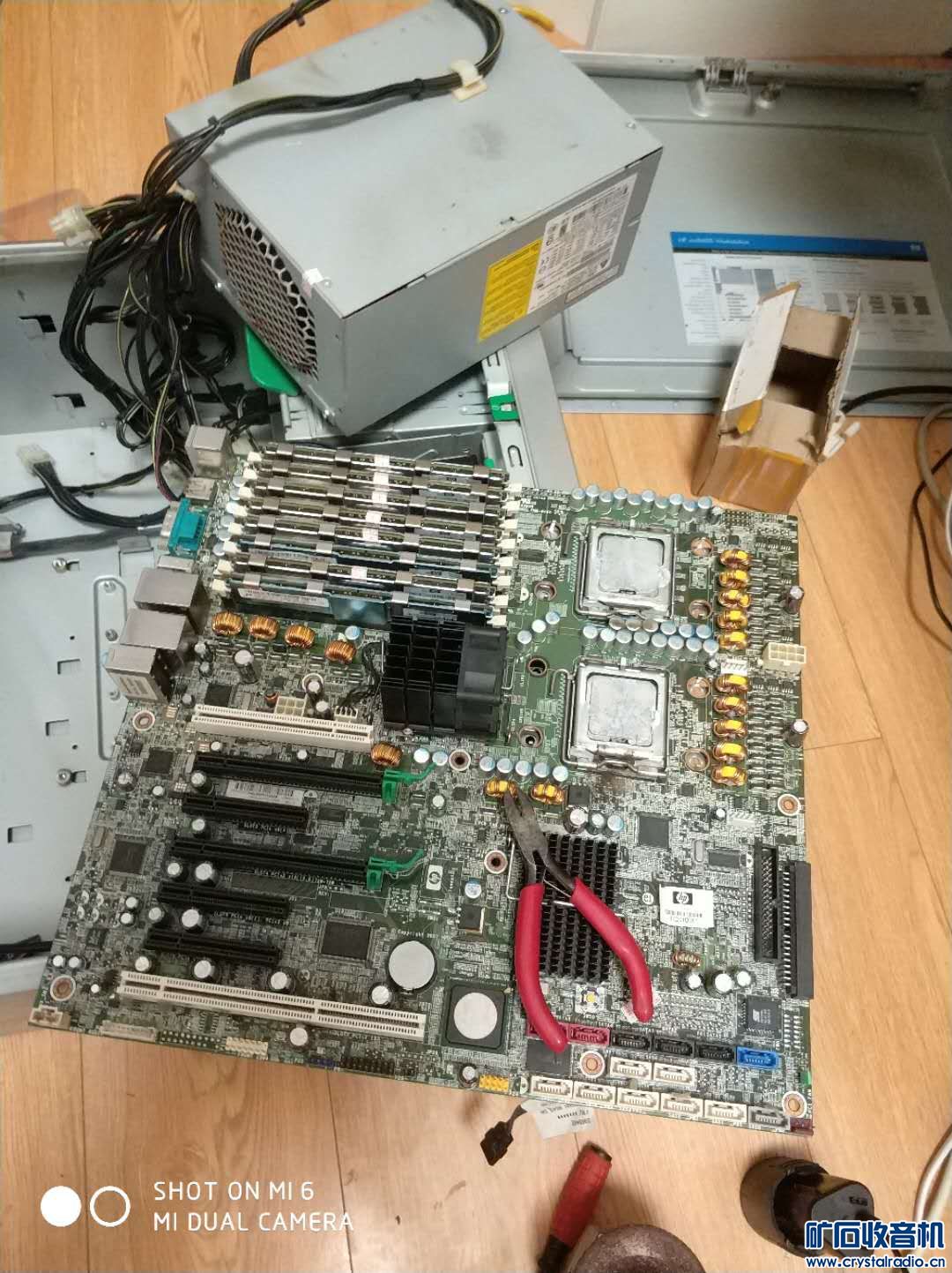

电池换了3颗,虽然不是全新,不过电压也能到3.3-3.33V,应该不算差了

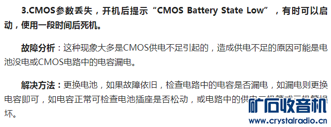

也不清楚啥问题,百度得到说,二极管、三极管损坏或者电容漏电
哪种可能性更大一点,电容漏电的话,是不是电池会没电?但是我测过换下来的电池电压也有3.2V

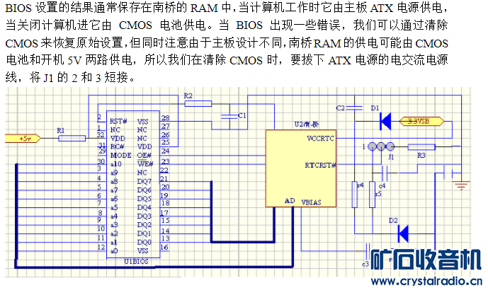

电池放在座上后再测试下,然后跟着到清COMS的跳线那测下电压有没有过去
不过也建议上新的电池,先排除电池原因再找电路原因
发表于 2020-9-2 22:49:21 | 显示全部楼层
装上电池,在断开交流电的情况下,用表测CMOS跳线左边脚的电压
 楼主| 发表于 2020-9-5 00:36:20 | 显示全部楼层
搞定了,虽然原因不明
电池出来有个三极管,三极管基极和集电极有电压,射极没有
后来不知怎么就有了,然后两个二极管的地方输出有电压了

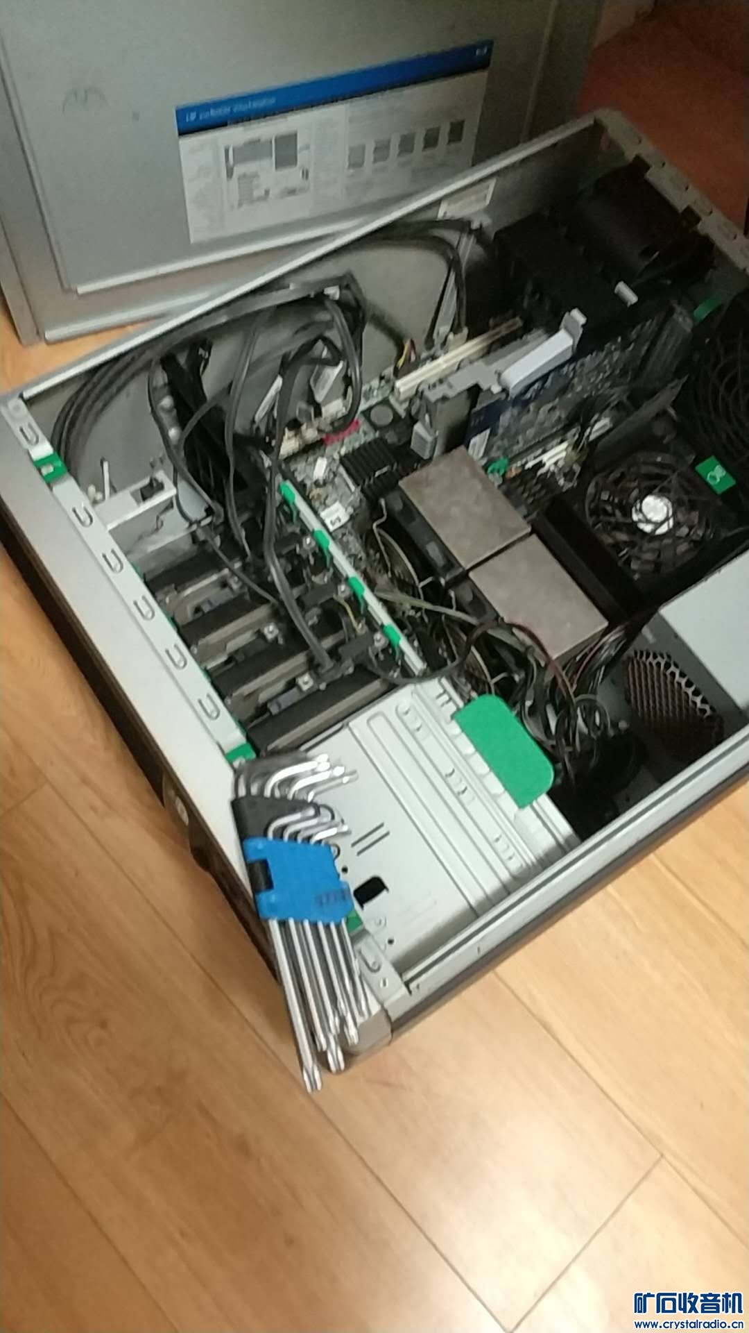

这HP工作站难拆,防盗梅花螺丝,一个死活拆不出
台达1050W电源,重!

如楼上各位所说,现断电测电压,以排除接触不良之类的开路;
CMOS电池正极一般都会串联一个1K电阻,找到它,测电流,可判断南桥是否脱焊或者漏电过大。

厉害,你这个怎么两个cpu,服务器的吗?
 楼主| 发表于 2020-10-1 20:37:18 | 显示全部楼层
工作站  HP  XW8600
发表于 2020-10-1 21:34:12 | 显示全部楼层
不仅仅是双CPU
内存插槽也有8根
