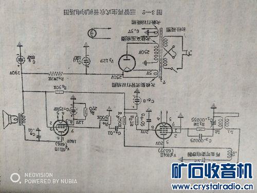

发表于 2020-9-2 17:10:36 来自手机 | 显示全部楼层 |阅读模式

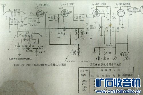

古老的收音机线路,凝固的历史印记。

 楼主| 发表于 2020-9-2 17:12:21 来自手机 | 显示全部楼层
反了,转正

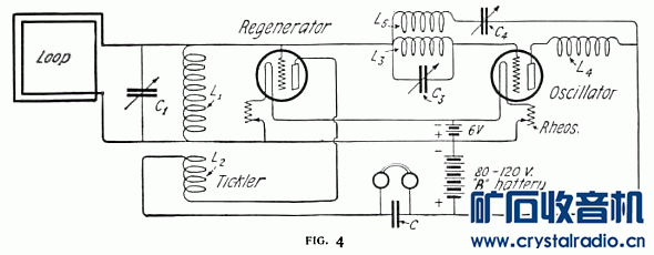

发表于 2020-9-2 19:38:40 来自手机 | 显示全部楼层
Armstrong 在1922年的超再生接收机。

 楼主| 发表于 2020-9-4 21:01:42 来自手机 | 显示全部楼层
jupeter 发表于 2020-9-2 18:35
标准的交流三灯机,电路看着很亲切,非常有冲动做一下。
冲动了,去库存,准备做一台交流机,一台直流机,都是直放式。
发表于 2020-9-4 21:25:46 | 显示全部楼层
这种栅极检波加一级功率放大,是哪个年代直放收音机的标志性电路,其特点是电路简单!
但其存在明显的缺点:
1.无高放级,灵敏度不佳,靠再生增加灵敏度,极易震荡,调整困难!
2.栅极检波,有一定的增益,但检波质量差,失真较大,音质不佳!
其时也,电子管是很宝贵的,晶体二极管还没有发明出来,不舍得多用一只电子管专门做检波,来复放大概念,尚在襁褓中,此种电路架构,具有明显的时代的痕迹!今人造直放式收音机,仍采用此电路结构,便显得愚钝了!
 楼主| 发表于 2020-9-4 21:36:02 来自手机 | 显示全部楼层
但其存在明显的缺点 ...
理是这个理,但经典还是经典。

发表于 2020-9-5 07:58:52 来自手机 | 显示全部楼层
超再生机可不简单,那机灵敏度为10微伏,与一高二中超外差相若。
发表于 2020-9-5 21:28:00 | 显示全部楼层
记得60年代的《无线电》杂志有一期封底是超再生电子管收音机电路图
