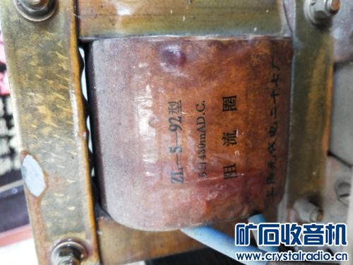

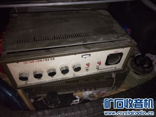

有飞跃R150也有其他牌子的,后者不带收音机且少了扼流圈,功放部分目测差不多。收了好几台,响不响不知道。

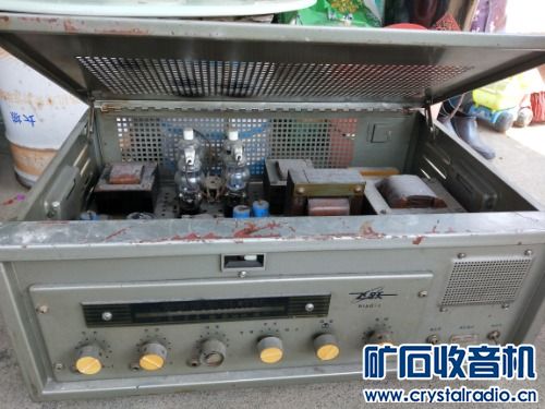

就这种样式的,4个FU7。

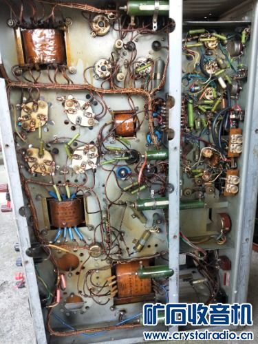

内部不复杂。

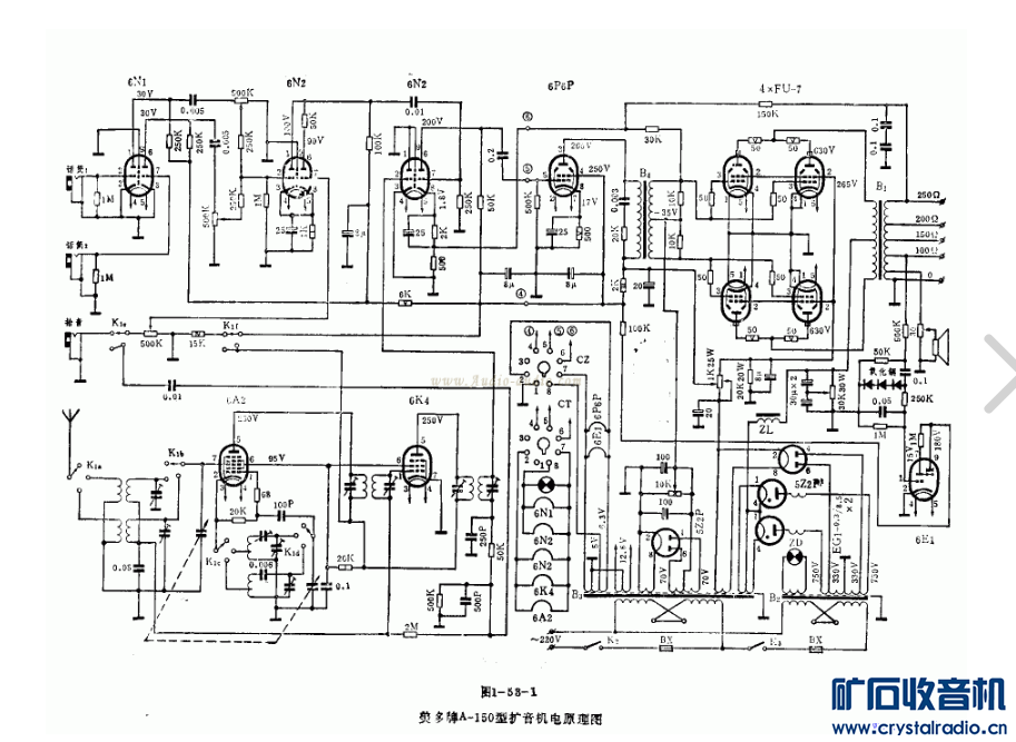

有本书叫:有线广播设备电路图集  这里有这个电路。我8几年修过一个推动管是6P14。

275瓦末级两个FU5的扩音机以及50瓦飞跃R50末级两个FU7都是6p14推动的,四个FU7的150瓦扩音机普遍是6p6p推动的。

mmexport1599087911902.jpg mmexport1599087917100.jpg 这张图推动就是6P14

拆开两台飞跃R150,70年代的除输出变压器外都是上无27厂的,看接线应该是输出变压器被换过,换成了娄东电子元件厂的。
80年代的只有灯丝变压器是上无27厂的,其他都是娄东的。
