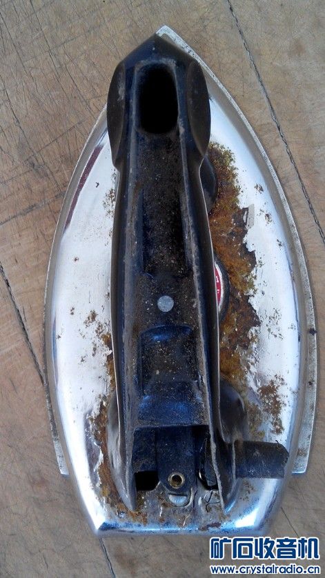

老师们好!拆了个老式电熨斗,现在想装回去,可是忘记了线的接法,为了安全,求老师们给个指点,谢谢!

得发个图片看看什么样老式电熨斗。
发表于 2020-9-2 10:34:23 | 显示全部楼层
起码拍几张照片吧。

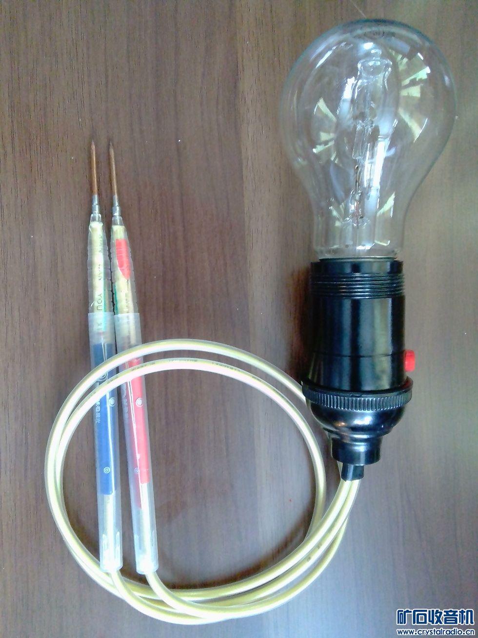

自己瞎折腾,请用灯泡大法,

 楼主| 发表于 2020-9-2 10:36:17 | 显示全部楼层
发个老式电熨斗图片看看:

发表于 2020-9-2 10:43:44 | 显示全部楼层
何乐不为 发表于 2020-9-2 10:38
谢谢老师的关注!
要拆开的图
这个应该就是回路多个机械温控,是与主回路串联的, 不确定时先串个大功率灯泡(200W)再通电。
留意安全
发表于 2020-9-2 10:45:10 | 显示全部楼层

 楼主| 发表于 2020-9-2 10:45:34 | 显示全部楼层
电源线这个知道如何接。就是调温有两个线如何接?

 楼主| 发表于 2020-9-2 10:57:04 | 显示全部楼层
尼摩船长 发表于 2020-9-2 10:34
没调温的老电熨斗, 就是进线直接接电热丝,顶多还有个氖泡指示灯,其他啥都没有
谢谢老师的关注!这个是调温的,调温上有两个线不知怎么接?
发表于 2020-9-2 11:50:33 | 显示全部楼层
拍个照片。

 楼主| 发表于 2020-9-2 12:04:02 | 显示全部楼层
谢谢老师的关注!懒得再拆。就是有三个接线点,四个线头么。
