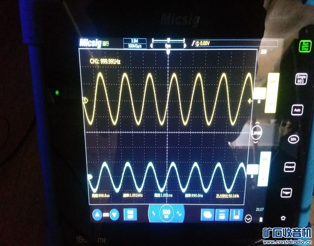

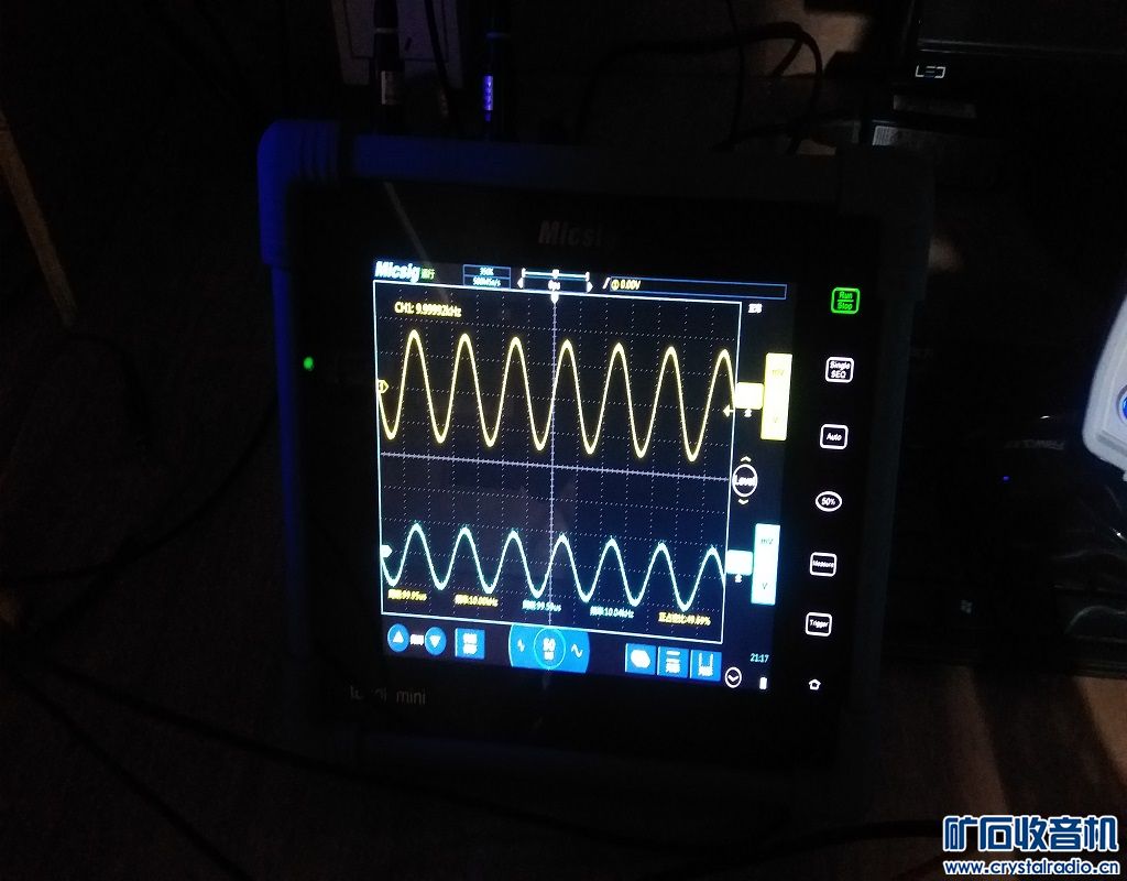

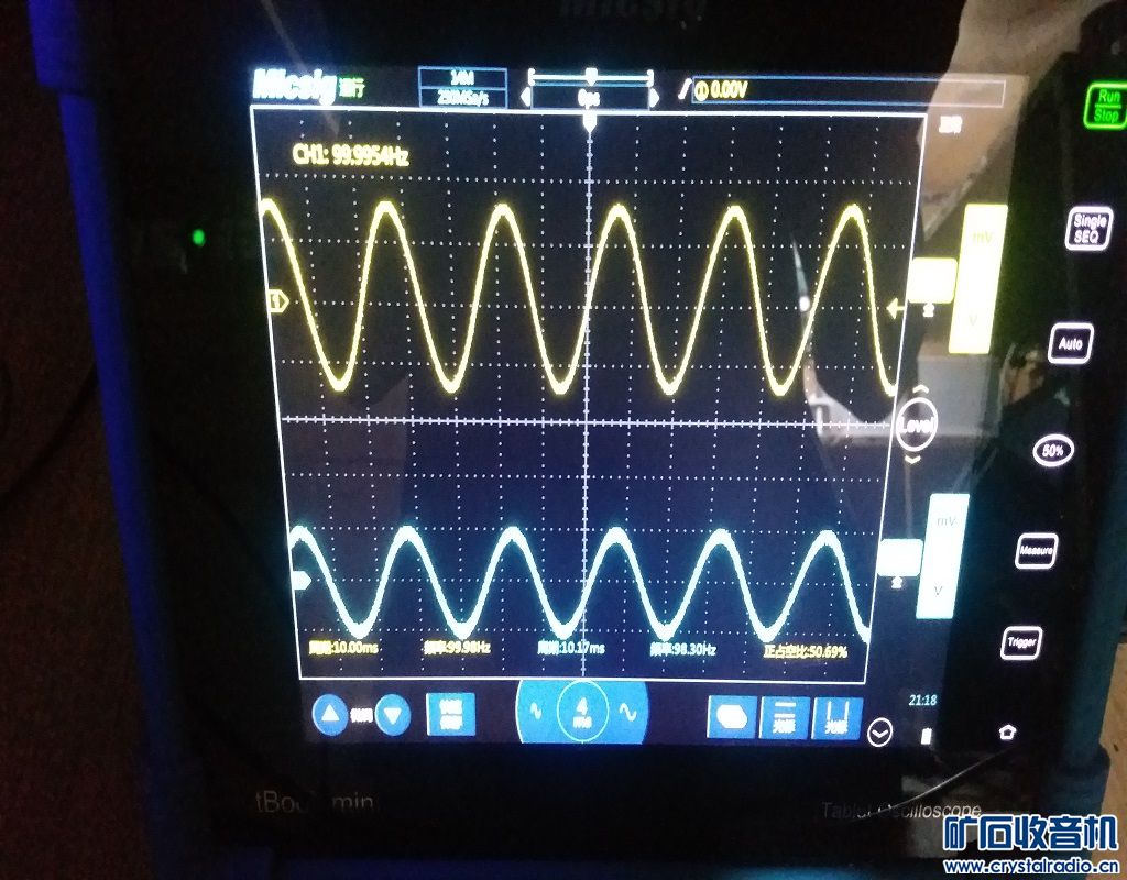

闲得无聊,大热天的晚上又挺热的,开着以前做的破胆机,貌似还没测过输出端正弦波怎样的,这不突然就上头了。。。
还是原来的电路条件,6N1 SRPP 6P3P单端,,6N1阳极210V,阴极电阻1K,耦合电容0.1Uf,6P3P阳极电压280V,阴极电阻280欧姆,阴极电压18V-19V之间,屏流64mA,,输出变压器乐潘3.5K:0-4-8欧姆,本次测试为8欧姆,用电阻丝代替喇叭。分别测试100Hz,     1KHz      10KHz    20KHz波形。
这次只是闲时测试,仅供参考。。。
黄色的是输出波形,下面波形实际是蓝色的,为输入波形,50%占空比,1V幅度。
100HZ
100HZ
1KHZ
1KHZ
10KHZ
10KHZ

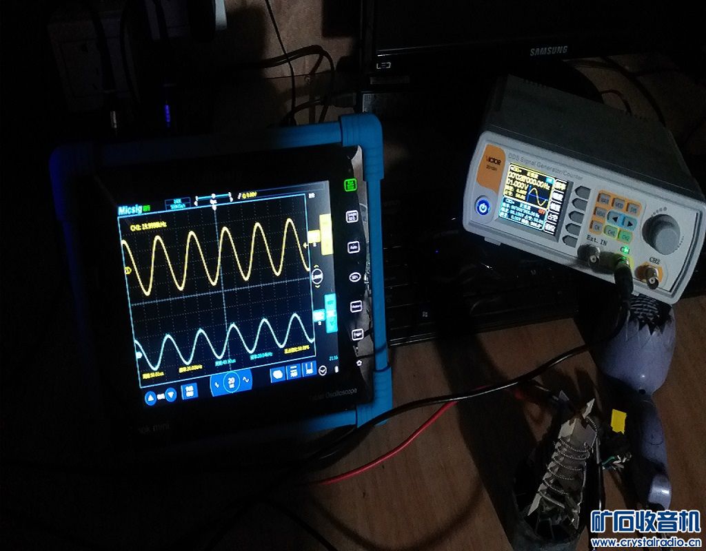

20KHZ 以及简单得测试设备
20KHZ 以及简单得测试设备
测试点输入输出
测试点输入输出

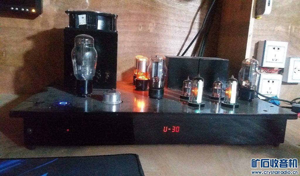

以下是其外观图片,整流用的全桥,延迟第一阶段用的83号汞整流管,第二阶段延迟用单片机控制继电器,6N1用的阳极电压是由主280V经电阻降压后再由两个WY2P串联稳压后获得。音量调节用的EC11编码器经单片机后由I2C总线控制电子音量芯片。主高压电源滤波用2个560UF和2个470UF 400V电解电容
及两个铁芯电感获得的。温度控制由单总线温度传感器及单片机控制继电器通断,来达到开关散热风扇的。第二阶段延迟用单片机内部30S延迟程序,控制继电器来达到目的。

可以了,看看正面外观?   话说单端电路比较简单你怎么用了那么多搭棚架

您要的外观图片已补上。
我的附属电路比较复杂,机子里面带单片机控制,电子音量,电源变压器温度控制。数码管U代表实时音量,t代表主变压器实时温度。

卧槽那个整流管是82号 牛逼极了
原来加了猫眼,还有稳压,难怪里面电路那么复杂
