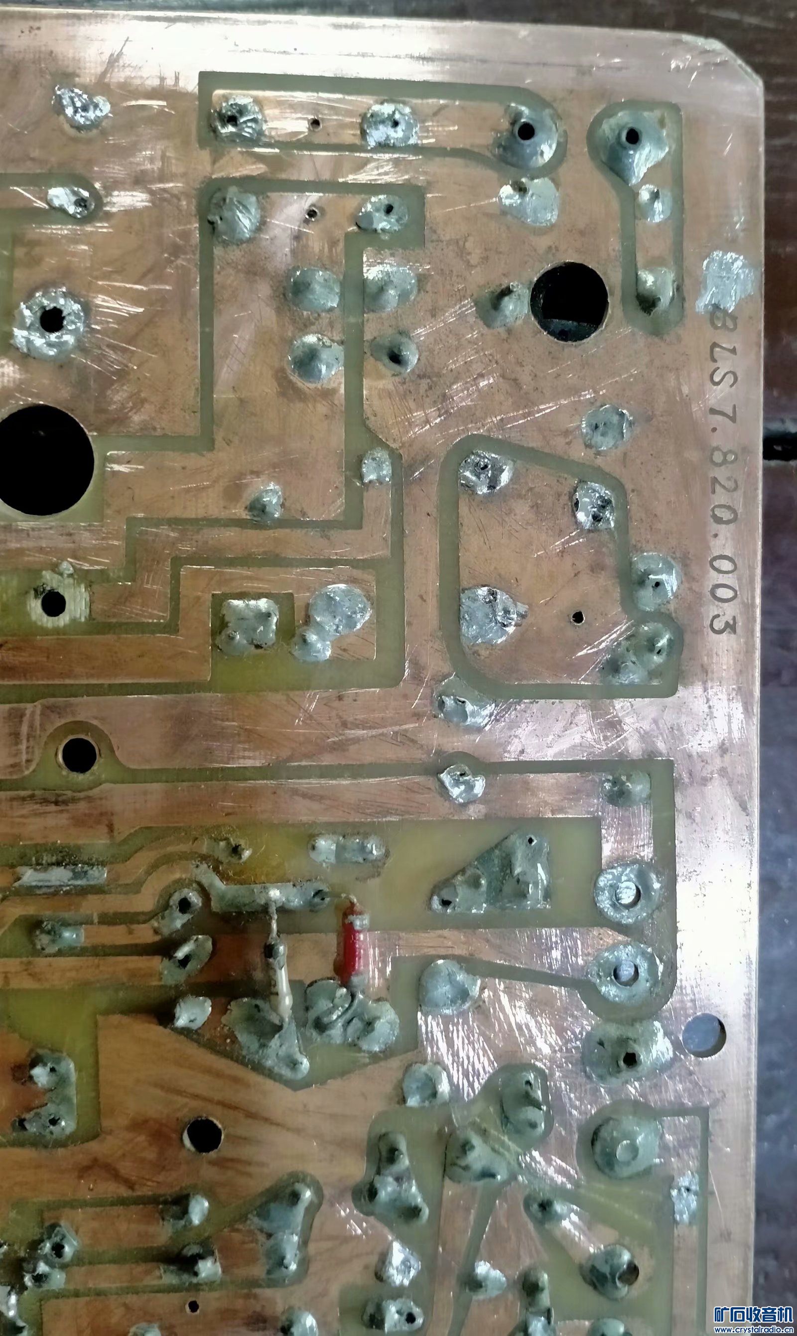

翻新80年的河北753一1型电路板
据板上元件出厂日期79年,大致判断为80年自装板。
不管成功与否,先干起来。这是目前基本未改动走线的板。能做到什么程度算什么。起码可能作为标准板参考。同时多多少少可以回收利用部分元件。
太脏了!水洗加刀刮,大致可以分辨走线和印刷标记了。

 楼主| 发表于 2020-9-2 11:08:21 | 显示全部楼层
更换2L6--10LV337。2L1,原来是10LV334,换上新的只能看到线圈结构和原来一致。(即便不好,也应该能工作)
 楼主| 发表于 2020-9-8 19:37:25 | 显示全部楼层
买不下国产管,改用进口管,作场输出互补对光,C2073,A940,散热器和线路板走线都得改。很麻烦的。

 楼主| 发表于 2020-9-9 18:47:51 | 显示全部楼层
用拆坏彩电维修板上的:FR154代替升压管、阻尼管、视防电源整流管,FR157代替中压整流管。实在没有相应的国产管了,买也买不下。

 楼主| 发表于 2020-9-15 18:23:48 | 显示全部楼层
翻新河北753一一1板,大体就绪。用了16天,元器件都就位了。伴音和三中放检波的屏蔽罩还得重做。后续还需再检查,调试,联试!能行则备用,不行作个样本。元器件都是拼凑的,不保险。
