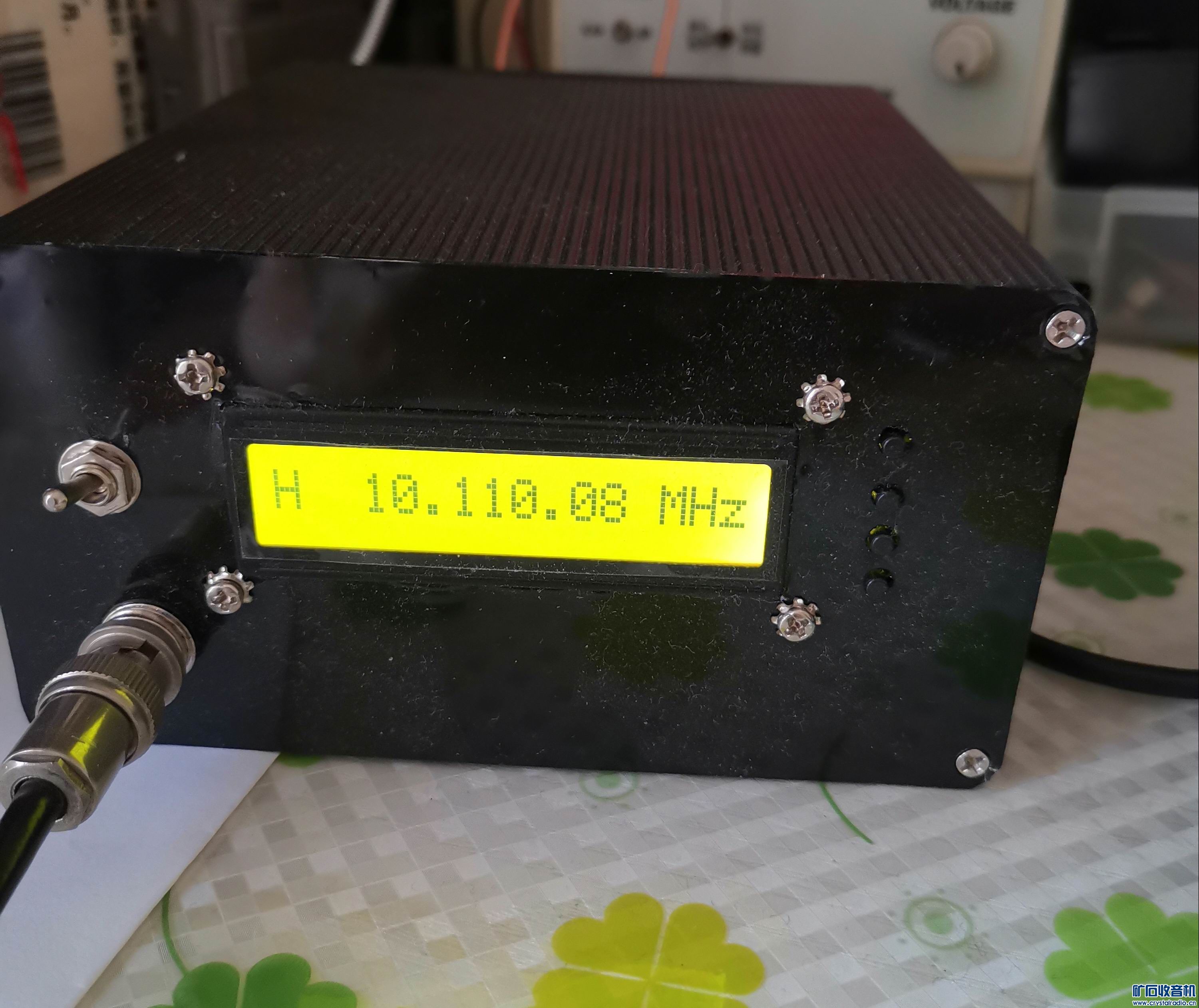

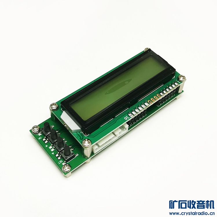

买了一块PLJ-1601-C模块,加上一个铝盒、配上三节18650电池、组成了一个简易频率计。这个模块可以预置中频频率的,用来试验收音机或接收机比较方便。

看了下说明书,低档位满量程65Mhz时需要33mV RMS的信号,高档位满量程需要70mV RMS,加个前置放大?

 楼主| 发表于 2020-9-9 09:35:38 | 显示全部楼层
bfzy196167366 发表于 2020-9-8 22:55
这个频率模块可以用电脑调试设置?
题头的照片是将虚拟扫频仪输出的信号作为频率计的测试信号,当然,扫频仪要工作在点频状态。
频率计使用中的设置不需要电脑,面板上的四个按键操作就行。
