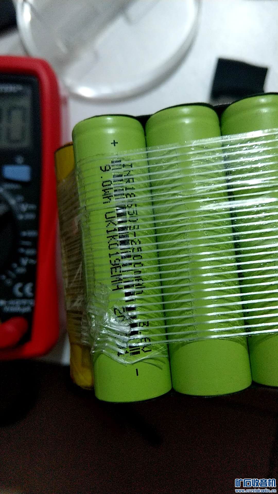

骑行中突然断电,原本48v电池电压降到21v左右,插充电器一分钟测电压又有50v。今天拆开看一个电池腐蚀了。不知道怎么维修才好?手里又没有点焊机。

既然拆开了也发现坏的电池,可以将坏的电池拆了,检查一下其它电池是否完好,不好的也换下,用新电池换上就可以了,焊接没有点焊可以用氧化锌。

你这个是力神的电池。剔除坏的。买几节好的换上去就行了。

我想着拆除这个坏的测一下电压,如果坏了几个买的时候叫人连接好,我回来用焊锡点上不知道行不行?

你可以直接买7节并联,让卖家焊好回来用烙铁连接一些串接镍片。2500MAH的力神电池。有可能你这7节都有问题

一般是不行,买新电池的时候叫老板点焊一点接头在上面,然后换旧电池的时候接口留长一些,用尖嘴钳把两个镍带绞合起来即可,用焊锡很难处理,烙铁长了时间也会损坏电池。

那组坏了,买一组,自己焊上,很好焊。

是的,前面的人也许是笔误,氯化锌处理铁质材料表面好用。
当然用点焊最好。实际应急用,烙铁温度高一点,松香就可快速焊牢。

焊那个镍片应该没问题,1-2秒钟点好

坏的电池要换掉,新电池正负端要与电池组连接啊。
