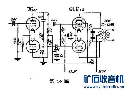

大家好,由于各种原因最近在家休息,人不能闲着,休息也就有时间了。不知道什么原因,最近一段时间忽然心血来潮想玩飞跃R50--1电子管扩音机,于是就买了两台,感觉很好.玩一段时间就有改动的想法了。根据我个人使用要求,感觉该机功率太大,不适合家用,250瓦还费电,所以想直接用6P3P代换FU7,把两个整流管5Z3P和5Z2P用5408代换。由于本人学历太低,在此想请教一下坛子里有改过的朋友吗,如果改的话,需要主要什么,先谢谢大家?

这个变压器如果只用2X330V,可以输出185mA,是这样你说的对,是我犯了个低级错误。这样正好可用于6L6甲乙1类对管。

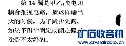

你那R50扩音机807屏压好像是660V,电源变压器高压520V(用于6P3P=6L6太高)330V倒是可以但是才70mA。电源变压器不换是不能用于6P3P的。R50   FU-7是甲乙1类放大。

您好,是不是您的那本书作者搞错了,这样看变压器330伏可以直接用在6P3P啊,请见下面帖子16楼;
https://www.baidu.com/link?url=K ... 33a000000055f4b5383
【这个变压器如果只用2X330V,可以输出185mA。如果用2X520V可以输出115mA,330V处还可以提供前级70mA电流】

先谢谢xuelong坛友,也谢谢大家,准备按照他这张电路图施工。

您好,请问您上面的图片是程权编写的《扩音机》里面是吗?
