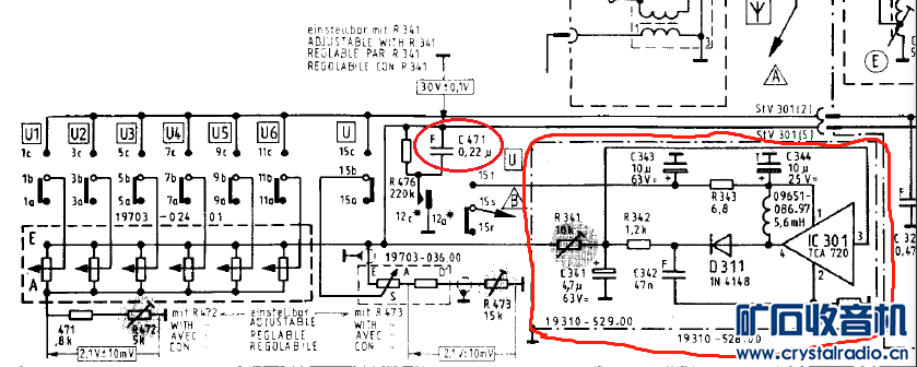

最近入了一台根德3400,刚开始状态很好,用了大约1个月,调频故障,调幅正常。
调频的现象是:按下调频琴键,旋转调谐轮,指针动,数码管的频率数字在98MHz附近波动,无台但有声,按下六个锁台键,故障一样
开始怀疑是调频板的问题,从一台好机器拆了一块调频板测试,故障依旧
经过测量,发现升压板输出为0,应该输出30V,于是又从好机器拆下一块升压板,故障依旧
现在排除了调频板、升压板、功放板的可能,那么最大的可能是哪里呢?
请大神们指点,谢谢!

发现升压板输出为0,应该输出30V ------ 查 30V 的负载有无短路
好的,这个可能性很大

发表于 2020-9-2 21:18:32 | 显示全部楼层
30V 应该是调谐电压,高频头内部的变容二极管是负载,30V 肯定有滤波电容,查这些有无短路
 楼主| 发表于 2020-9-2 21:31:22 | 显示全部楼层
谢谢您的热心!
滤波电容是图中的C471吧?我用红圈标出来了
高频头内部的变容二极管是哪个?

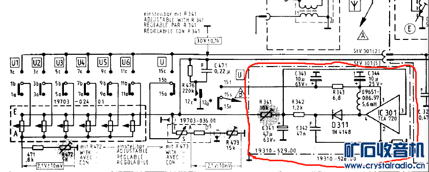

发表于 2020-9-3 19:09:36 | 显示全部楼层
缘起蒙川 发表于 2020-9-2 21:31
谢谢您的热心!
高频头内部的变容二极管是哪个?
注意这几个关键点的电压
我的这个图没你的图清晰,供你参考
