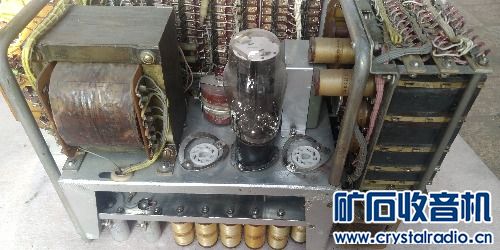

求教坛友GS-5A型电子管测试仪3支电子管的型号,头些日子朋友送我的近日拆开看看缺两支电子管不知是什么型号,请坛友指教
发表于 2020-8-29 17:03:54 | 显示全部楼层
G1 - 6N9;G2 - 5Z3P;G3 - 6H6P。

正解---------
 楼主| 发表于 2020-8-29 18:40:32 来自手机 | 显示全部楼层
多谢前辈

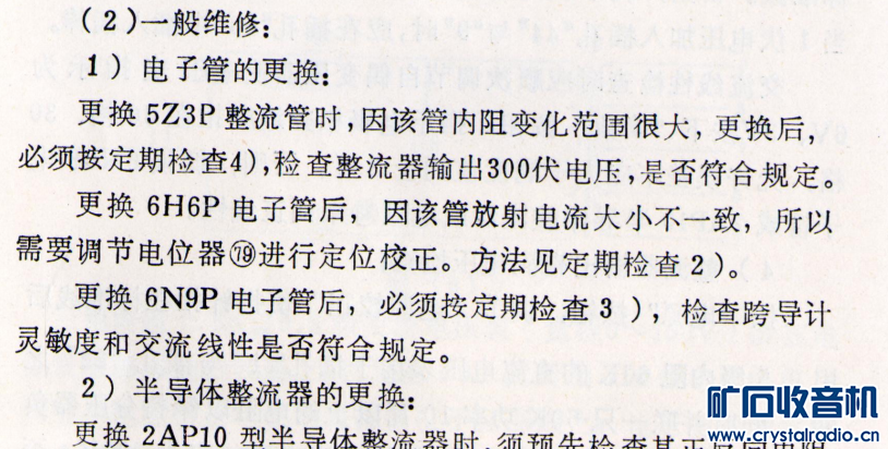

发表于 2020-8-30 08:38:26 | 显示全部楼层
更换新管后由于参数不完全相等,需要校正。具体办法参考使用说明书。
