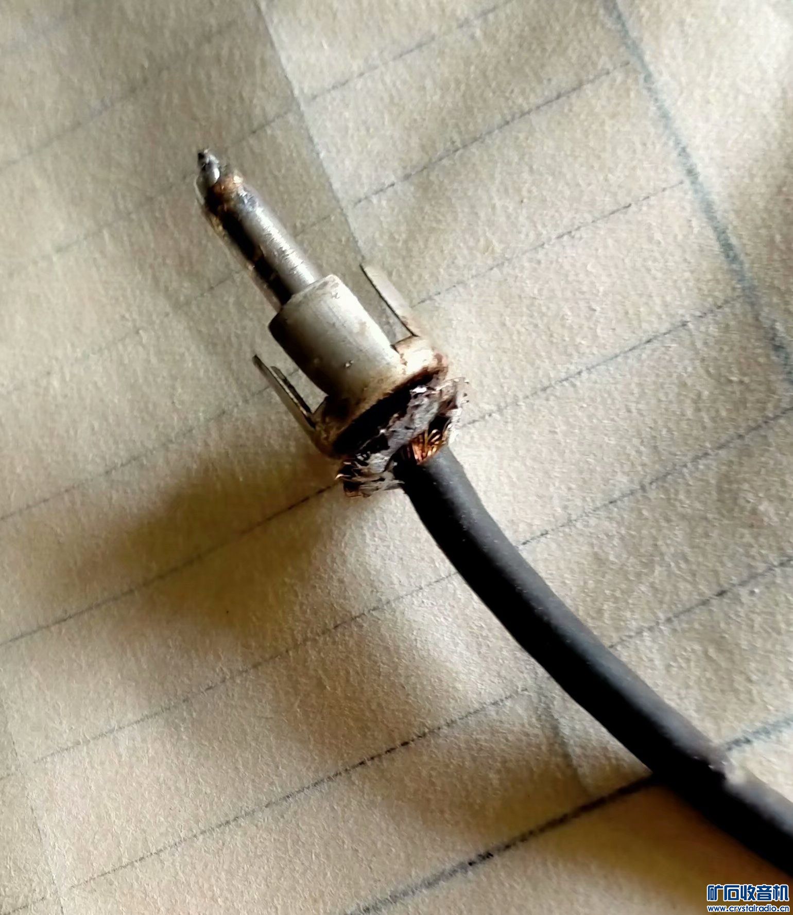

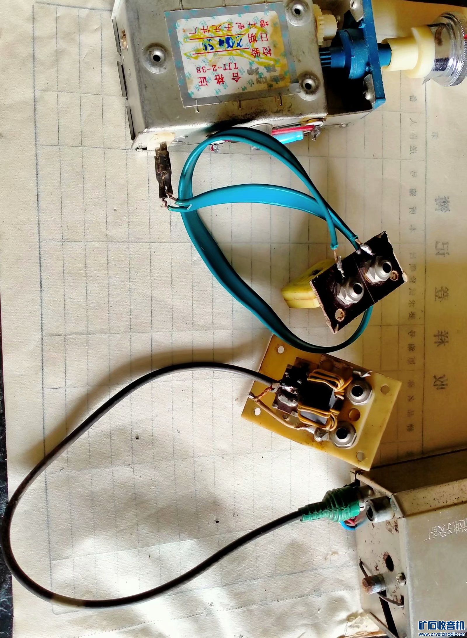

  制作一套V H F,U H F天线输入连接器。老式配件十分难买,多数无货。无奈之下利用旧东西拼凑一下,也行。老东西质量还不错,尤其是绝缘还未老化,再有二三十年也没问题。

在全频道电视机中,共用一根鞭状天线来接收VHF和UHF电视信号时,通常采用75欧不平衡输入式。这时在天线和调谐器之间需插入一个的U/V频率分隔滤波器,它把共用天线同时接收下来的U、V电视信号分开,使U信号只能由电容支路通过,送往UHF调谐器,V信号只能由电感支路通过,送往ⅤHF调谐器。
当采用300欧平衡输入时,常常用两个独立的天线分别接收VHF和UHF电视信号。因此不必采用频率分隔滤波器。就是您自制的这种。U头可以直接连接环形天线。
现在这些东西的确不好找,你还对此下工夫,执着精神可嘉
发表于 2020-8-29 16:55:29 | 显示全部楼层
你制作的是300/75欧高频头信号输入"天线阻抗变换器”它是安装在后壳拉杆天线附近连接到两孔天线插孔(如你的下图所示接到V头的输入)。变换器有双孔磁芯也可以自制。
