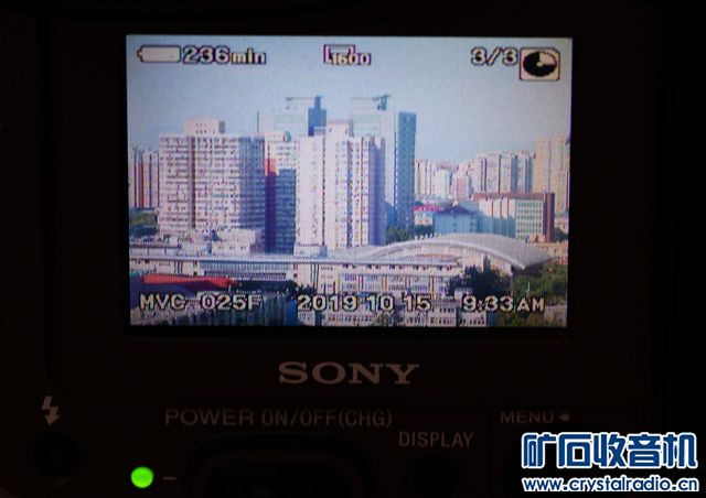

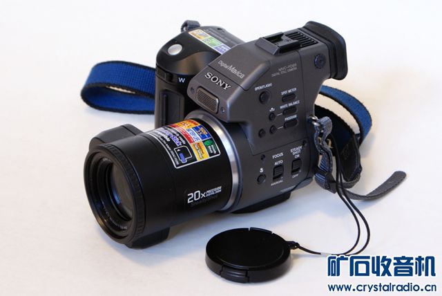

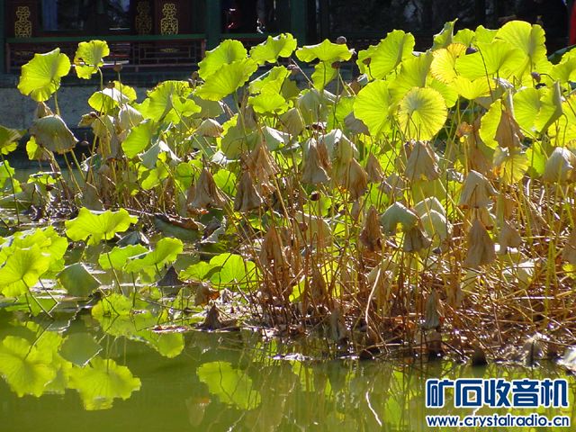

FD95镜头的变焦范围为6-60mm,不同资料显示相当于135相机镜头的37-370mm或40-400mm(笔者认为这一数据似乎更加接近实际情况)。与当时大部分一体化数码相机一样,该机广角端在使用中会感觉有些不足(亦可通过广角附加镜加以弥补),而长焦端的使用则相对比较宽松。当然,索尼这枚镜头使用中的表现也是很不错的,食指操控的电动变焦借鉴了索尼摄像机的技术,可以通过推拉拨杆幅度的大小来控制变焦快慢,即利于快速获得所需景别又可以慢速微调,变焦方向和进度则显示在机背液晶屏上或寻像器(俗称电子取景器)中。虽然是10倍光学变焦(另有2倍数字变焦备用),口径却为1:2.8恒定,这在当时和现在都算得上是大口径镜头了。重要的是,该镜头配合索尼数码影像的处理系统,在光线充足条件下,各个焦距段均可获得像质一致的数码影像。但是由于当时技术所限,感光度被限定在ASA100,低照度环境使用时会受到一定影响,所以FD95相机基本上可以认为是日光相机(图3)。当然,低照度环境中也可以利用相机内置闪光灯近距离拍摄人像或外接闪光灯来完成一定场景的拍摄。

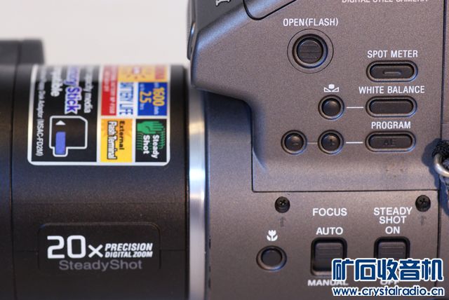

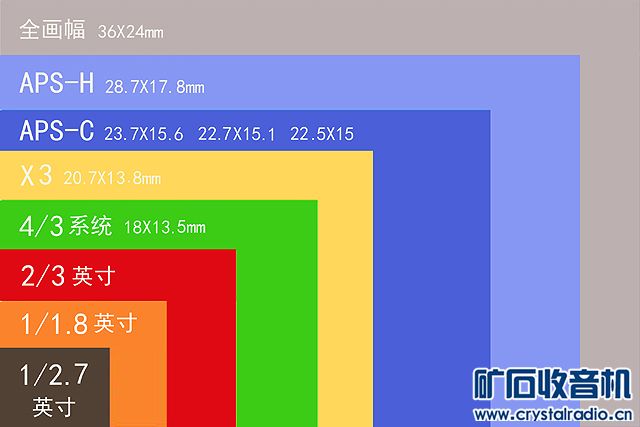

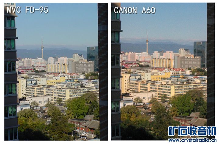

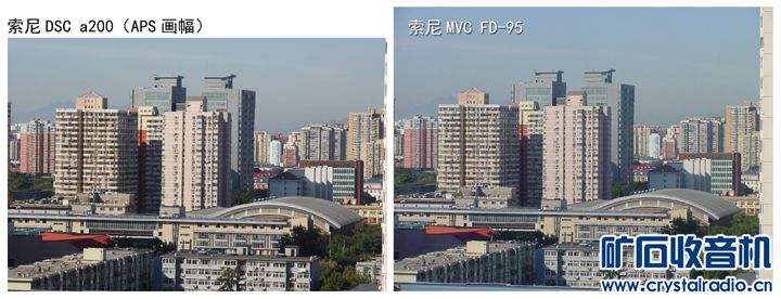

FD95拥有一枚1/2.7英寸影像传感器,其面积和后来大部分卡片机及当下的智能手机一样,不过采用的是当时已经比较成熟的CCD技术。其实,1/2.7英寸影像传感器也是很多一体化高倍变焦相机采用的影像元件,无论像素高低,这一尺寸已经可以有效记录影像的很多细节,这也是为什么这个尺寸的影像传感器一直保留到今天的原因(图4)。所以,尽管FD95是200万像素产品,最大拍摄尺寸也只有1600×1200像素,但已经可以支撑常规电脑屏显观看的基本要求,尤其导入手机后可以通过手机屏幕欺骗视觉,获得优于电脑屏幕的可读效果。几年前有一种言论,说的是纸质照片淘汰的那个时期,200万像素的相机其实就够用了,这个说法有它一定的道理,现在依旧适用。笔者也以为,一张照片在常规电脑上只做满屏播放或PPT播放,200万像素还真的够了,这一现象亦可用满屏效应来解释。事实上,即便用1000万像素级别APS画幅相机拍摄的照片在常规电脑上满屏播放的话,相当于尺寸被限定,与200万像素1/2.7英寸画幅拍摄的照片相比,其效果优势看上去并没这么显著,且FD95画幅长宽比为标准的4:3,宽边比APS画幅能收纳更多的景物(图5)。北京一位相机专家刘杰先生就曾经将200万像素的照片插值放大到了24英寸,并给出图像效果可接受的评价,笔者也做过7英寸照片喷打,细节损失基本可以忽略。当然,由于不同品牌产品在数字处理算法上的不同和光学系统的影响,照片在色倾向上会存在一些差异(图6)。

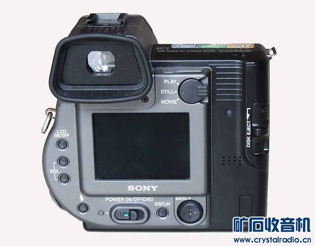

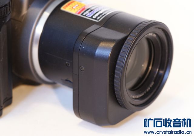

由于采用塑料机身,FD95外观又棱角分明,所以该机整体视觉感官上是很玩具的一架相机,笔者怀疑当初索尼公司在设计这款相机时,就是想将它打造成高级玩具,因为200万像素的成像效果虽然还不错,但由于价格较高等诸多因素,尚不足以与当时胶片机争夺市场,只能作为拍照玩具将数码影像的概念引入其中,为日后发展铺垫道路。玩具的设计有时候会迁就所用技术,比如将手柄设计成直上直下(图7),这显然是为了照顾磁盘驱动器和条形电池的缘故,因此持握舒适度会受到一定影响,但L形手柄的持牢性还是很不错的,完全可以单手完成拍摄。更为重要的是,FD95装备了镜头稳像系统(即防抖功能,图8) ,为此,该机镜筒贴纸上特别标注了Steady Shot,这在2000年是相当先进的。实际上,对于1/2.7英寸影像传感器的照相机来说,由于成像面过小,持拍时的轻微抖动都会造成影像模糊,尤其是在长焦段时。FD95的稳像系统相当有效,实际使用中的表现比其后来的索尼单反相机a200所用机身防抖要好很多。为了方便操作,相机左侧分布了各种功能键,诸如拍摄模式、白平衡、自动聚焦开关、闪光灯跳起开关等等,稳像开关也在其中(图9);电源开关、LCD屏等则分布在相机背面(图10)。

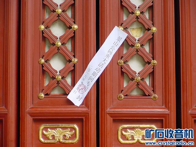

相机侧面功能键中的PROGRAM可以切换7种曝光模式,分别是程序自动、光圈优先、速度优先、夜景、黄昏、风景和人像。其中夜景模式感觉设计上更侧重于黑平衡,所以快门速度上限定慢速介入,这就能比较好地凸显出灯光等高光发光体,而营造出黑夜效果;黄昏模式则模拟橙色滤镜的效果,并自动提升亮度,这个功能有些像提升感光度,至少有两级的效果。相机白平衡键可以调出4种选择,分别是自动白平衡、日光、白炽灯和手动。大部分情况下自动白平衡可以在不同环境光下准确获得平衡效果,因此,FD95的色彩还原也是相当不错的。笔者以中国古建中的红色木门为对象进行拍摄,结果与肉眼实际看到的高度一致,白色封门条也如实得到还原,照片整体不存在偏色(图11),对于当时有些数码相机容易产生偏品的倾向(2000年时我们称之为数码红),索尼FD系列就这一点而言应该算是控制得非常成功的。加之只有200万像素,紫边现象也并不显著。尤其丽日下拍摄,照片中各种元素的色还原能呈现较高的保真度,即便逆光、雾霾等环境下拍摄,FD95基本也能如实记录(图12、图13)。有趣的是,虽然10倍光学变焦,索尼却为其设计了微距功能,通过微距功能键可以切换微距模式,对物体进行近距离拍摄(图14)。

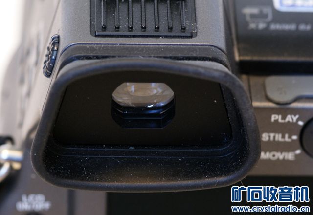

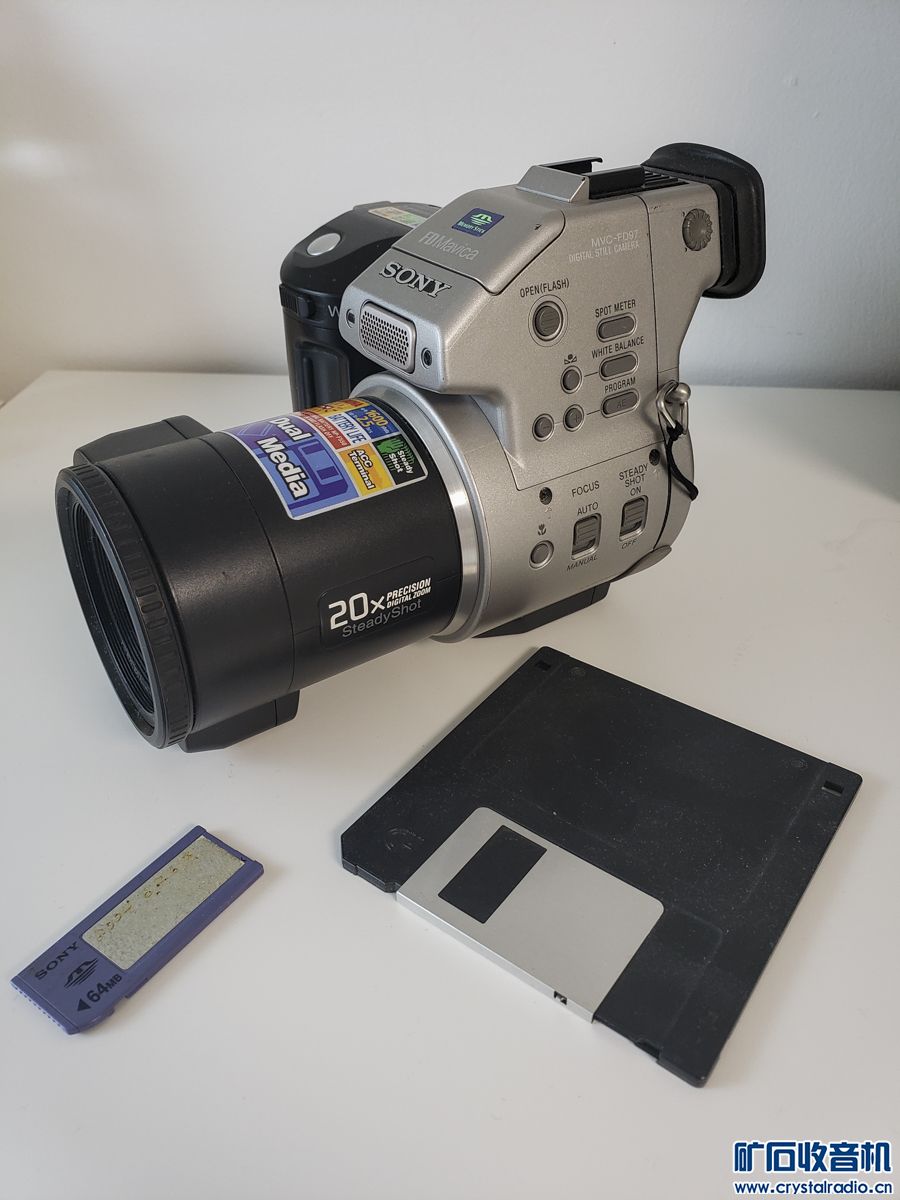

FD95装备了两种取景器,LCD背屏虽然像素不高,但2.5英寸的显像面积在当时算是比较大的,可以满足取景和回看(图16);除LCD背屏取景器外还增设了眼平寻像器(图17)。为了节省电耗,眼平电子取景器采用感应式开关,只有当眼睛贴近时取景器才触发到工作状态,离去则自动关闭。如果不打算使用LCD背屏取景的话,亦可手动将其关闭,这样就能有效节省电量。此外,FD95还备有两个扩展功能,一个是外接闪光灯插孔(图18),可以插接指定型号的闪光灯;另一个是可以通过索尼提供的2HD软盘套,插用索尼记忆棒,以此提高照片的存储数量。当然,由于基于磁盘存储为主,FD95的摄像功能比较弱势,只能说有此功能,但使用价值不高。

是的,双卡方便许多,软盘确实爱坏。索尼当年出过一个软盘形状的适配器,可以插闪存,用在FD95等部分软盘机型上,但我一直没搞到这个附件...
