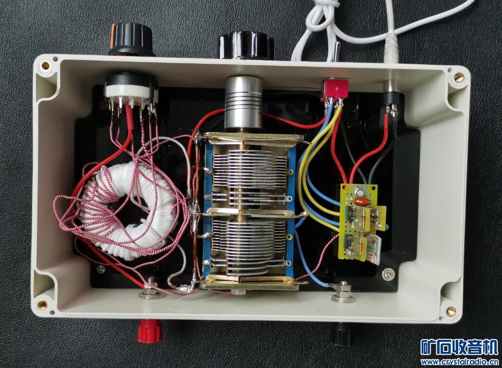

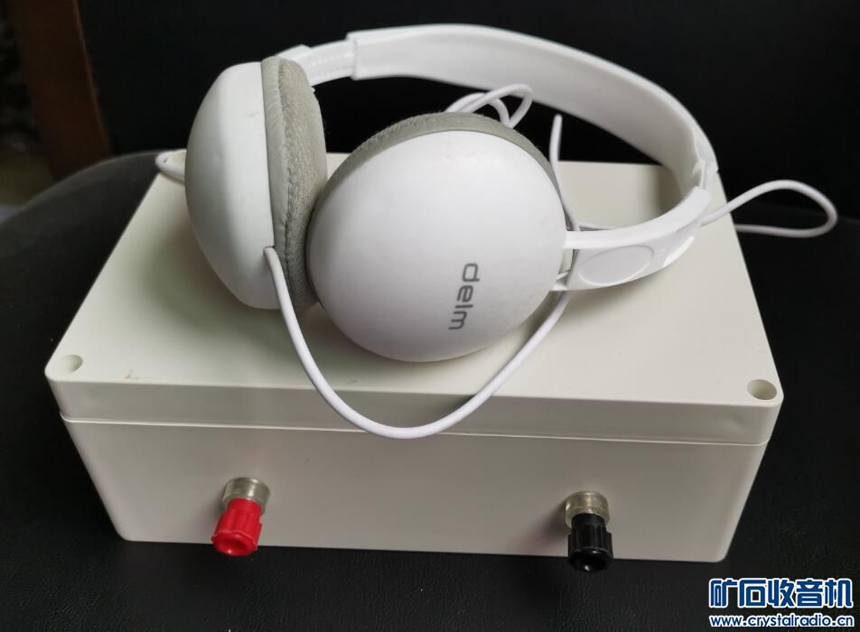

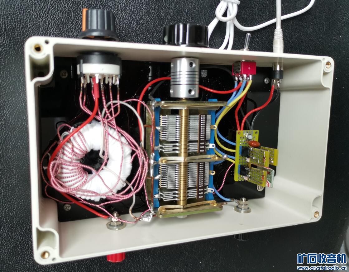

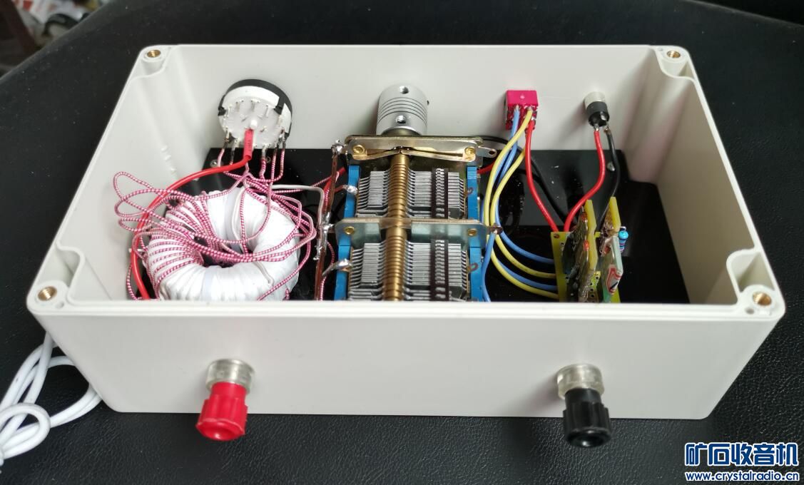

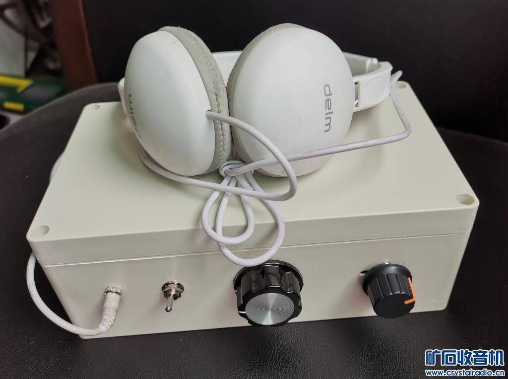

新做的350px2空气双联、3DQ及二极管矿机,常规电路不在贴图了。
QQ截图20200828110327.jpg QQ截图20200828110401.jpg QQ截图20200828110422.jpg QQ截图20200828110459.jpg QQ截图20200828110441.jpg

    调谐线圈用0.04x500李子线绕的,性能确实毕270股的稍好点,PCB上插了4种检波器,3DQ,sk87,1n60p,SD101A,分别使用体验。这个机子最难的是底板切割、钻4个固定孔、机壳上延轴器,天调开关、耳机插孔,mos和二极管的切换。
