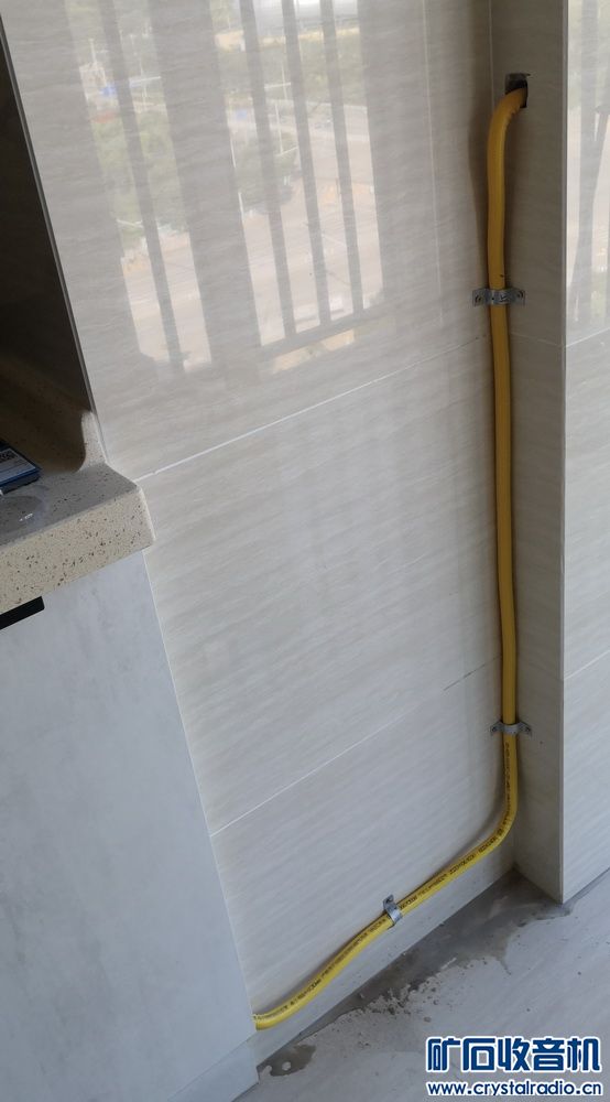

  女儿搬新家了,煤气公司安装完输气管道后,对厨房墙面的软管没有进行固定,那段软管翘在空中有些地方离墙面有十几厘米,很碍事,为了将它们服服贴贴地固定在墙面,我特地制作了几个卡子。

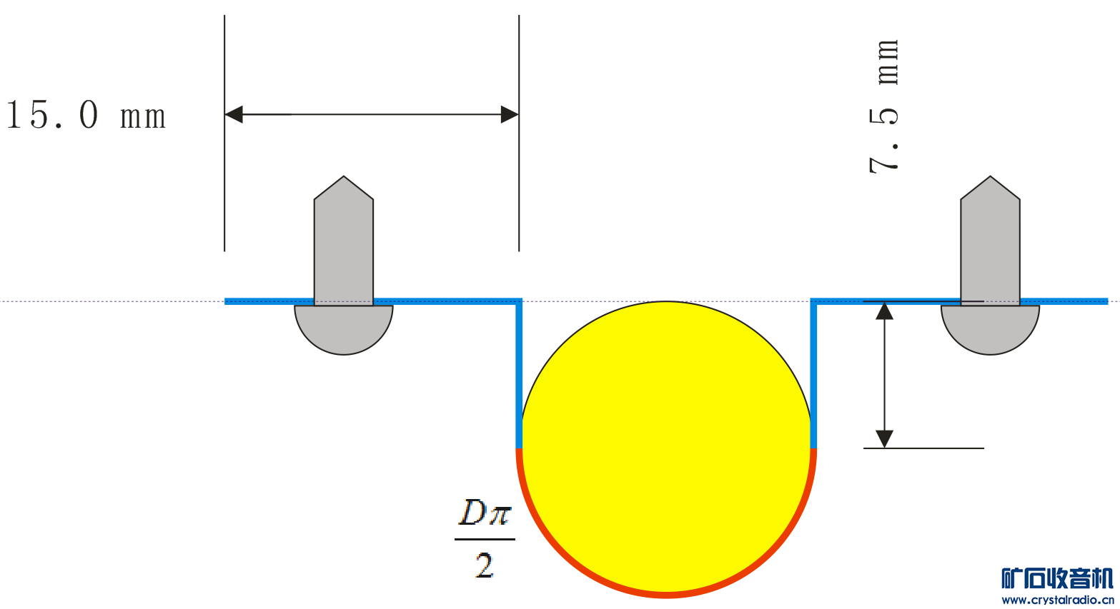

  用游标卡尺测量煤气软管的直径为15mm,根据软管与墙面的关系,设计了两种不同形式的卡子。
  1、沿墙角走向的:
  设软管直径为D,则D=15mm,所需要的材料长度L(红色为圆弧部分,兰色为直线部分)为:
  为加工方便,取整数为60mm。
  2、沿墙平面走向的:
  所需要的材料长度L为:
  为加工方便,取整数为70mm。

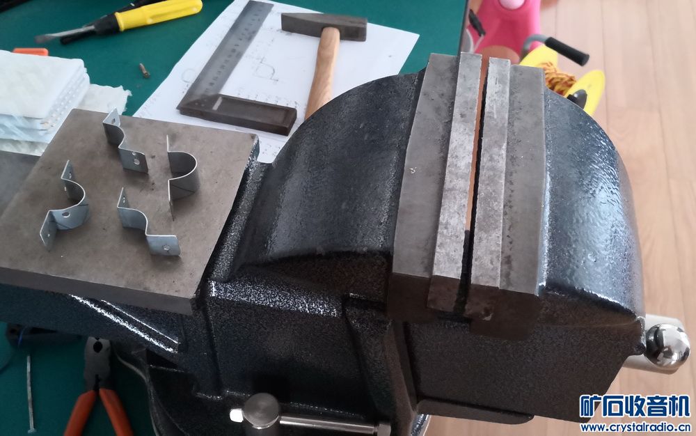

  两种卡子的宽度均为15mm,用废旧材料进行加工,每种卡子制作两个,一共4个。
  安装情况:
  由于墙面贴的是地砖,很硬,电钻钻起来费劲,所以下面的卡子只安装了一个。

卡子做的美观实用,牢固,疑惑的是燃气管道为什么不直接进入厨房煤气灶下的柜子里,而要绕来绕去破坏了装修 ...
橱柜右边那堵墙是烟囱,煤气管过不去,只能这样绕。
