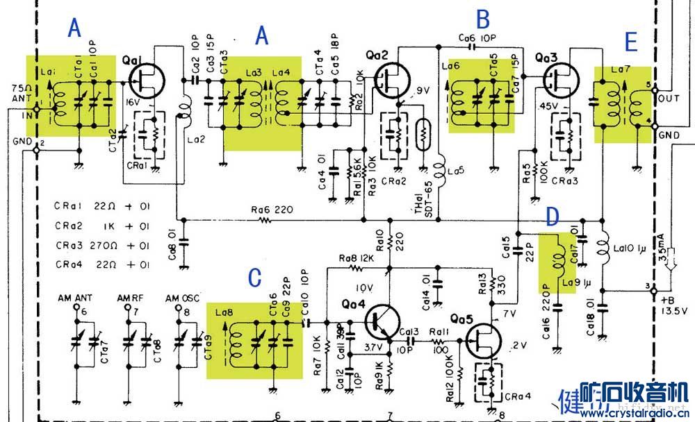

求3或4连空气可变分立元件FM收音机电路图,4连比3连好在哪?谢谢各位。

发表于 2011-5-21 10:19:55 |
没有四联的,最多三联,四联是其中有两联供调幅使用的,高端收音机或用五联,三联调频,高放,变频,本振各一联

 楼主| 发表于 2011-5-21 11:50:02 |
谢谢大南飞,调频有4连,我手上有6连空气可变,4连调频,2连调幅

发表于 2012-11-6 21:31:03 |
苏-27 发表于 2011-5-21 10:19
没有四联的,最多三联,四联是其中有两联供调幅使用的,高端收音机或用五联,三联调频,高放,变频,本振各 ...
4lianfm.GIF 这是四连FM高频头电路(先锋SX-700T/SX-700F就用它)

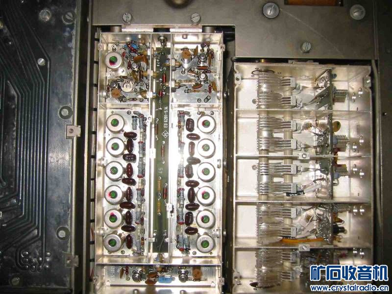

发表于 2012-11-6 21:46:37 |
FM的收音头,最多可用到7、8、9、10联的都有,不过联数较多时,一般是2联用于本振(1振荡,1选频放大)

发表于 2012-11-7 19:58:10 |
这是见过的最多10联的纯FM收音头,不过不知何种型号,更没找到原理图
