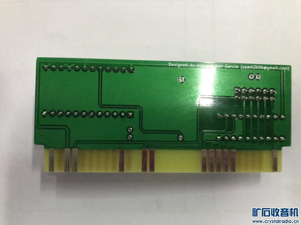

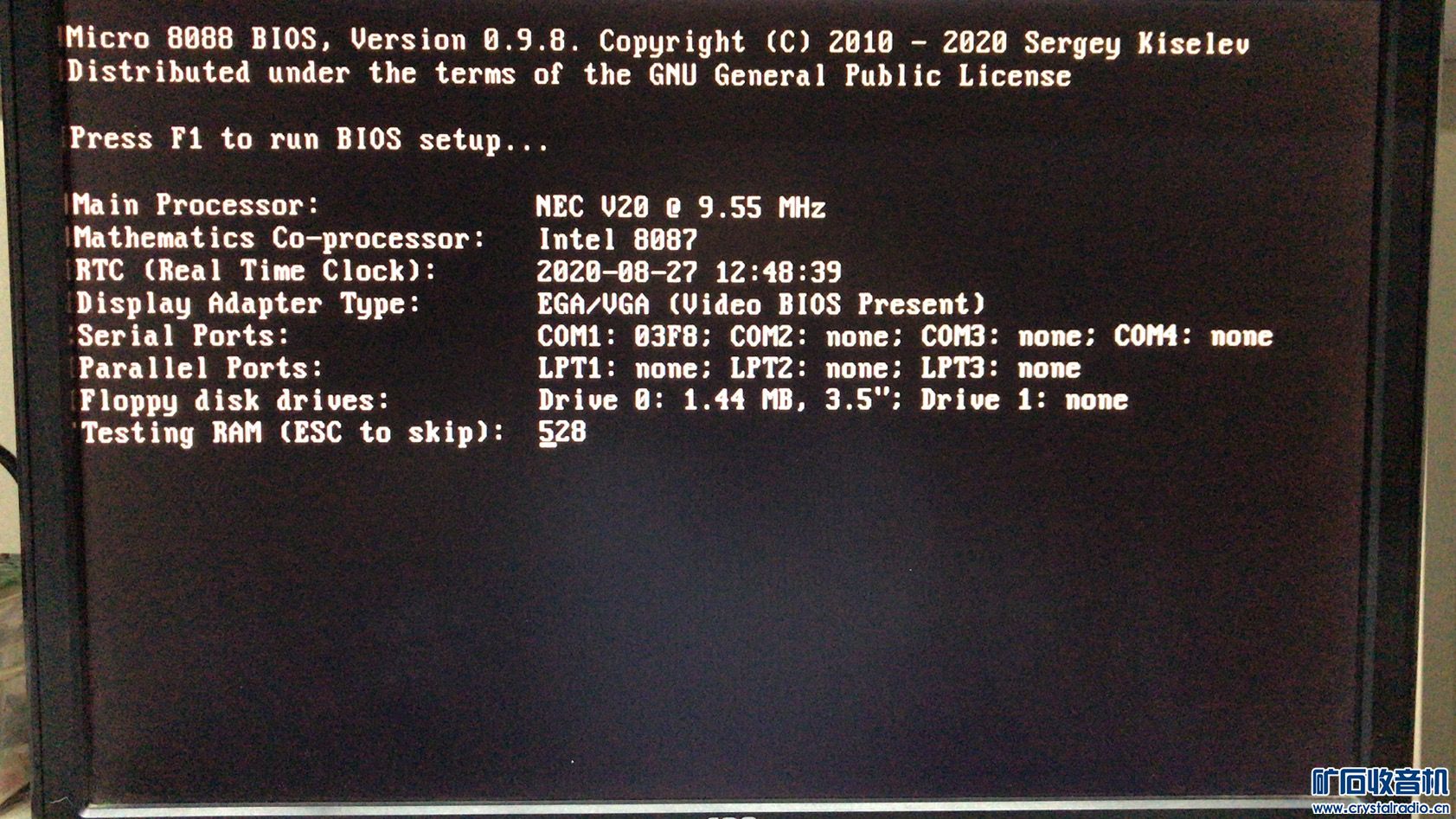

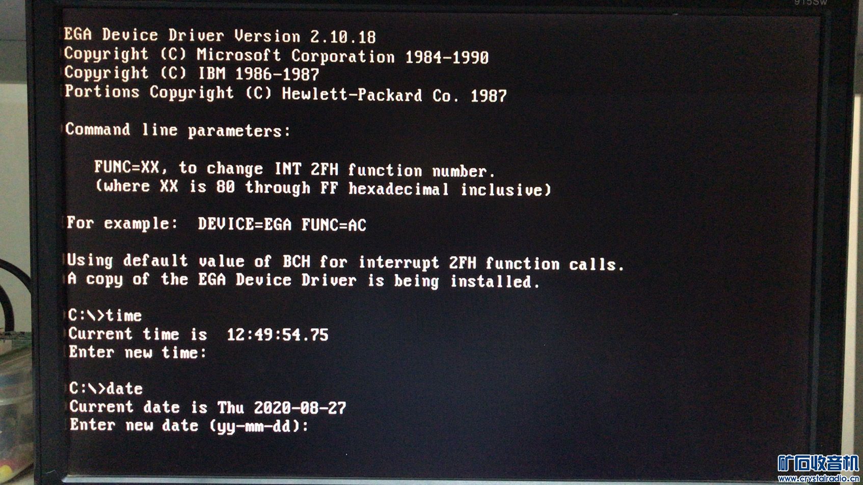

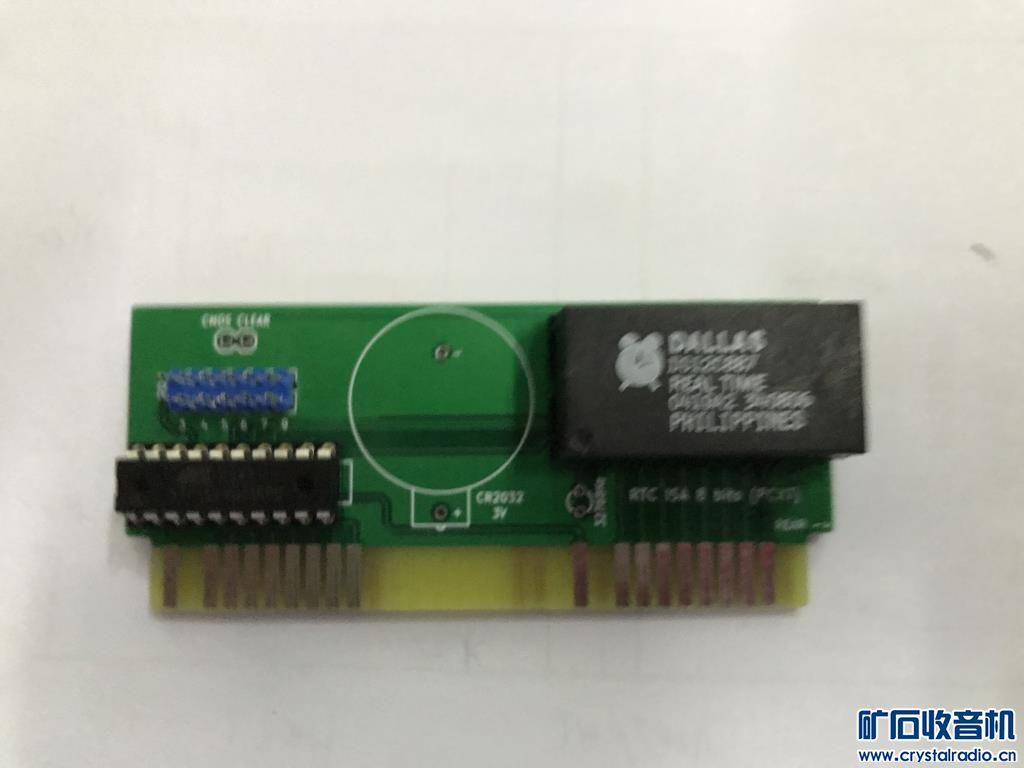

IBM XT系列是没有RTC的.需要在DOS启动的时候输入时间.
但是DOS本身是支持RTC的.在国外网站找到一个开源的RTC项目.
这个项目使用的DS12C885,需要外挂晶体和电池.
我选择使用DS12C887A,无需外接晶振和电池了.
当然由于DS12C887A内置电池,买到的拆机货有一定几率的次品,好在淘宝价格非常便宜.

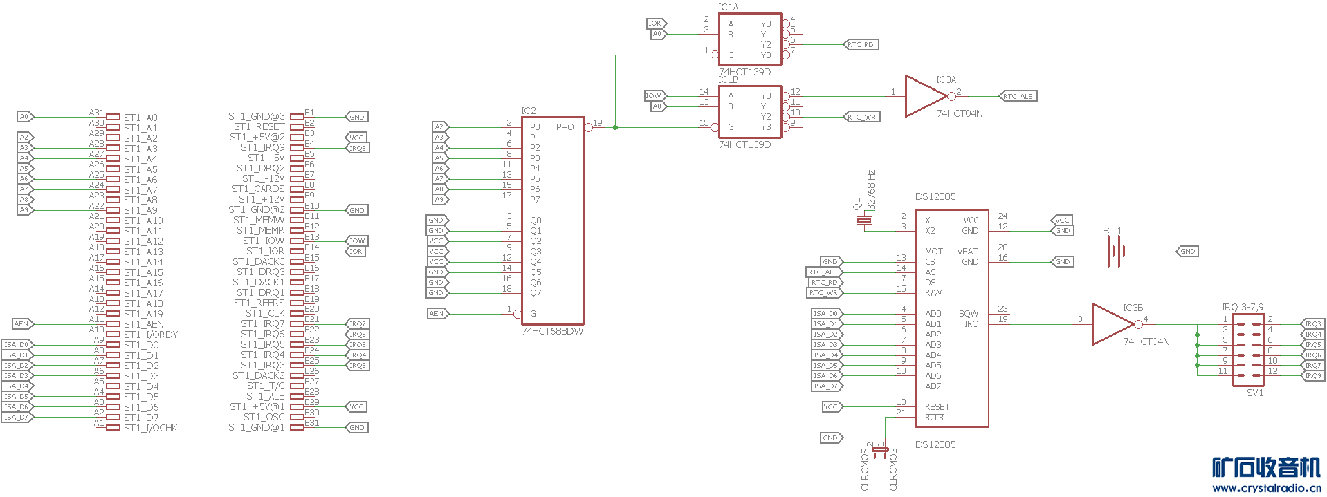

原理图:
