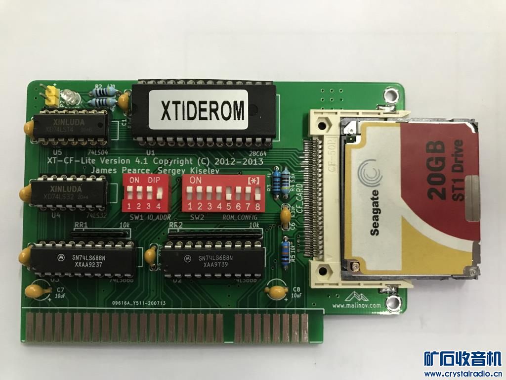

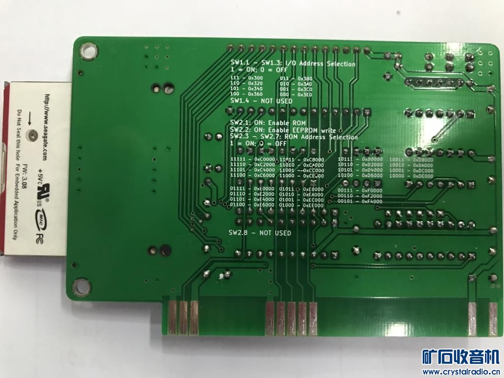

一直再考虑XT要配置的"硬盘"使用什么方式.
可以选择的有2个:
方式一:使用CH375+U盘方式.
测试后速度不太满意.
方式二:使用国外开源项目XTIDE扩展卡+IDE硬盘.
翻边家里没找到一个好的IDE硬盘.
方式三:使用XTIDE+CF卡扩展.
这种方式方便数据交换,况且我手里还有不少的CF和和微硬盘.
也可以使用CF卡,但是需要高速CF卡,比如X133以上的,低速卡有可能会出问题,比如下图这个,分区后不能格式化,或格式化后出错.
