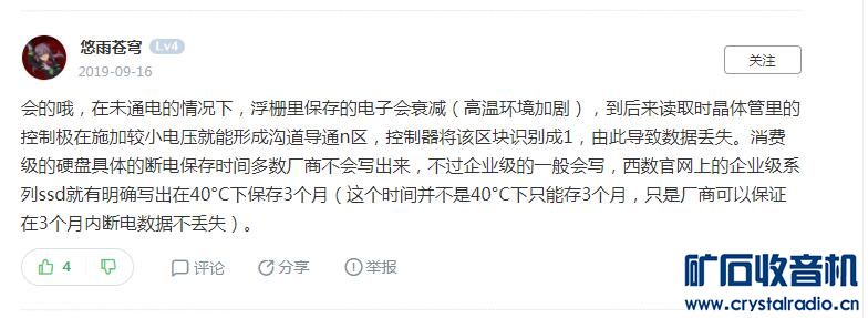

现在 DIY 那种大容量,使用手机闪存制作的U盘,所以想问一下,能否作为数据长期储存。谢谢

长期储存,就就是长期封存,不通电了。可能不行。如封存10-20年,拿出来可能U盘坏了

原理上来说可以,但是得看保存环境,多数情况下的数据丢失都是因为保存不当造成的。

不能,U盘、固态硬盘长期不通电会丢数据,一般3个月

slc的号称10年,问题不大,过几年备份下数据应该不会有问题,但现在的TLC,甚至QLC,特别是用的多的,不建议作长期数据储存。
