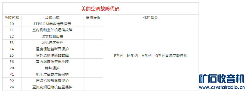

发表于 2020-8-27 11:29:48 | 显示全部楼层
发表于 2020-8-27 11:31:23 | 显示全部楼层

发表于 2020-8-27 14:02:11 | 显示全部楼层
P4 是直流变频压缩机位置保护  空调师傅怀疑是对的
