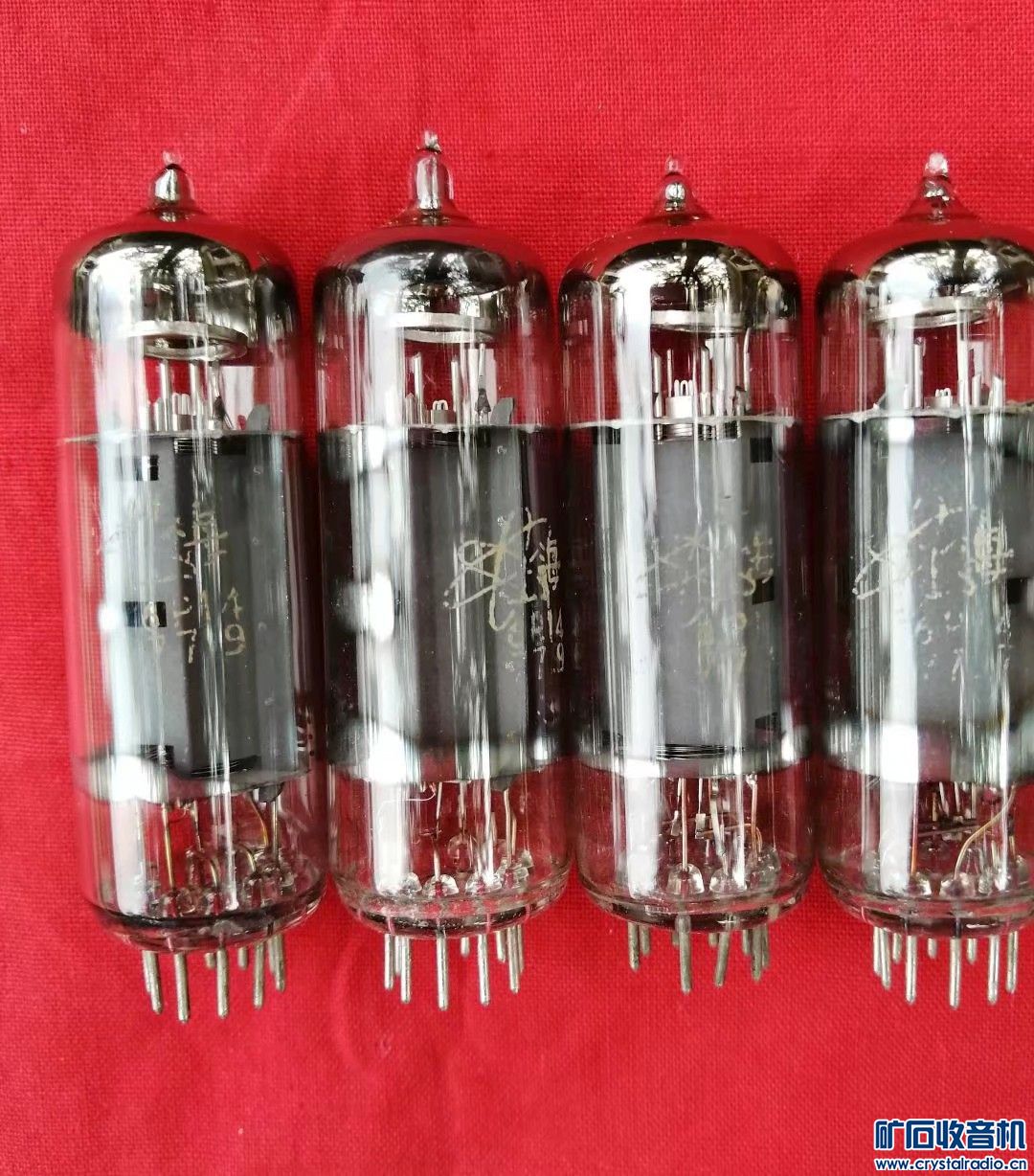

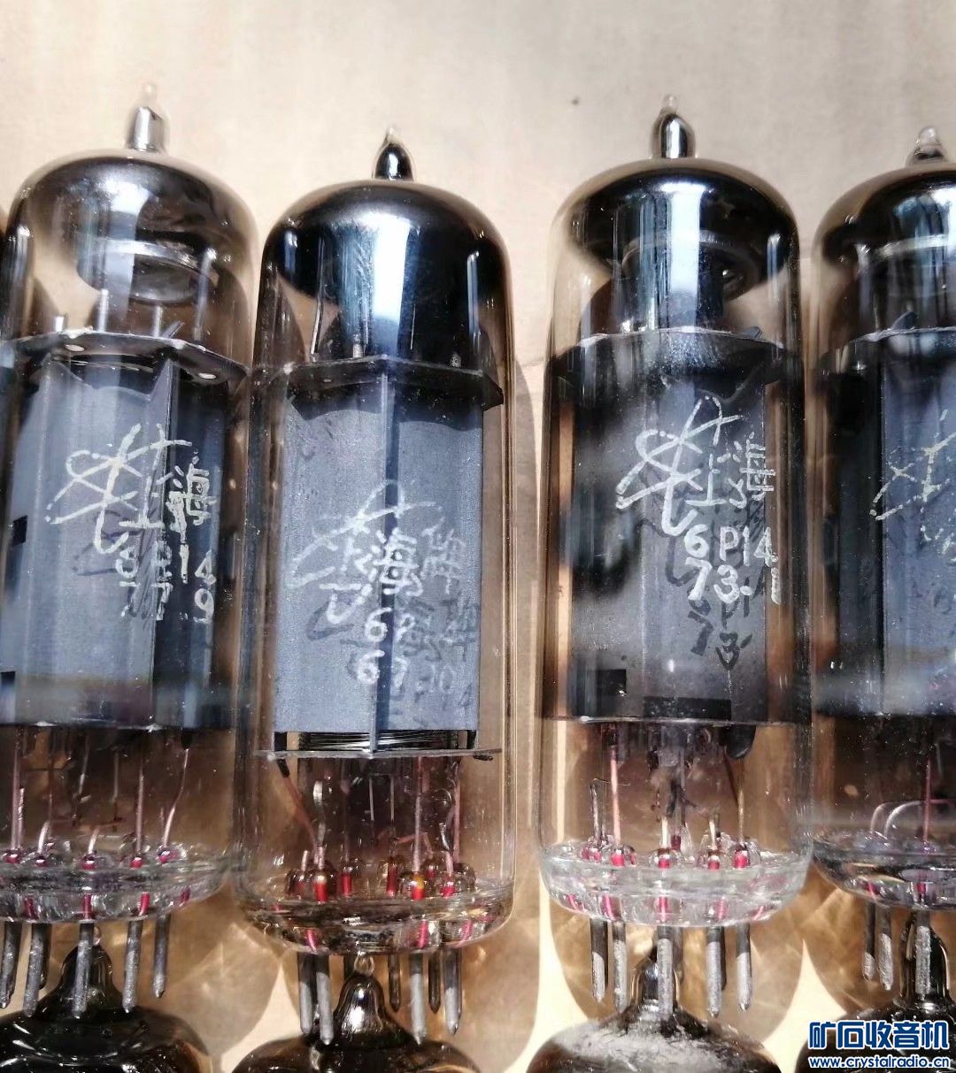

想买些6P14备用管,网上看到许多上海或北京的,商家给出的名称是花身电子管或者是满水银电子管,是专用管,产量很少,而且质量很好,包用可配对,看上去顶部水银和屏极窗口上的痕迹水银是很饱满,经过仔细比对和很多拆机的管子基本相似,屏极窗口上有电子发射烧灼的痕迹,有些困惑,到底是厂家专门制造一批花身电子管,或者是满水银电子管,还是原本就是拆机的旧管,上图大家看看,望版主坛友们给些见解。

凿开看过,不是吸气剂,吸气剂是黑色的,破了之后就变成白色,窗口的砸开后也不会变化

我有一对,用久了,水银才减少了,反倒变透亮了

有类似的管子,就算是真的新的也不可能哪年的都有,而且是北京上海的都有。纸盒后期做的。还有北京试制的6J5也是这样的。这种花屏的大多都是6P15,
发表于 2020-8-26 07:20:14 | 显示全部楼层
全新的管子也有这样子的
发表于 2020-8-26 06:44:04 | 显示全部楼层
看窗口的瘢痕,无疑就是旧管,新的窗口是没有的。

越看越像旧管

拆机管,新管没有这种痕迹

银色不是水银,是铯。消除残余气体的。

使用还是没问题的,通常是新管,但不是什么专用管,这种花屏管毕竟是一种瑕疵,售价应在干净管的1/2,是北京管的1/3否则没有性价比。

旧管子。。。。。。。。。。。

管子是真的。就是已经用了很久了。电子已经把玻璃打花了。可以看做电子管的老年斑。

用了很久的管子了,不值得买啊!

盒子不像是原合,见过个别的这类管子,是在新品配件合里,合里面全是新品,
没见过如此数量的,看透明度应该是出厂前经过老练的管子,但没有使用的痕迹,
再就是 从针脚看有无插痕,新管子针脚上无痕迹。旧管子长期插在座子上多少有痕迹的,
旧管子里面有黑雾。不够透明,
