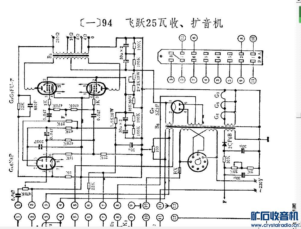

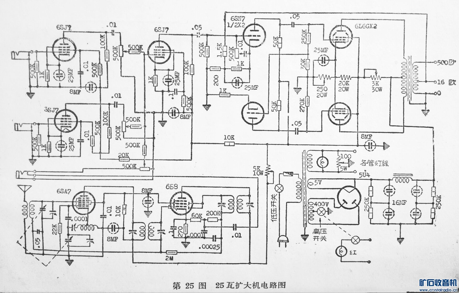

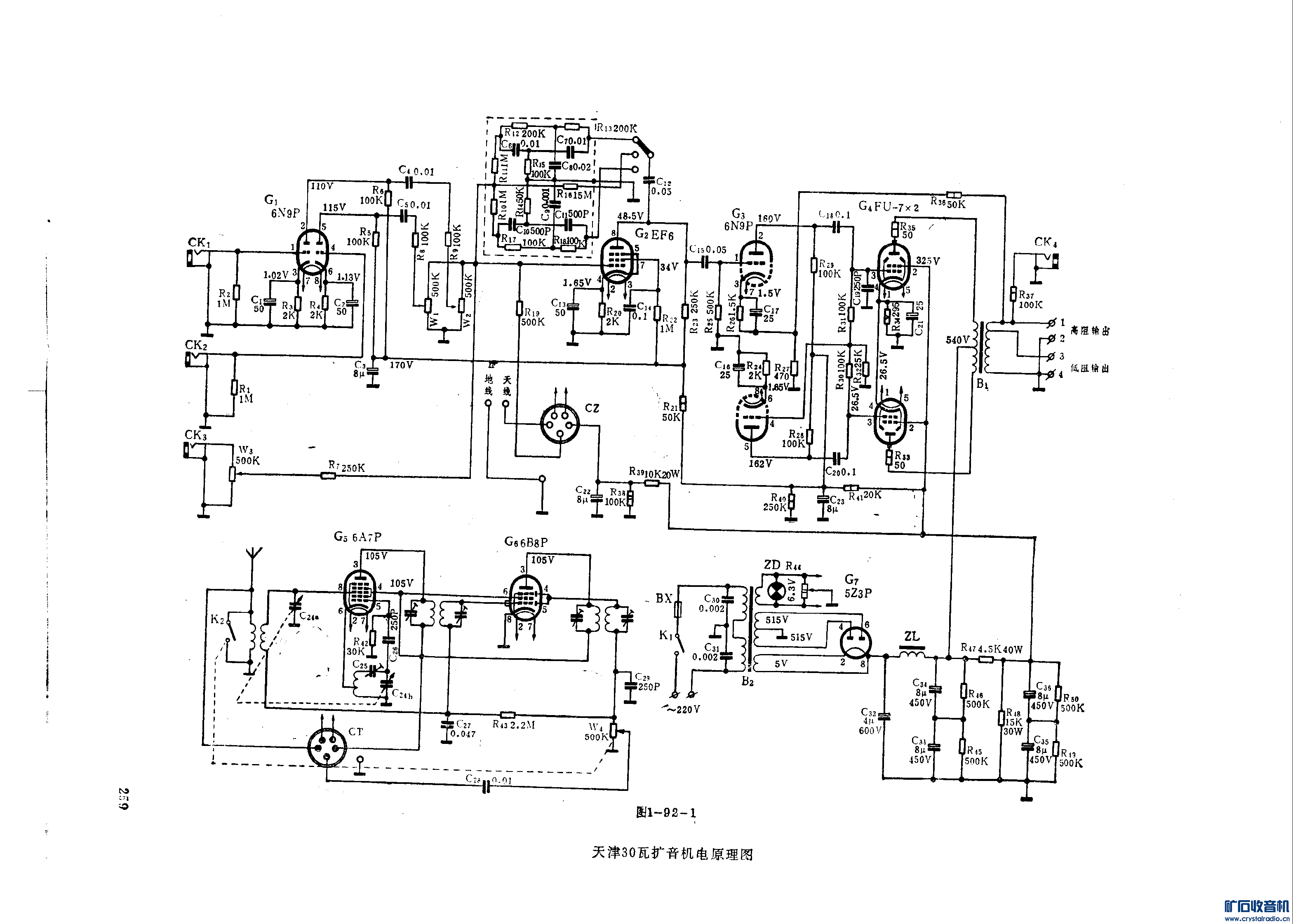

今天弄到手一台,广东汕头红旗无线电仪器厂生产的25瓦电子管扩音机,求图纸
发表于 2020-8-25 09:41:06 | 显示全部楼层
以前的扩音机,都是全国标准设计,品牌不同电路一样。你用该报一下机子用了什么管子,或者上几张图片,大家帮你找同类型的图纸。

电路图都不是,是FU-422推挽的
发表于 2020-8-25 18:59:16 | 显示全部楼层
yzmmdy 发表于 2020-8-25 16:54
电路图都不是,是FU-422推挽的
FD—422约等于直热式的FU-7,用fu-7推挽的电路就可以了

发表于 2020-11-4 15:41:53 | 显示全部楼层
再补一张吧,这是50年代北京广播服务部制造的25瓦扩音机电路图,6SN7可以用6N1代换。
