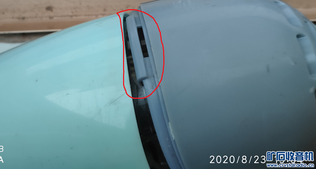

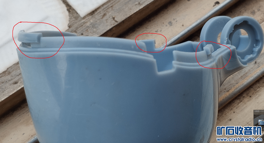

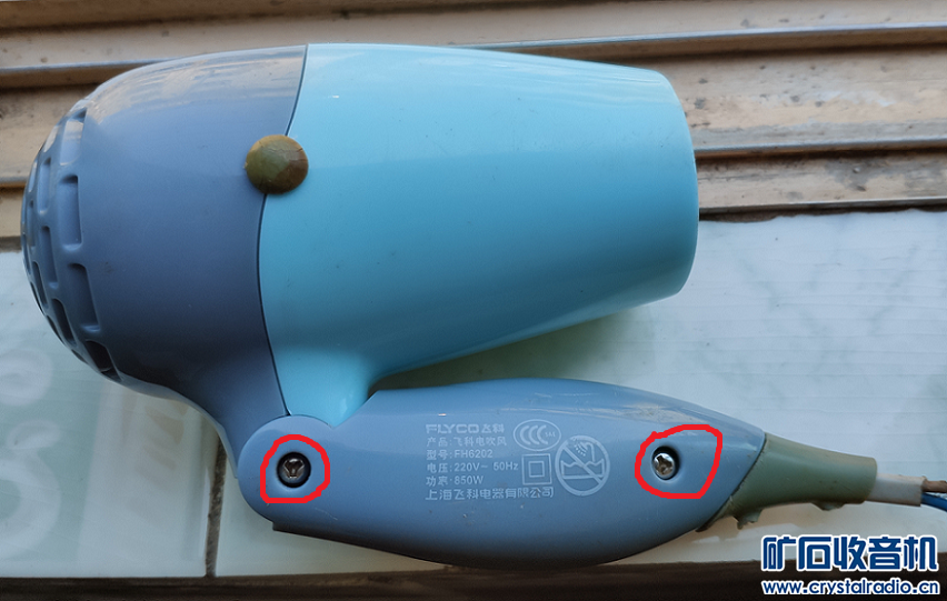

  亲戚的一个飞科FH6202电吹风,小巧玲珑,
可惜使用时间长,电源线不通了,让我看看。拆开手柄的两颗Y槽螺丝钉,发现是不锈钢,

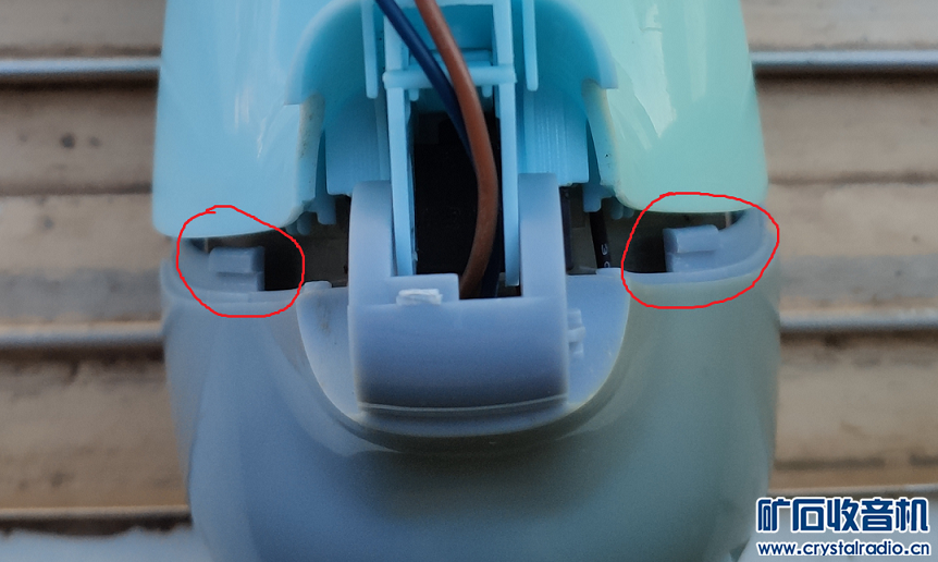

兴趣来了:这电吹风不简单。按一般的方法难以打开塑料壳,在度娘查找,数码之家有飞科FH6218电吹风的详细拆解;只有我们论坛有比较全面的介绍:求助:如何拆开飞科FH6202电吹风?http://www.crystalradio.cn/forum ... mp;orderby=dateline。烟版说,包裹毛巾后锤子一敲就开了。我一点经验也没有,不敢用铁锤敲(力度不好控制)。于是用右手一拳锤下,竟然成功了。前后塑料外壳有三处搭扣,其中一处在顶部:
灰圆的软盖没有搭扣。

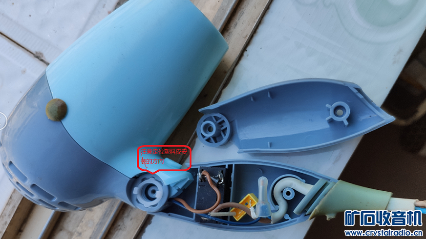

装配时,要注意手柄与筒身的对应,特别是定位尼龙片的正确安装:

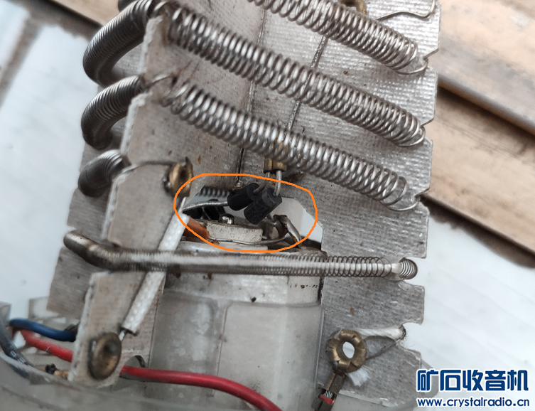

给电动机转轴加油时,发现二极管与转轴距离太近,
于是用一字螺丝钉挑远一些:

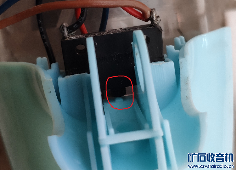

 楼主| 发表于 2020-8-27 22:20:29 | 显示全部楼层

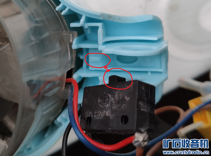

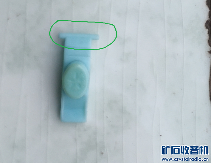

由于近段时间除正常工作外,还有FP任务,每天只是上传几张照片,加上简短说明。负离子发生器的控制按钮,
安装时,一定要把转轴放在手柄根部的缺口处,
否则会卡死:
 楼主| 发表于 2020-8-28 21:41:28 | 显示全部楼层

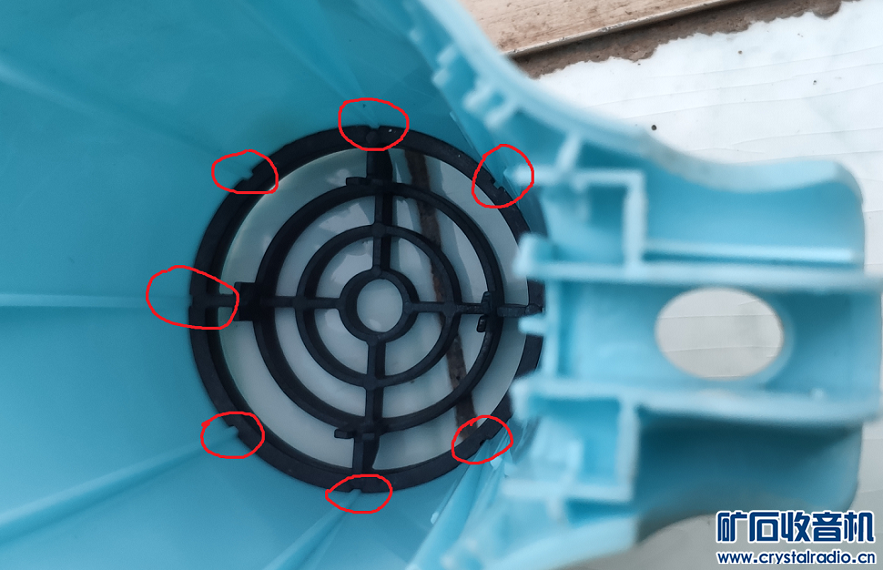

再上传几张照片,希望对维修有帮助。负离子发生器的开关按钮,要与手柄的按钮凸起对应;
防护罩的几个缺口要与塑料壳的加强肋对应:

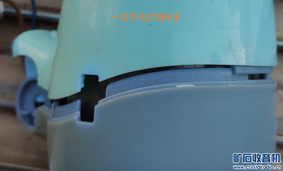

 楼主| 发表于 2020-8-30 22:15:02 | 显示全部楼层

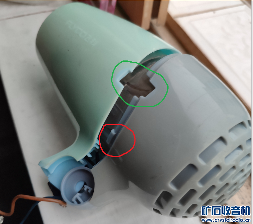

一锤下去,前后壳分离,
里面风叶是比较脏的。

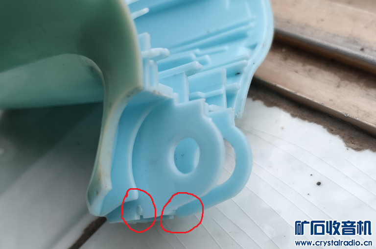

再看看卡扣的对应位置,方便下捶。

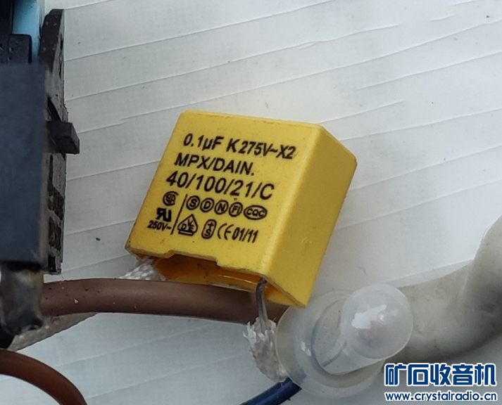

安规电容的标识:

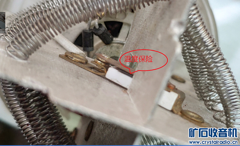

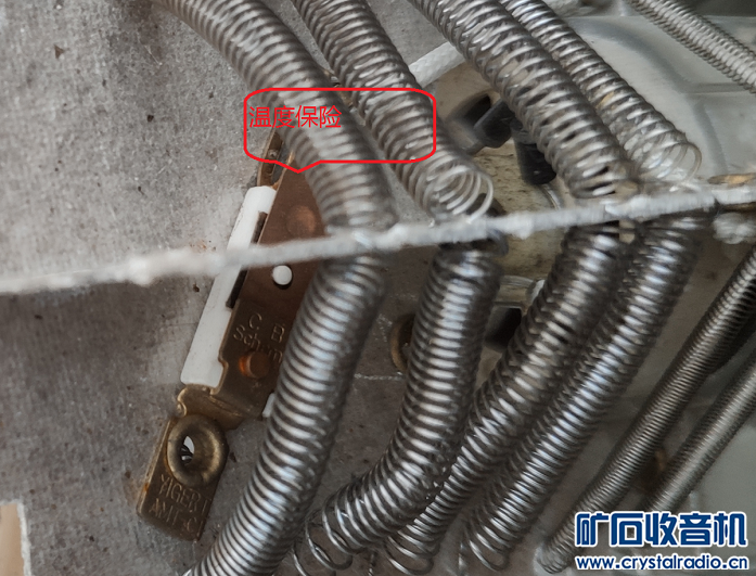

温度保险(过热保护)是采用双金属片的:
