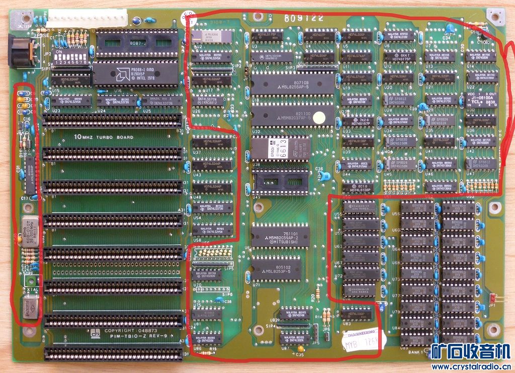

Micro 8088主要为了实用,不是为了追求原汁原味,所以使用FE2010A芯片组来简化设计
一片FE2010A大约等于下图红框内的所有元件.
使用2片HY628512 (512K*8)静态RAM来简化IBM XT的RAM数量.
使用1片SST39F010 EEPROM来代替IBM XT的ROM,方便后续BIOS的更新.
使用F系列高速锁存和缓冲电路来提高TURBO模式的稳定性.

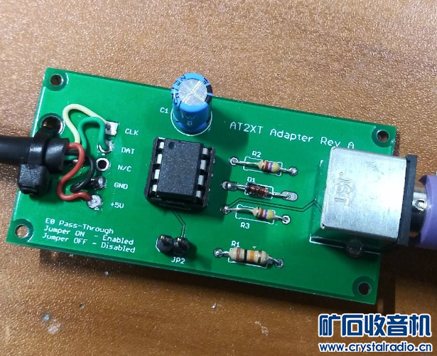

IBM XT系列使用的是XT键盘,这个键盘和AT键盘不兼容,使用一个16F629 MCU来做转换.
源码及资料:
AT_to_XT_keyboard_adapter.zip (13.13 KB, 下载次数: 137)
https://hackaday.io/project/166433-at2xt-keyboard-adapter

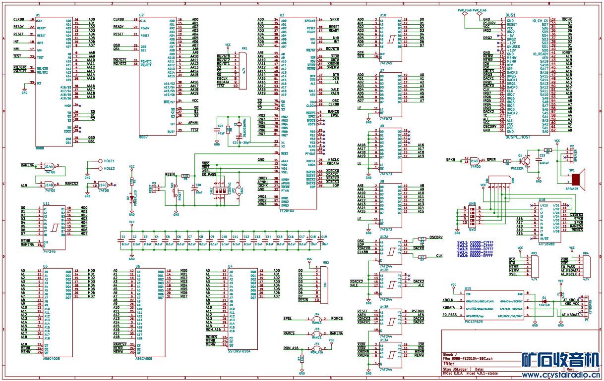

主板原理图:
8088-FE2010A-SBC-Schematic-1.1.pdf (355.62 KB, 下载次数: 317)

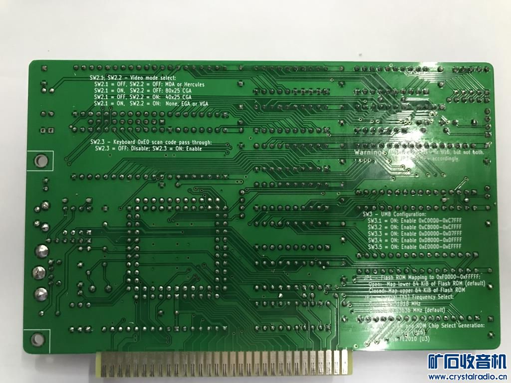

成品及跳线图
