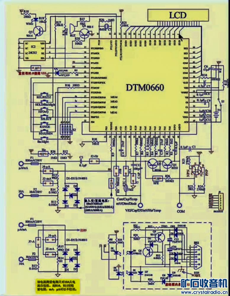

帖子才知道表的24C08存储器可以读写进行修改,因此费了很大劲在网上找到一个“存储器24C08的串口读取与写入程序并把汇编语言部分图片电子化加载到keil软件中了。准备DIY烧录器,楼主给出了烧录方案“最便宜的土豪金编程器都会附带读写程序,随便找个十六进制编辑器改写一下就能烧录24x芯片了。”,在淘宝土豪金编程器可以烧录主板路由液晶24 25 BIOS FLASH等存储器,给出了一堆可读写芯片。也在店里下载了相关资料驱动编辑器等等。对于手持表24C08存储器在帖子中有些了解,是单片机的固态内存?刚刚接触到对24 25存储器,请教在仪器仪表等使用作用等科普,或者提供相关参考书学习,谢谢

论坛下载了《新型数字表原理与维修》正在看 有所收获 ,百度看HY12p66芯片表可参考dtm0660芯片的电路图就下载了一个自动挡的电路图,昨天把VC890C+拆开屏幕也拆掉了看到芯片和24存储器,贴片太小整着吃力。
