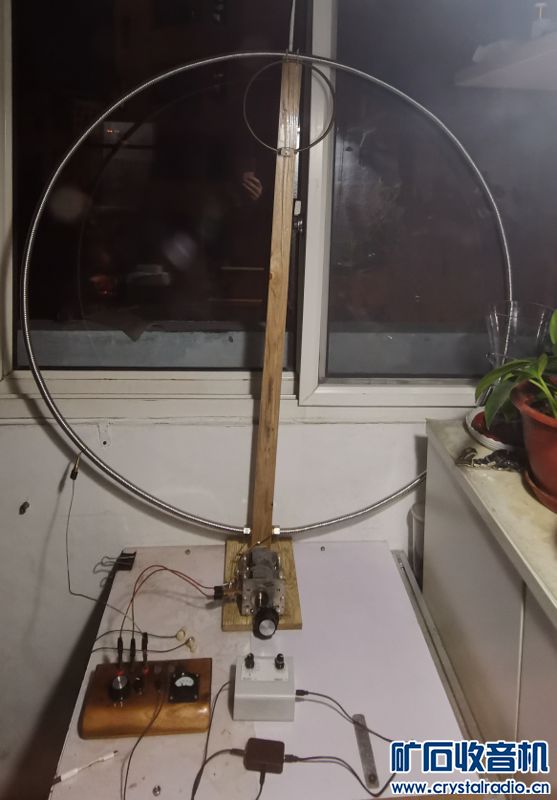

1/2’’波纹管直径1米,配1040P可变,3DQ检波再生调谐,效果不错。

发表于 2020-8-23 17:49:21 | 显示全部楼层
接收效果真好,是直接推动扬声器吗?
 楼主| 发表于 2020-8-23 18:49:11 | 显示全部楼层
bzzxd 发表于 2020-8-23 17:49
接收效果真好,是直接推动扬声器吗?
哪有这么大的输出呀,是手机麦克线录音啊。

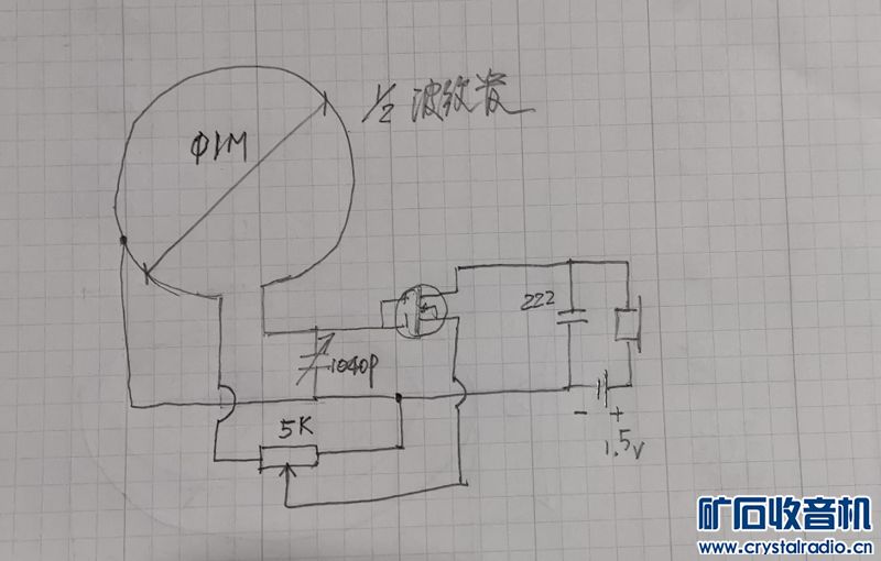

发表于 2020-8-23 18:50:58 | 显示全部楼层
没有看到电路图。
 楼主| 发表于 2020-8-23 19:37:32 | 显示全部楼层
南矿 发表于 2020-8-23 18:50
没有看到电路图。
最普通的3DQ再生电路。
发表于 2020-8-23 19:40:25 来自手机 | 显示全部楼层
机器很漂亮 加分 点赞
 楼主| 发表于 2020-8-23 19:41:13 | 显示全部楼层
还可以用来谐振原来直径400mm大环再生机。

发表于 2020-8-23 21:13:22 | 显示全部楼层
怎么还有加电池?
 楼主| 发表于 2020-8-24 10:38:18 | 显示全部楼层
火箭 发表于 2020-8-23 21:13
怎么还有加电池?
提高检波效率,谢谢您的关注。
发表于 2020-8-24 11:51:35 | 显示全部楼层
频率覆盖范围多少?那些频率段电台多?
 楼主| 发表于 2020-8-24 16:26:45 | 显示全部楼层
安庆矿友 发表于 2020-8-24 11:51
频率覆盖范围多少?那些频率段电台多?
主要集中在49M、31M和25M波段,其余波段电台不多,用来作模拟收音机的天调不错。

奇思妙想每天都有发生哈
这也是被逼出来的,原来使用鱼竿天线从4楼阳台伸出使用,小区物业遵照市政府治理违建环境等政策让必须拆除,我们都是良民必须支持市府英明决策!!!
