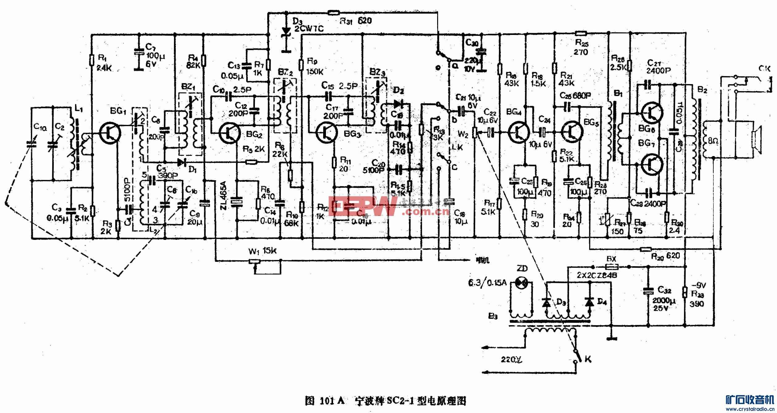

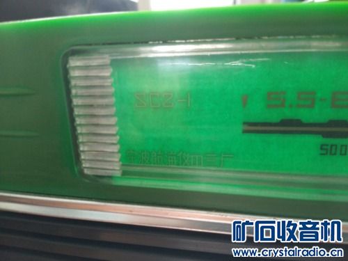

宁波SC2-1,宁波航海仪器三厂生产的收唱机,谢谢
发表于 2020-8-23 13:48:13 | 显示全部楼层
修这种机子可以不要图的。非主流的唱机图难找。
发表于 2020-8-23 14:40:08 | 显示全部楼层
图纸我给你,给我加分吧。
 楼主| 发表于 2020-8-23 14:49:14 来自手机 | 显示全部楼层
太感谢了,不知道怎么给您加分啊

你现在机器什么问题,有什么现象?
 楼主| 发表于 2020-8-25 11:45:17 | 显示全部楼层
有交流声,开始我把所有的主板电解都换掉了,交流声现象轻了,但还是有,然后我又换了电源的大滤波电解(25V,2200uF)的,然后就没有电源了,保险没烧,我担心是我在换大电解的时候有引线接错了,请您指点,谢谢

既然有线路图,用万用表欧姆档检查整流管是否击穿损坏,如果整流管没有损坏的话,用万用表检查电路板最大的电解两端的阻抗是否有短路?

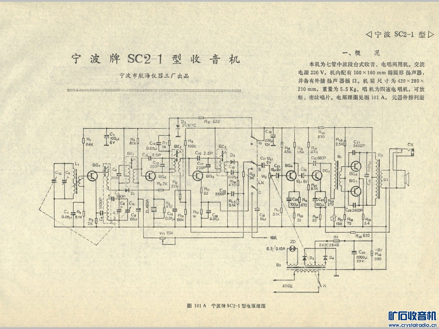

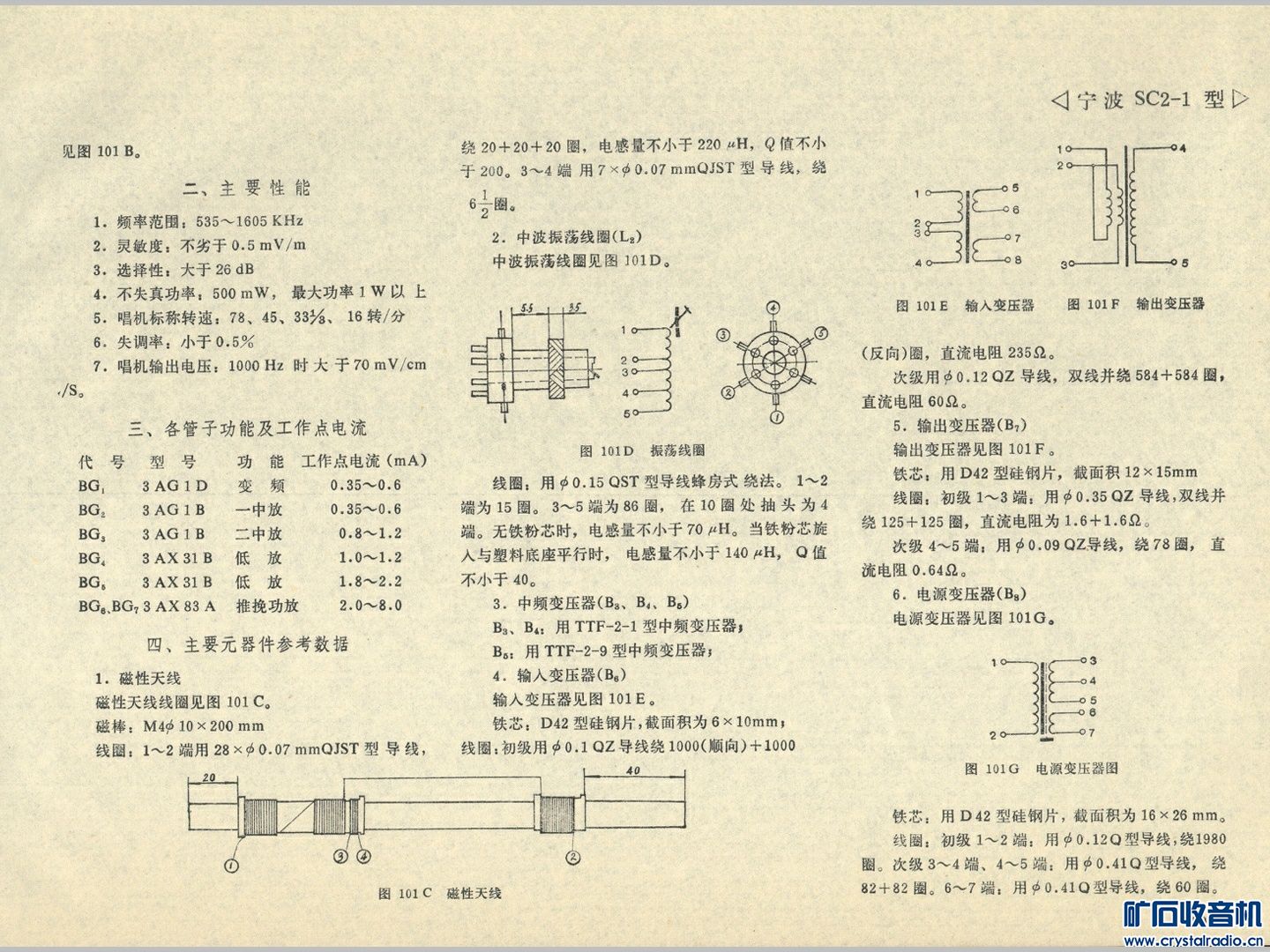

手头有该机器较为详细资料,包括简介、性能参数、sch和pcb,以及天线线圈、振荡线圈、输入输出变压器、电源变压器等的绕制参数。发上来补存3楼朋友的资料,希望对楼主以及需要该资料的朋友有所帮助。对了,顺便说一下:我不需要评分。
 楼主| 发表于 2020-8-25 14:55:52 | 显示全部楼层
矿石大男孩 发表于 2020-8-25 14:48
手头有该机器较为详细资料,包括简介、性能参数、sch和pcb,以及天线线圈、振荡线圈、输入输出变压器、电源 ...
感谢您的慷慨相助,您的资料太全面了,我的老机器一定要修复
