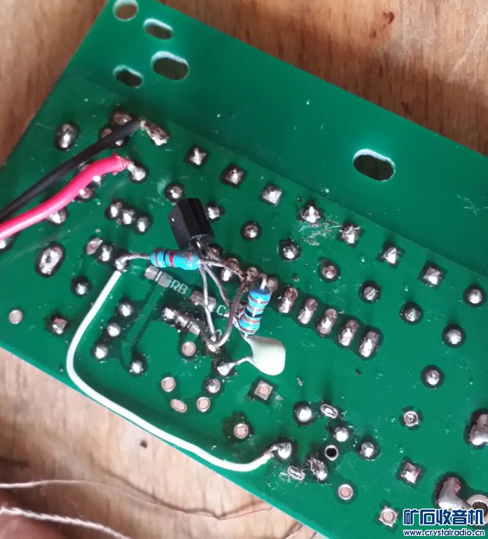

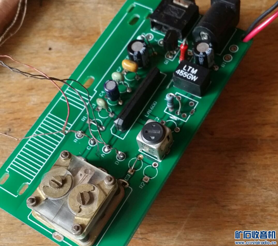

闲里没事,用一只电容,一只9013,3只电阻替代中周,搭棚试验免中周LA1600收音机效果,灵敏度与用中周时相当或略高些。这对于绕制中周有困难的朋友非常有利,在此共享。

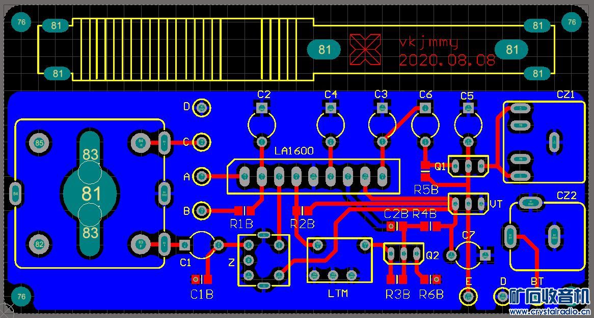

应矿友之需,放上LA1600免中周BF998R电路板,已通过小助手文件上传测试。文件超过矿坛上传限制故而分卷压缩,下载解压成单个文件,再压缩成单个文件上传给下单小助手即可。
LA1600免中周.part2.rar (278.44 KB, 下载次数: 116)
LA1600免中周.part1.rar (488.28 KB, 下载次数: 133)

把电阻电容的具体数据标清楚就更好了

选择性和底噪如何?
 楼主| 发表于 2020-8-23 14:59:47 | 显示全部楼层
zpyxyx 发表于 2020-8-23 14:54
选择性和底噪如何?
选择性取决于滤波器,底噪无明显变化,下一步准备试一试中周+三级管+滤波器结构,看看灵敏度是否还能提高。

 楼主| 发表于 2020-8-23 16:11:03 | 显示全部楼层
异幻 发表于 2020-8-23 15:44
我就是发愁绕中周,也买不到成品中周,这个可行的话的确是个福音
其实LA1600的中周很好绕,次级内圈绕10-20匝,初级看配的电容,大概100匝左右,抽头与不抽头都行,抽头为总匝数一半,接电源,不抽头直接接电源和4脚。

在淘宝上很容易买到配套的中周
https://item.taobao.com/item.htm ... amp;_u=n1orsa4gcb29
发表于 2020-8-23 19:01:32 | 显示全部楼层
买黑色和白色的刚好配套,价格不贵效果很好。用淘宝买的中周可能楼主的电路板要改一下。
