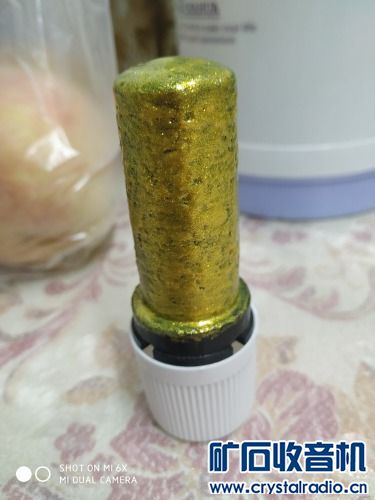

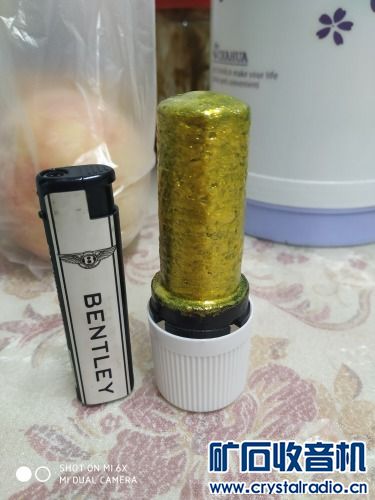

不知道是什么管,看外形像6n7,壳有点锈,图了金漆。

点亮灯丝,测灯丝电流。再用指针式万用表的电阻档,测各极之间的正反电阻,区分出阴栅屏极。就基本上能确定型号了。

阴到栅,栅到阳,阴到阳,的反正电阻吗?都用哪个档,10k档吗?先按6n7测吧!我也没有正反阻值参数啊

先分清各极的引脚,知道是什么类型的管子,不管参数。然后,再根据灯丝电流,对照同类型管子的灯丝电流,大致就知道是什么管子了,想要更精确的,就只能搭电路测量了。

好像是苏联管子

摇晃它还哗楞的响

用指针万用表,打在*100欧姆档,阻值在几k以下,正表笔是阴极,负表笔是栅极。根据阻值判断其他电极。屏极阻值最大,帘栅极阻值大于栅极小于屏极。

基本没戏唱了。

应该是加拿大的管子,样子有点像5T4。

点亮灯丝吗
 楼主| 发表于 2020-9-5 11:32:14 | 显示全部楼层
我从扩音机上拆下来的,我估计是6n7的可能性比较大
