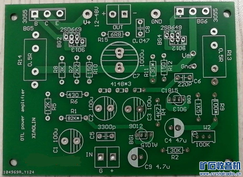

楼主: xinyukeji
做一个OTL分立元件功放适合初学者
 楼主| 发表于 2021-1-20 18:01:01 | 显示全部楼层
把板子改大了些
发表于 2021-1-20 20:09:49 | 显示全部楼层
这种电路是要调工作点的即要调中点,还要调末级电流。总得说还是OCL好听。

发表于 2021-3-29 11:31:03 | 显示全部楼层
有些时候觉得OTL比OCL更好玩些,虽说音质差于OCL,但是电路、电源简单,不用保护电路,对元器件选择范围宽,适应性强,这些都是优点。
况且输出电容就像输出变压器一样,更换一种电容,就可以换一种声音音色,很适合折腾玩。
我用固态电容+电解电容并联使用,好玩。

发表于 2023-7-27 15:29:24 | 显示全部楼层
与两个二极管串联的可调1k电阻就是调整功率管电流的,减少阻值电流减小发热降低。
发表于 2023-7-27 15:47:25 | 显示全部楼层
OTL 最讨厌的是开机瞬间对喇叭的冲击,其它的还行。
