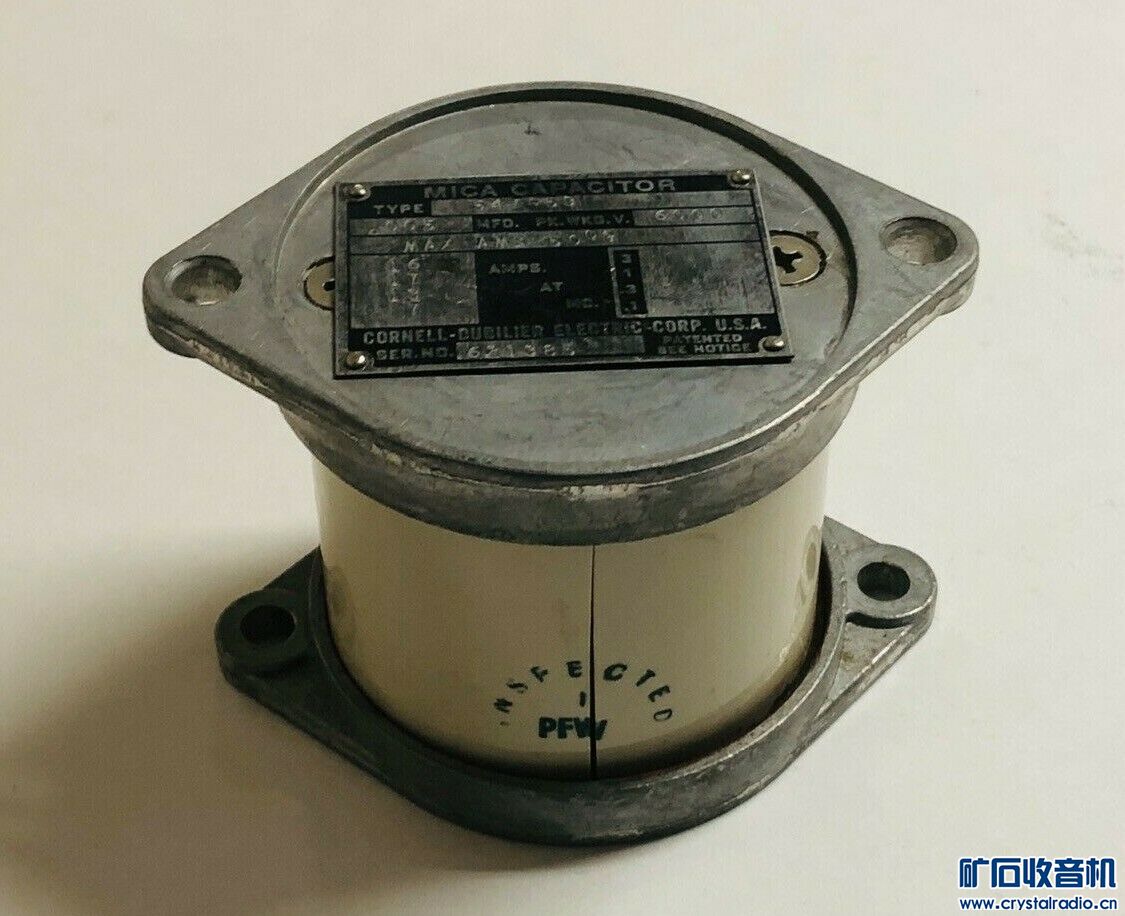

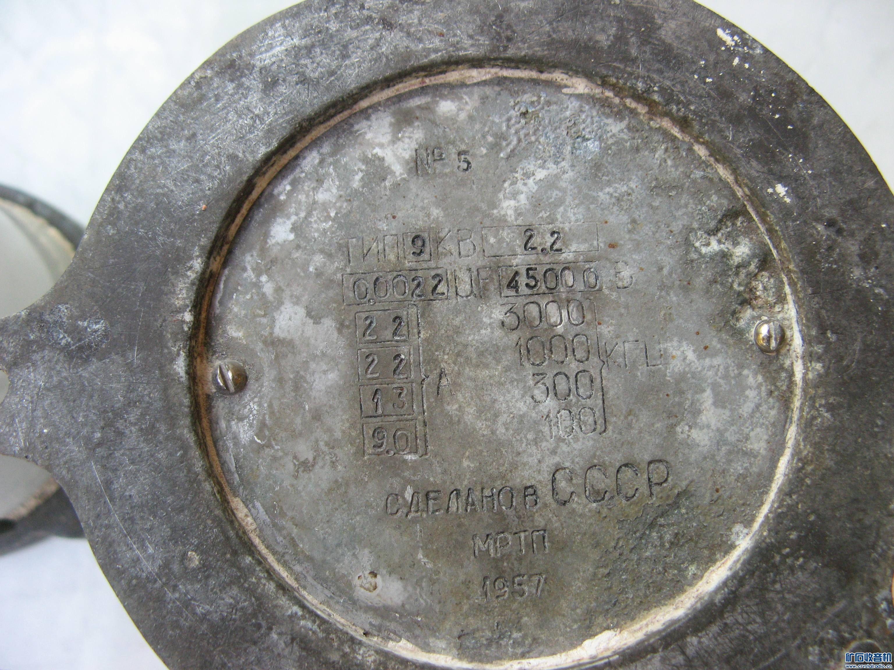

这两只云母电容耐压多少伏特? 这两只云母有什么用途?

.0022 UF ,   41000V ,写的明白。
发表于 2020-8-21 19:29:56 | 显示全部楼层

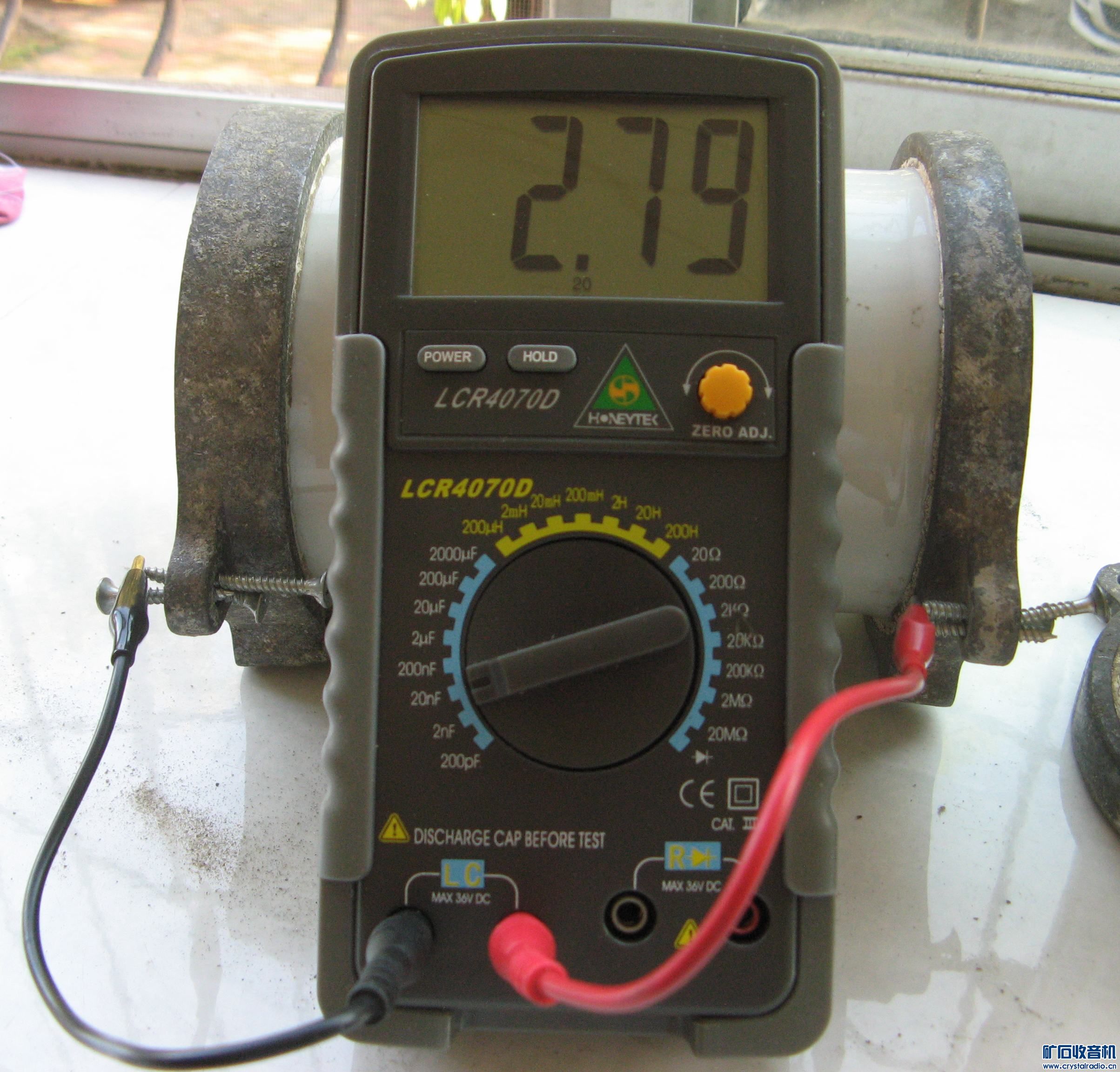

一个0.0022毫法即2.2微法耐压45000伏,另一个0.0027毫法即2.7微法耐压41000伏.这电容还能用,容量正常质量好。

刚开始以为这根螺柱是拆掉的结构件,但仔细看柱头附近没有螺纹,显然不是用来拧螺丝的。
结合可能的电容耐压,猜测这玩意是用来电弧放电保护电容的,功能类似防雷管。
按照 30kV/cm 击穿场强来算,这么点距离大约有 60kV 的击穿电压,刚好与标记的 45kV 能配合上。
电容的实际参数除了容量和耐压外,还有很多,比如功率容量,这个电容通常是用在大功率发射机上的,电容上的充放电电流是很大的,如果电极的电流容量小,则不能用在这种大功率情况下,那个上面还有一组数据可能就是KVA,可能是俄语的,下面的CCCP实际上就是苏联的简称。还有前面的那个23A什么的,就是在多少KVA下能够承受的电流。小功率场合,通常的电容都没有问题的,但在大功率场合,大部分电容都是不适合的。
还有这个电容不象是云母电容,应当是陶瓷电容,旁边的那个柱子显然是空隙放电间隙,不是用的尖头,是圆头,这样的放电电压就比较稳定,是用来保护电容 的,虽然标称耐压是41000V,但还是有余量的,不过用这种放电间隙可以保护电容不受过压击穿。

 楼主| 发表于 2020-8-22 16:08:04 | 显示全部楼层
sunstar126 发表于 2020-8-21 21:02
电容的实际参数除了容量和耐压外,还有很多,比如功率容量,这个电容通常是用在大功率发射机上的,电容上的 ...
这个电容确定是云母电容, 我拆开过一个,  原来有4个这样电容, 丢了一个, 我暴力拆开了一个, 还剩两个, 有时间我把拆下来的云母片发上来看看

发表于 2020-8-24 10:07:45 | 显示全部楼层
ywmxyz 发表于 2020-8-22 16:08
这个电容确定是云母电容, 我拆开过一个,  原来有4个这样电容, 丢了一个, 我暴力拆开了一个, 还剩两个, 有 ...
确实是的,我再看了一下这个电容 的样子,和我手上的陶瓷的不一样,我想起来了,以前的有一种云母的就是这样的,中间是瓷管的,两头是类似的金属头密封的,好象是两头的瓷管上沉结了银后锡焊的,不过没有拆过,里面的云母是卷起来的吗?
发表于 2020-8-24 11:10:04 | 显示全部楼层
过去见过一种两头包锡,卧式直插引脚白瓷壳电容,拆开内部充油。
发表于 2020-8-24 17:30:28 | 显示全部楼层
这种电容一般称为高压、大电流 、(高频) 云母电容。微法后面的电压值是指 “峰值工作电压”。
 楼主| 发表于 2020-8-24 18:03:25 | 显示全部楼层
sunstar126 发表于 2020-8-24 10:07
确实是的,我再看了一下这个电容 的样子,和我手上的陶瓷的不一样,我想起来了,以前的有一种云母的就是 ...
里面的云母不是卷起来的, 是接近正方形的,  是片状的, 就像一本很厚的书放到了磁管里了, 左右有电极引出来, 有时间我把拆出来的云母拍个照片
