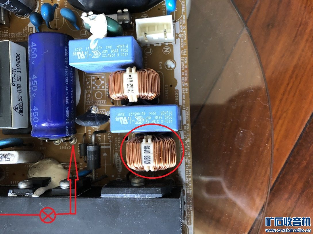

开盖观察:
顺着异味查到电源板。
取下电源板发现主电容+极线路某会合处铜箔烧断、基板成碳状。
该线路板铜箔极薄。为避免动作过大损坏焊点,需拆除一电感。
取下散热器发现有一跳线(高压)焊点也被烧毁。彻底处理焦炭处、飞线连通线路。
检查板上无其它元件损坏,插电开机成功。
线路烧毁原因:估计是高压跳线一端焊点开裂,频繁跳火过热所致。

分析到位修理到家高手,
