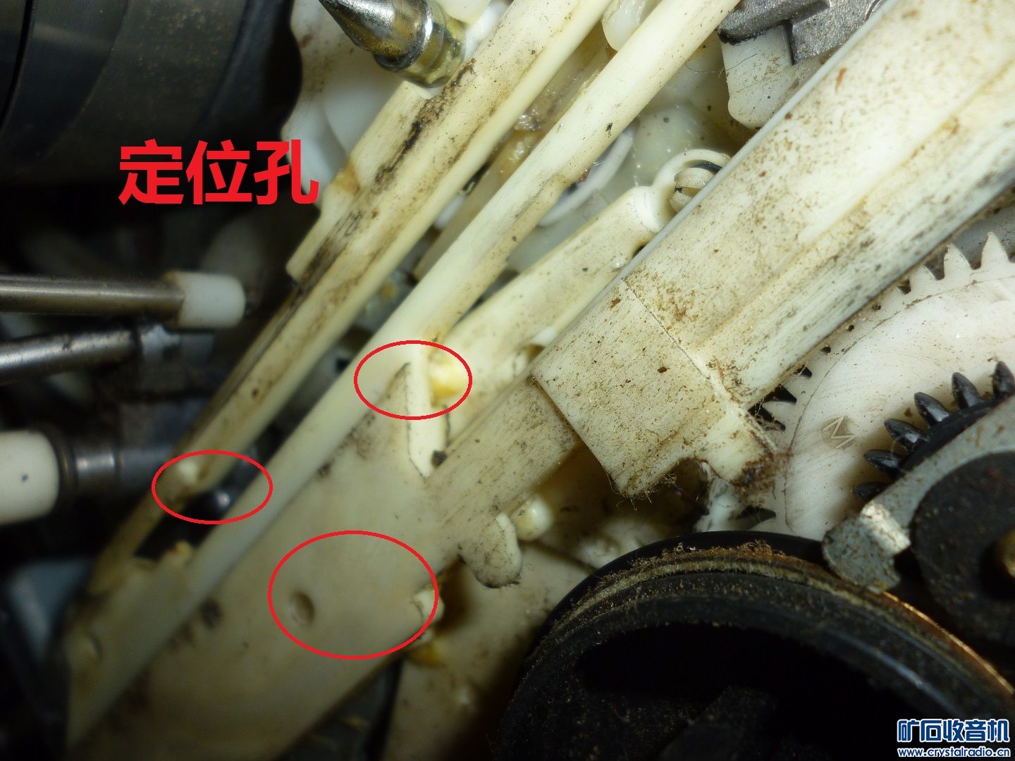

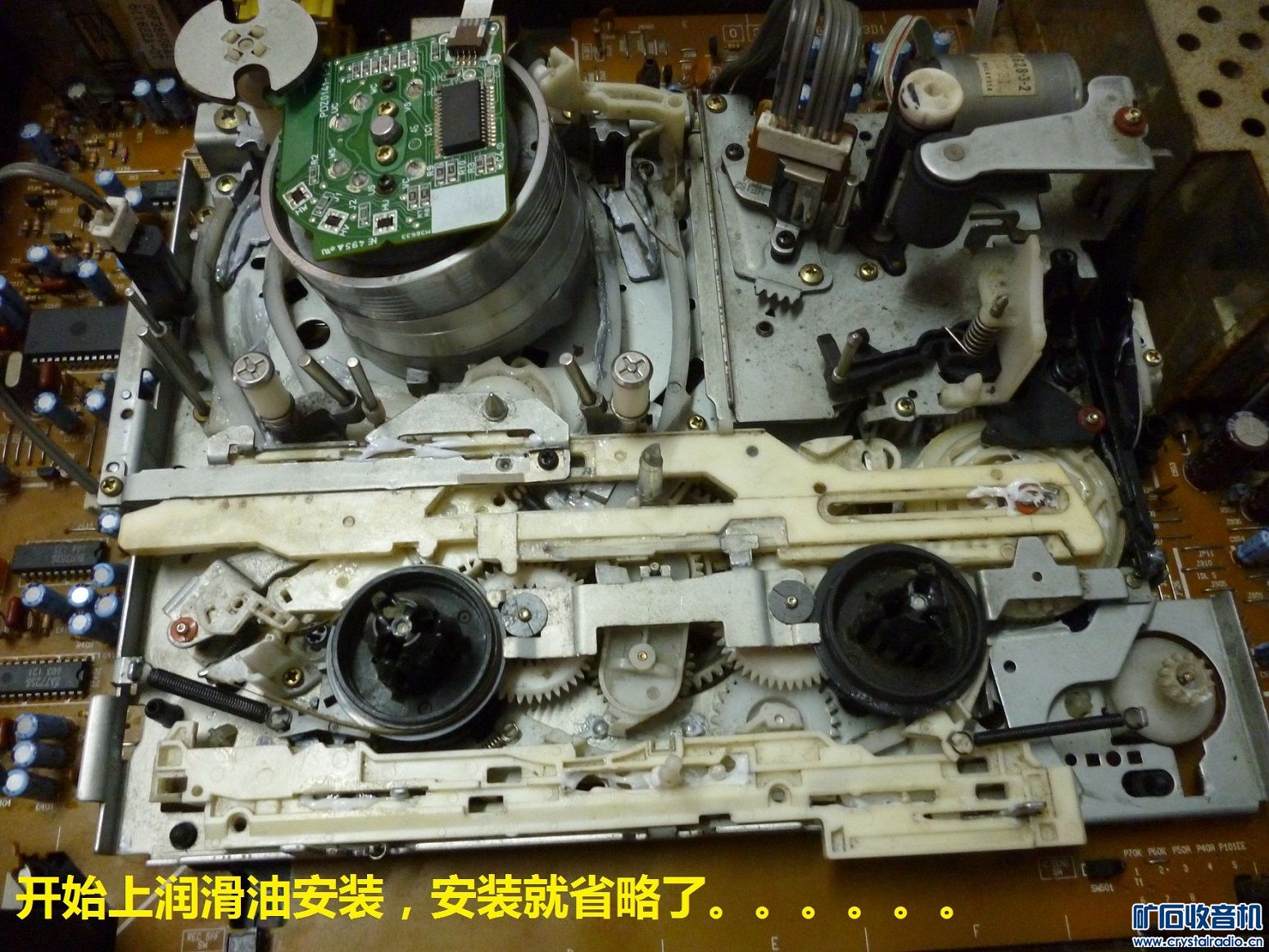

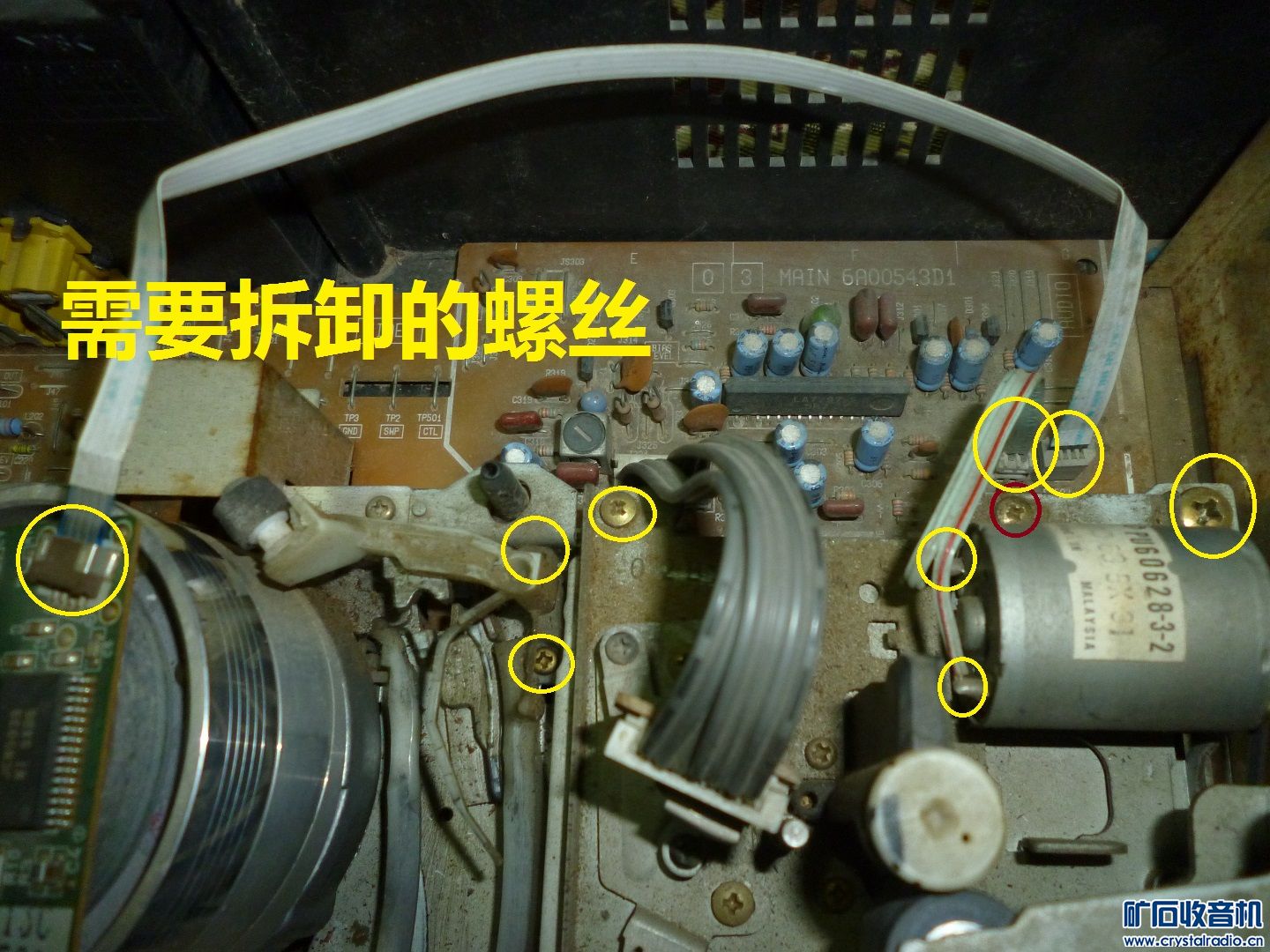

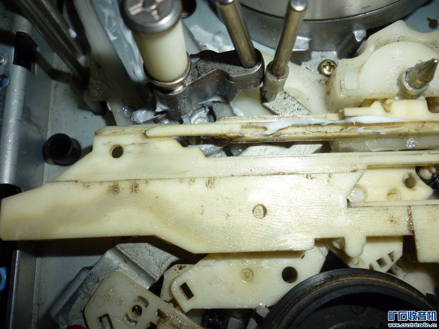

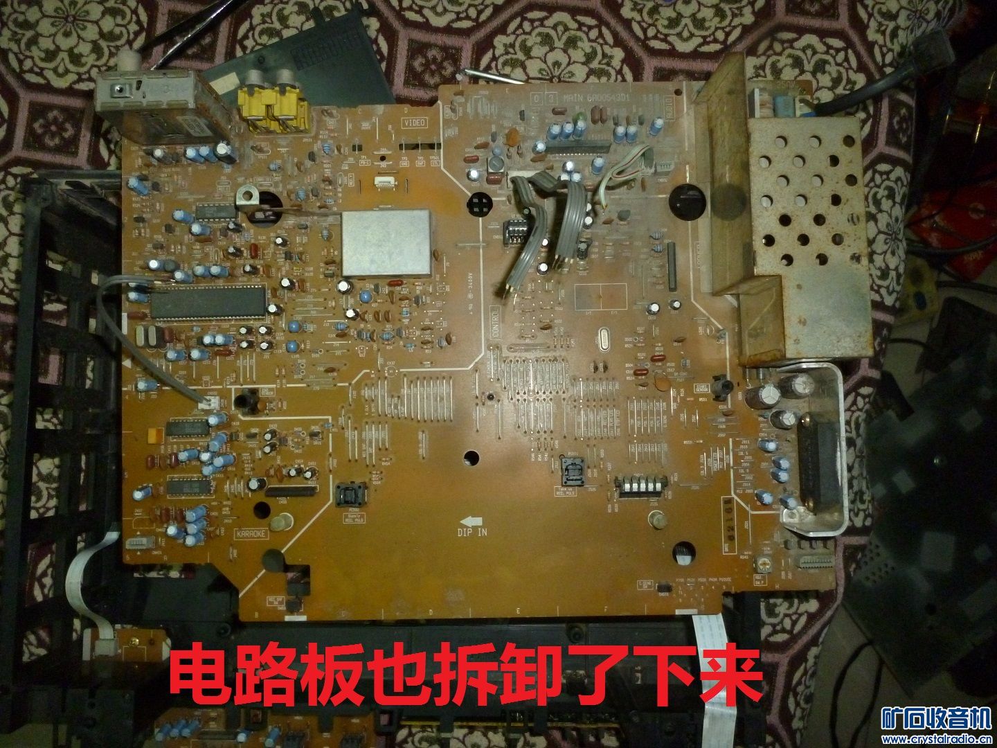

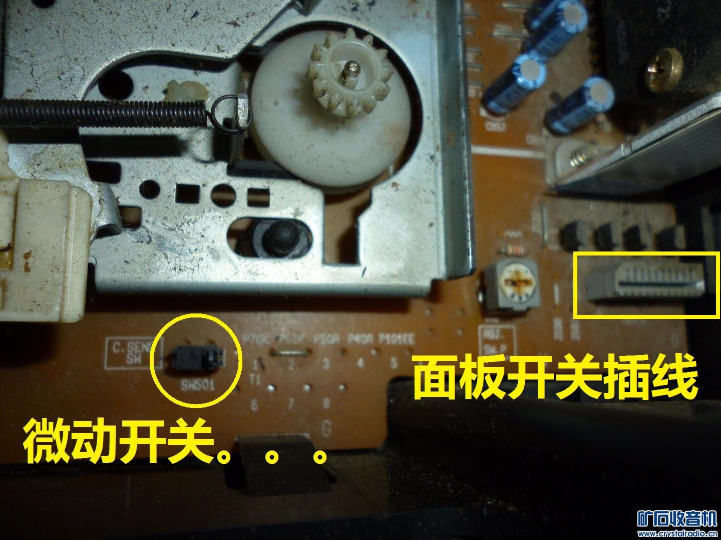

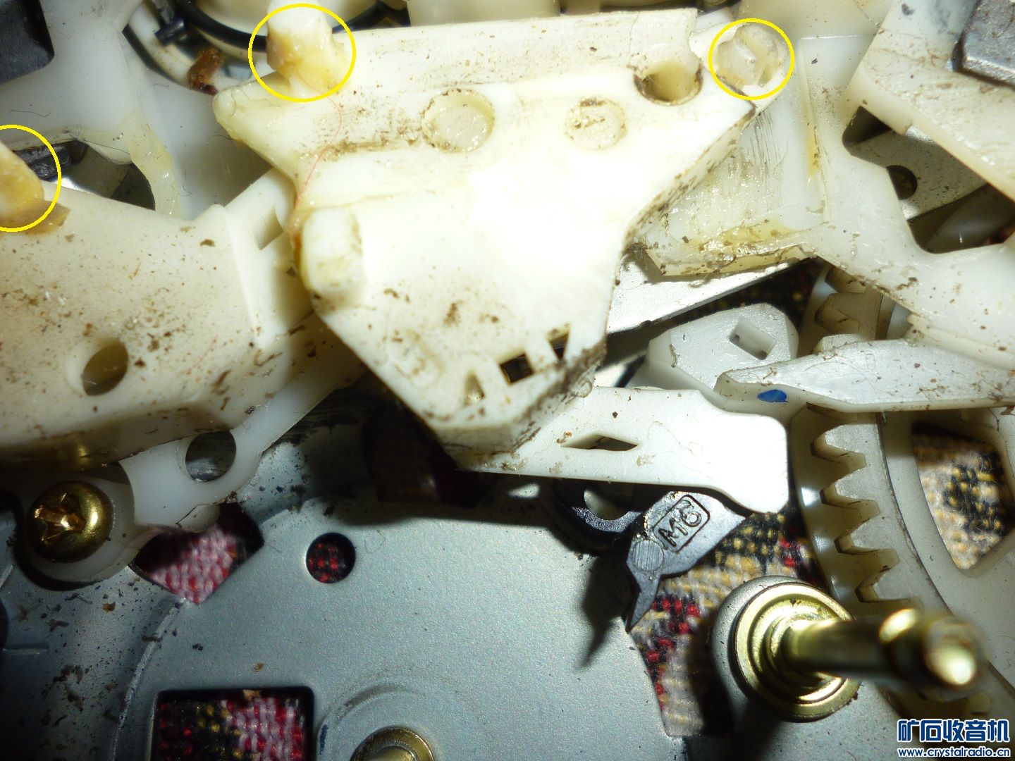

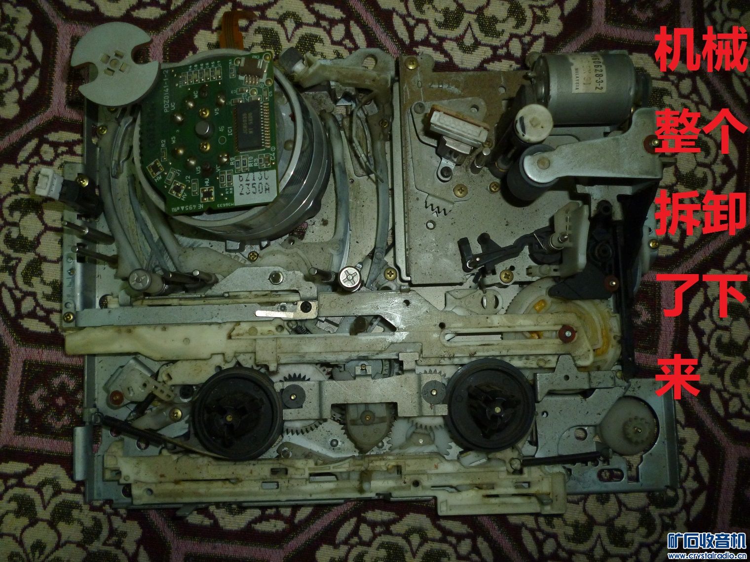

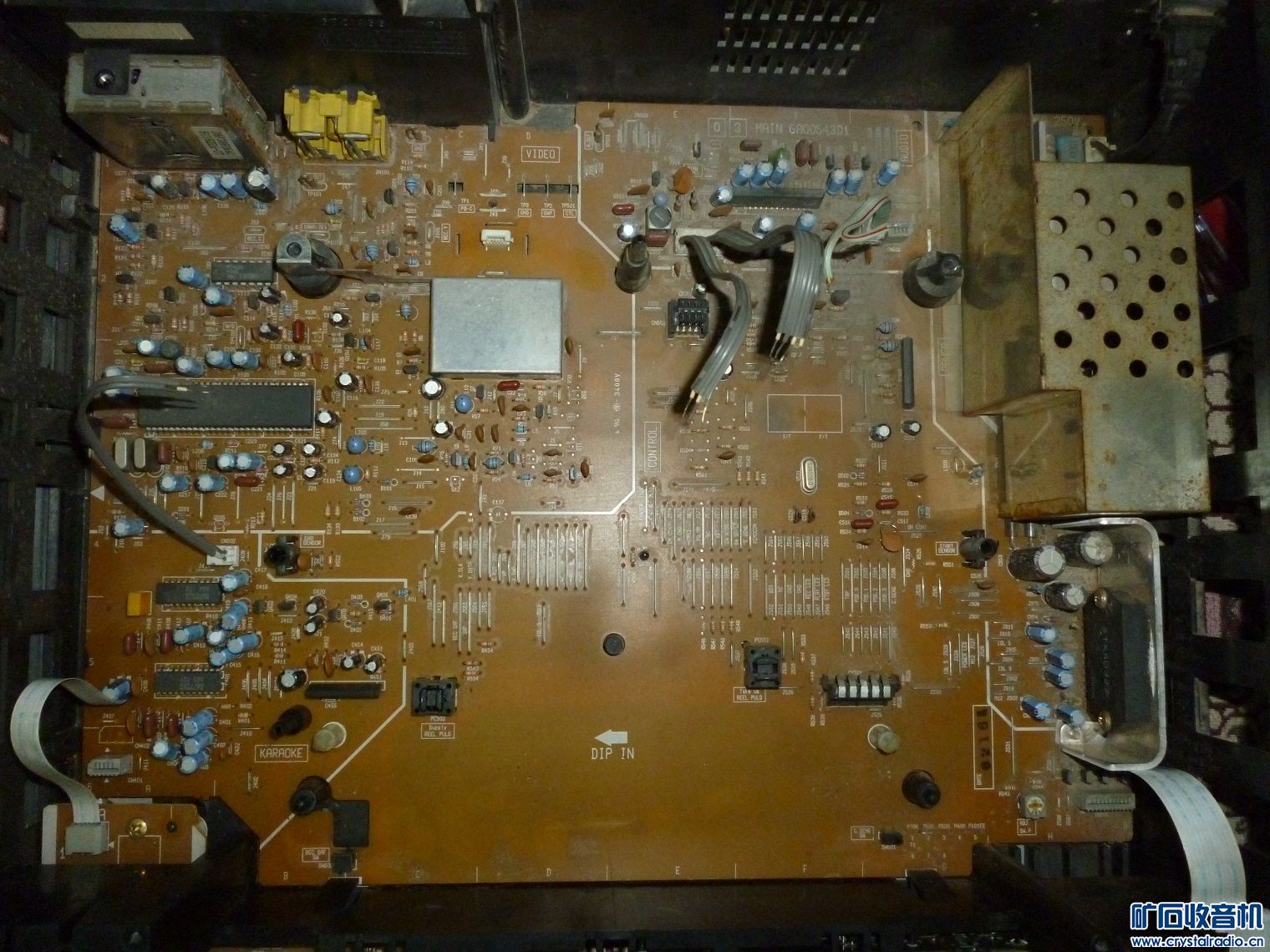

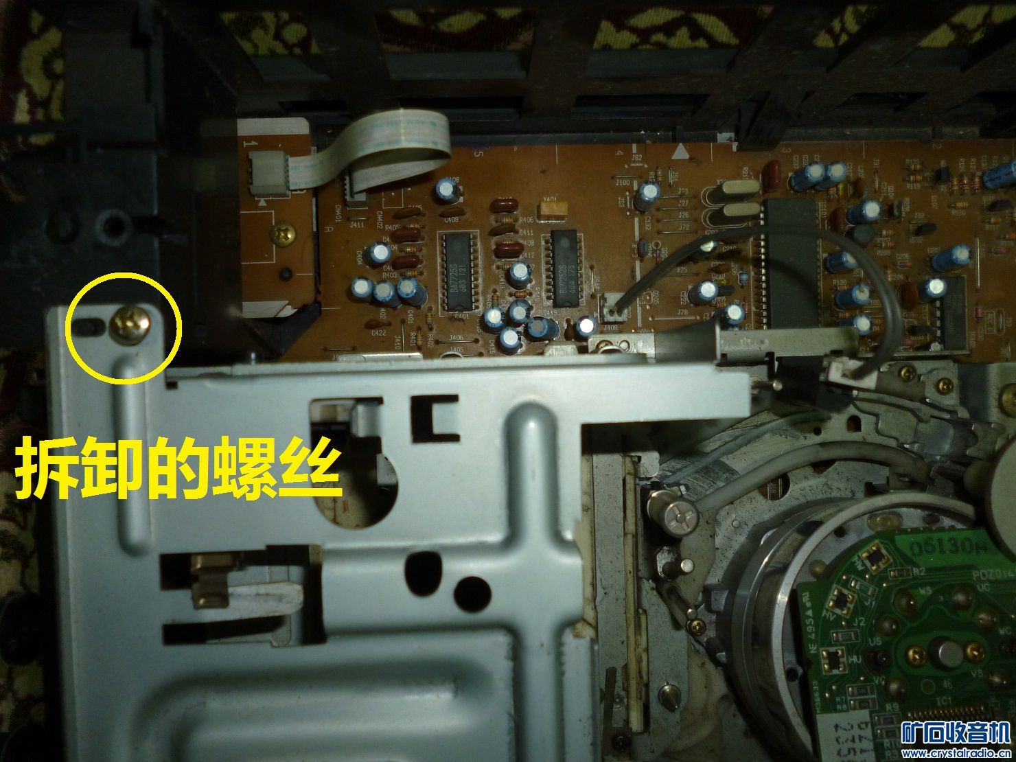

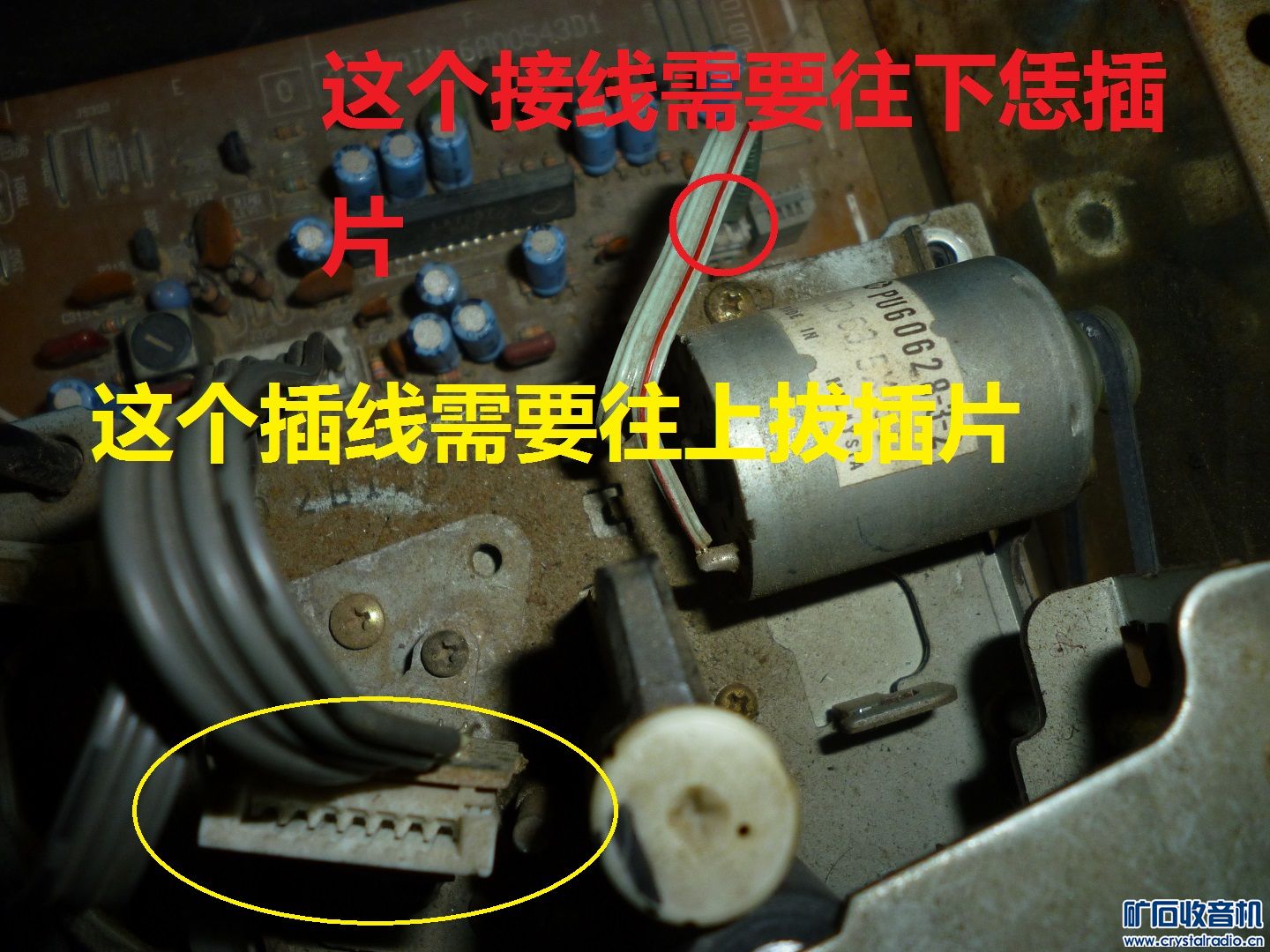

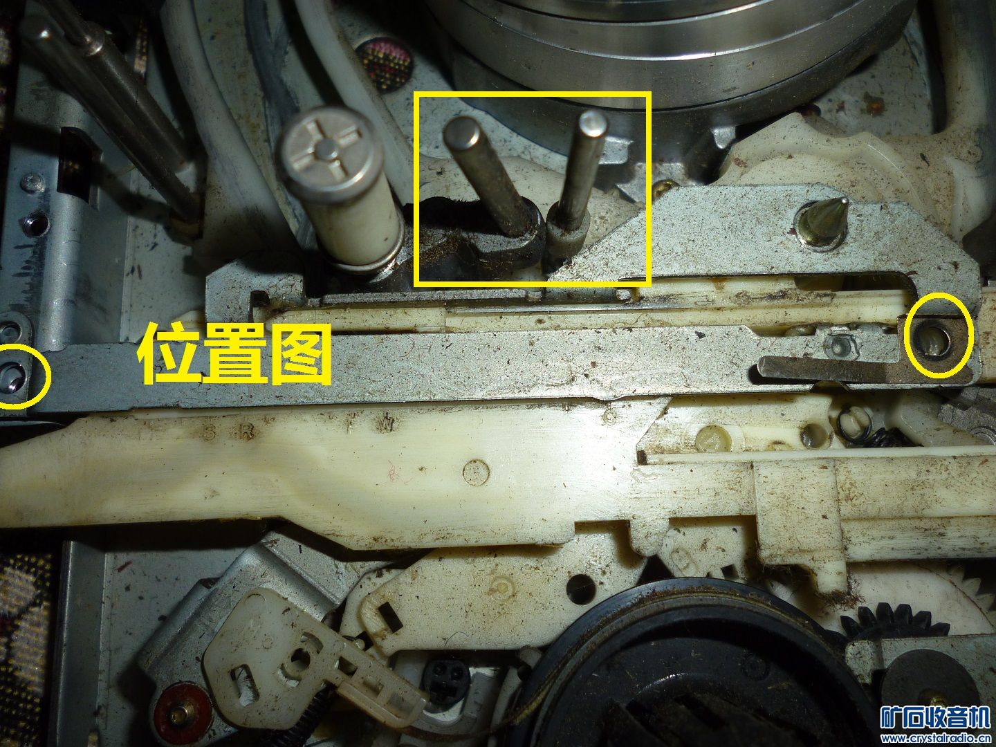

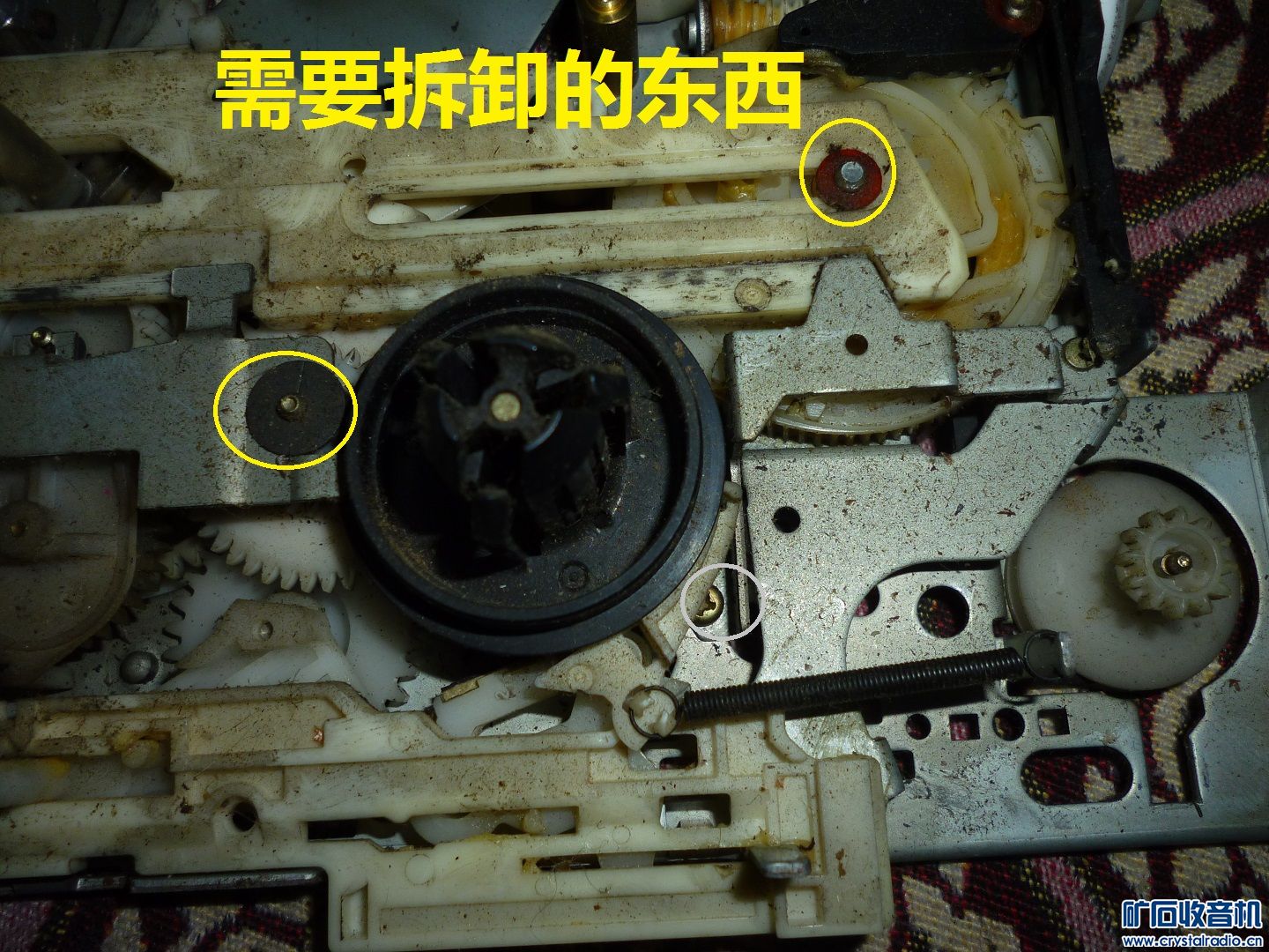

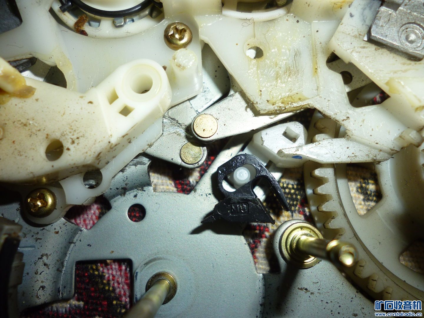

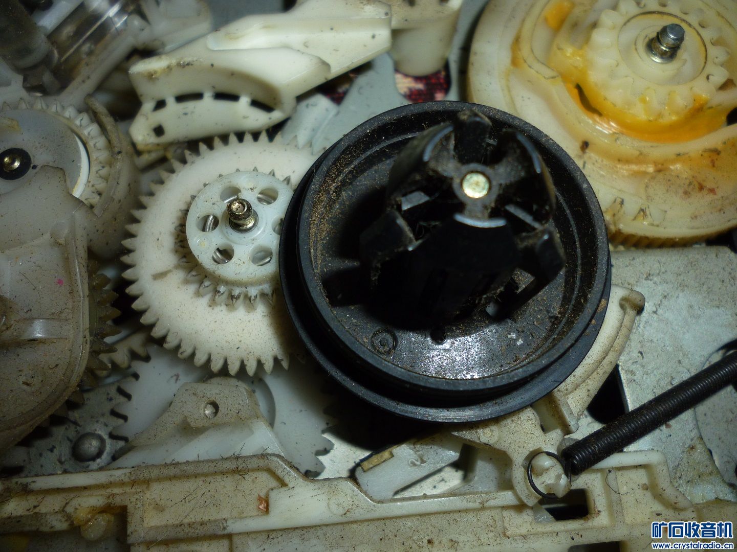

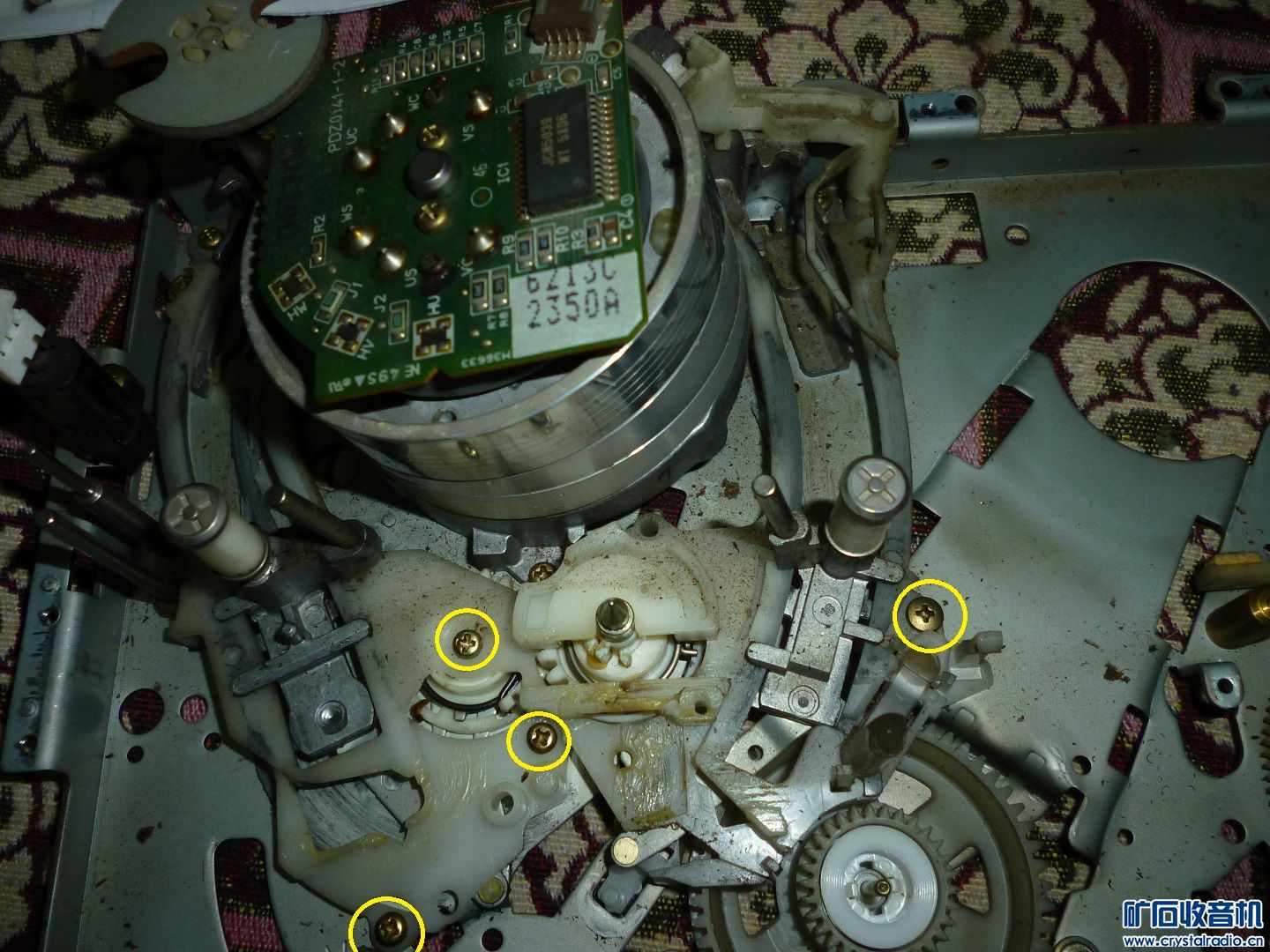

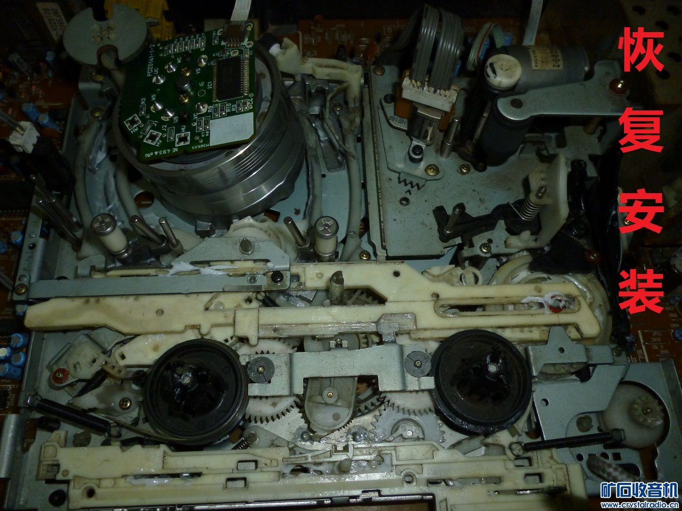

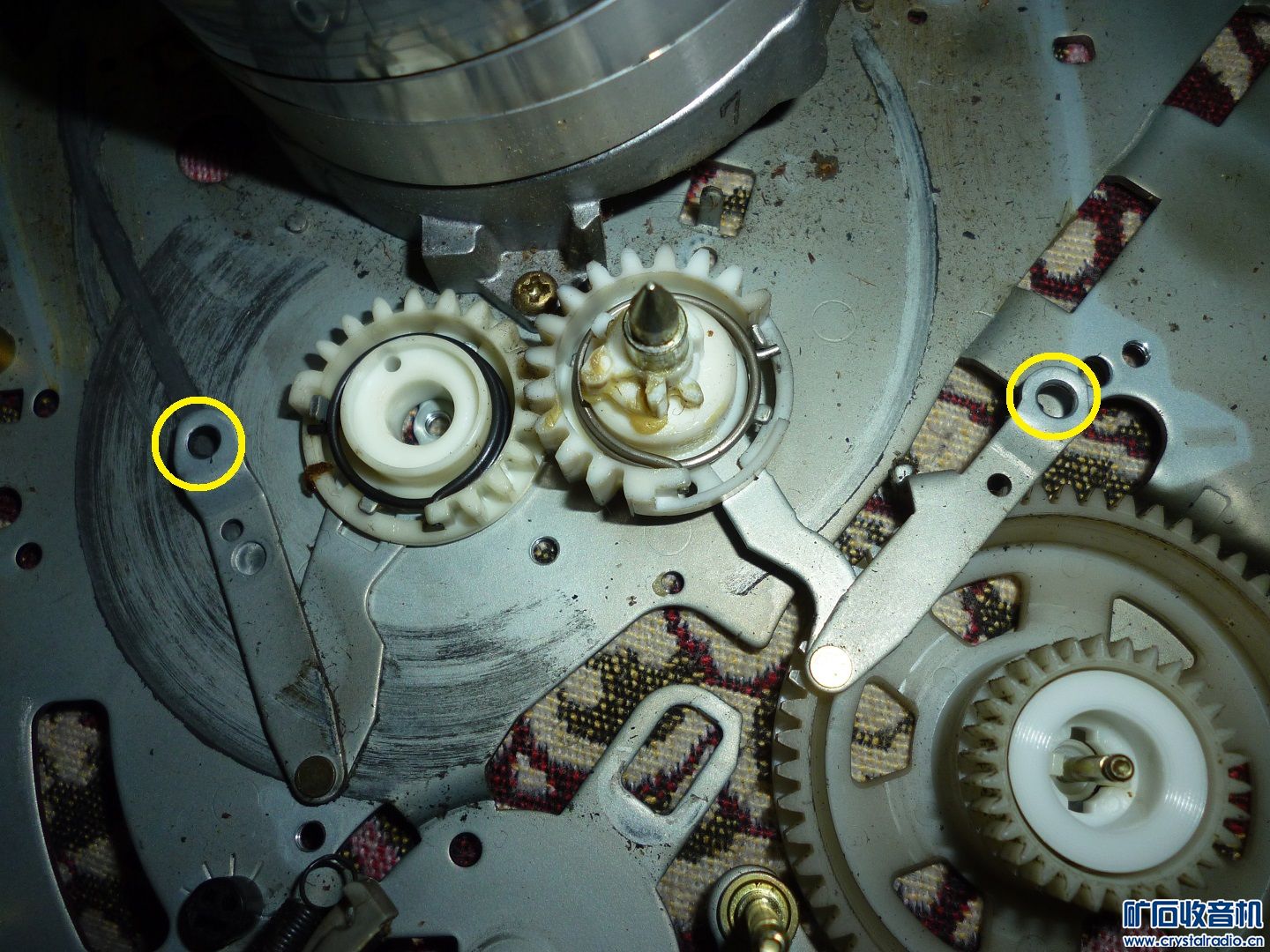

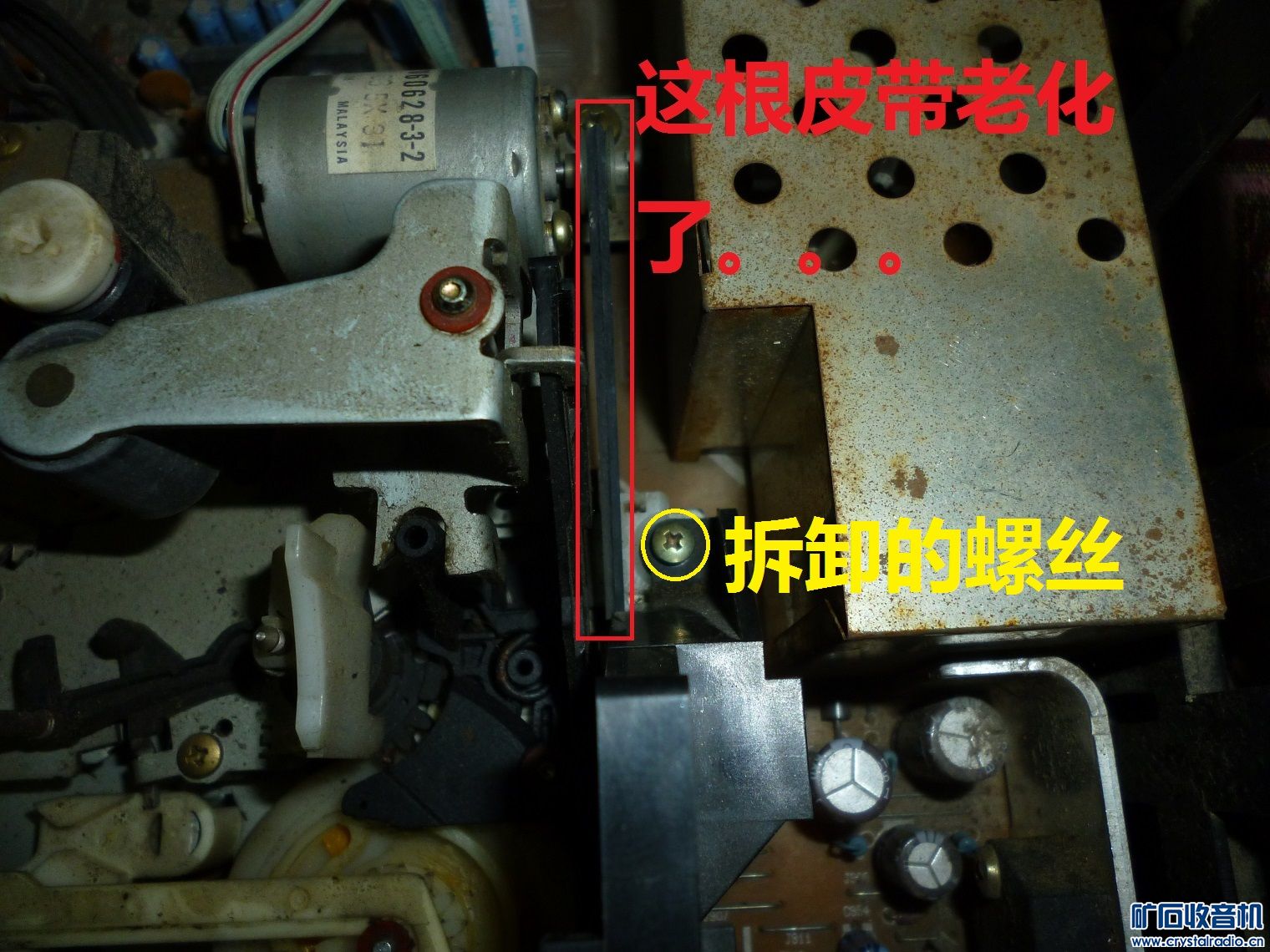

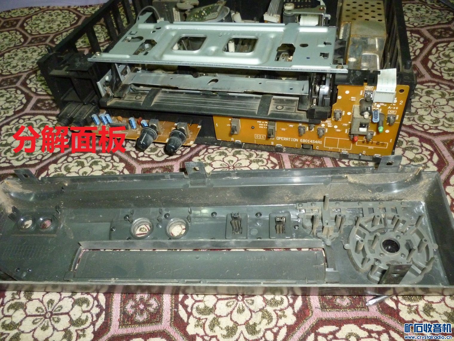

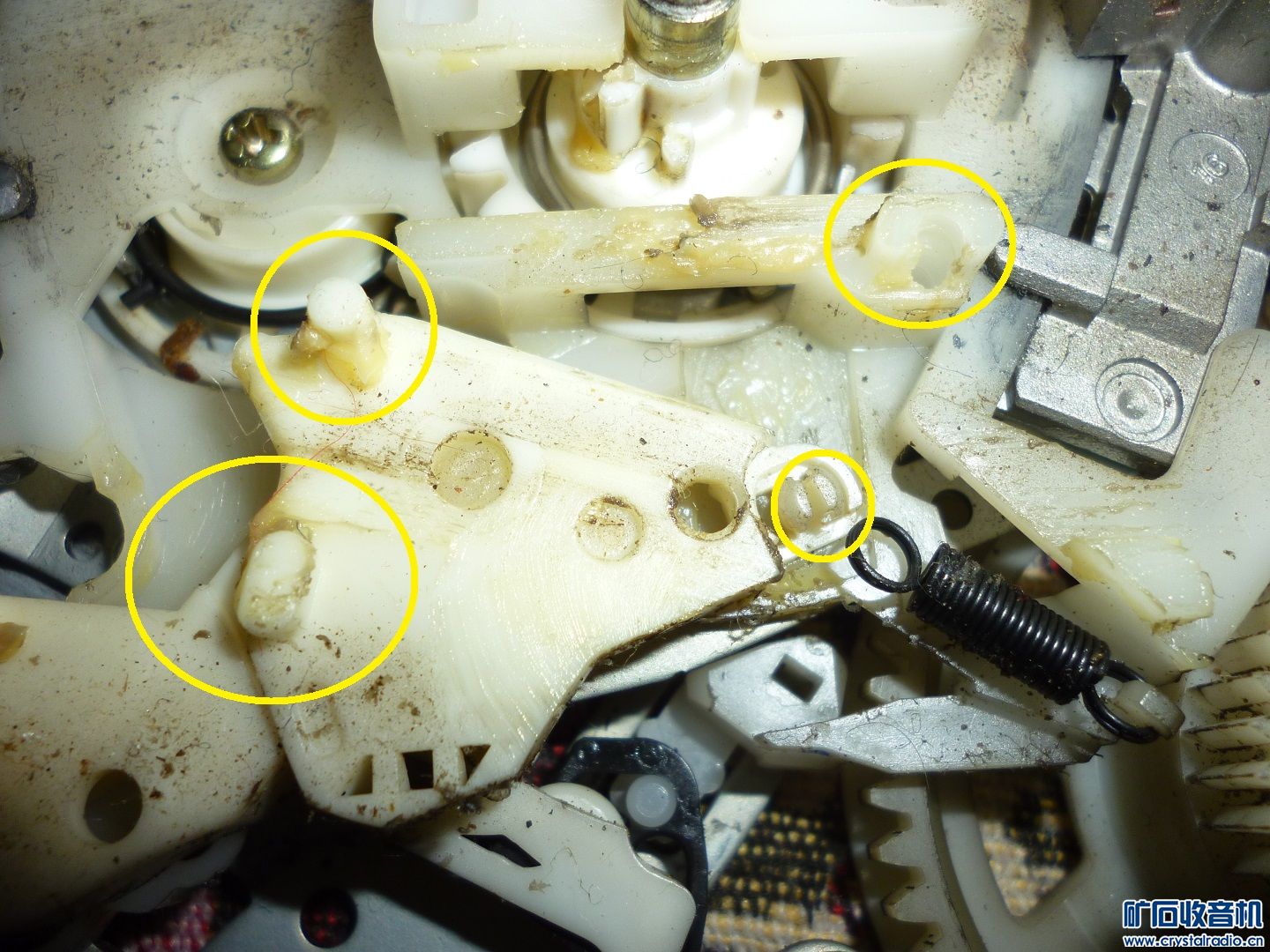

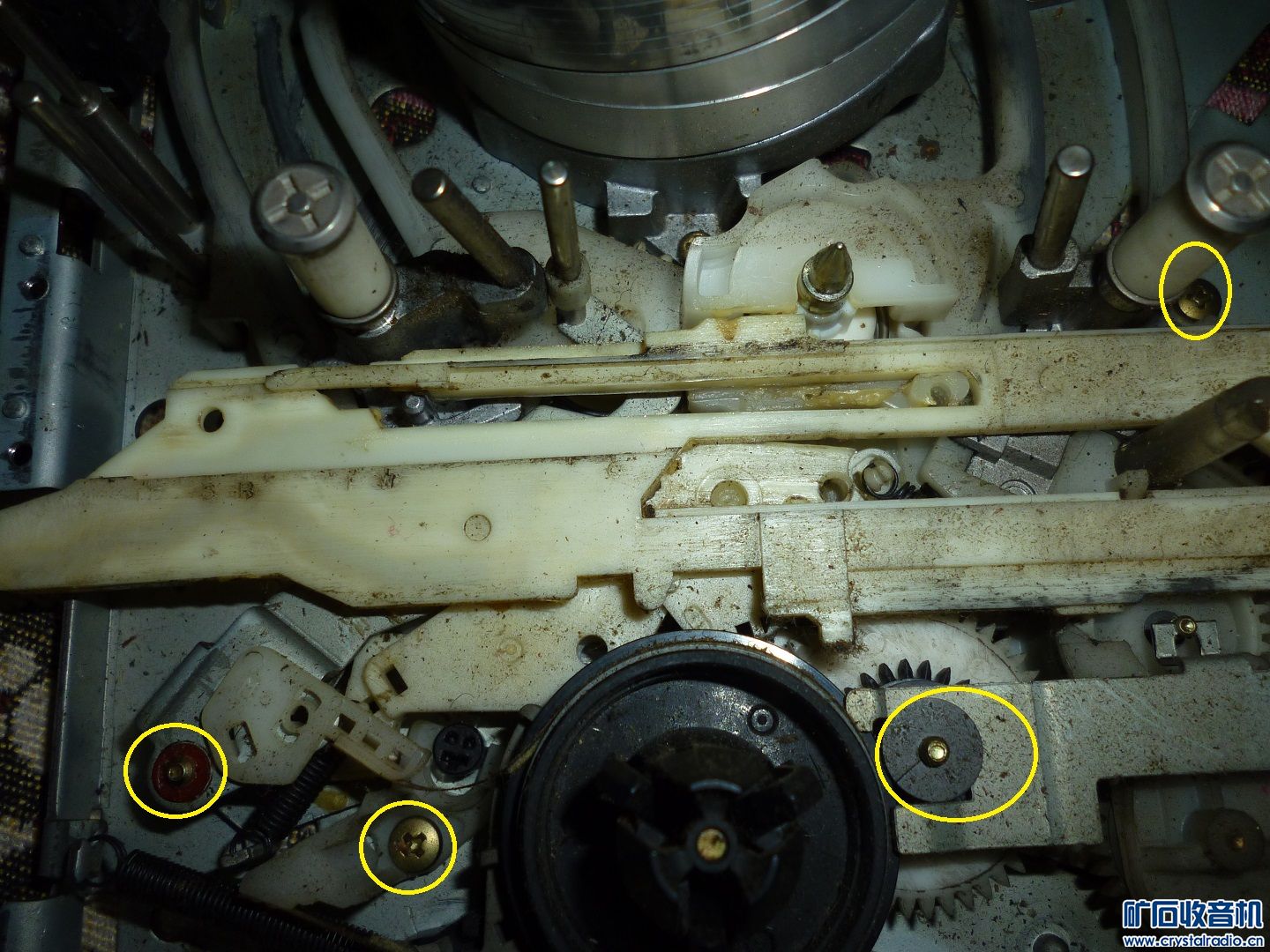

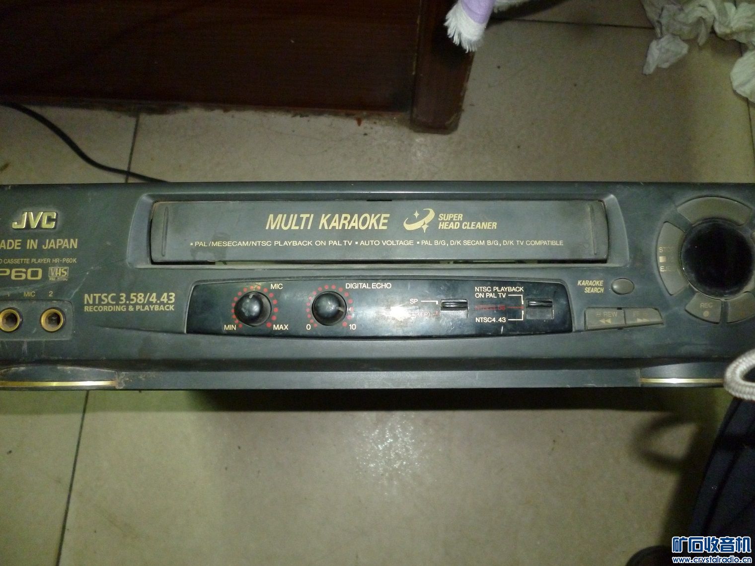

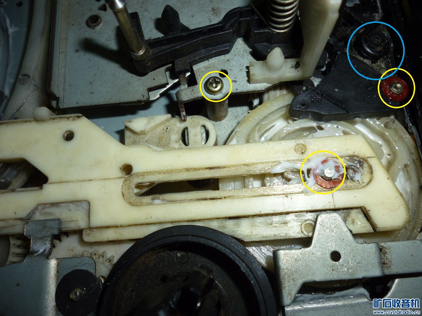

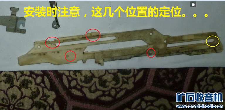

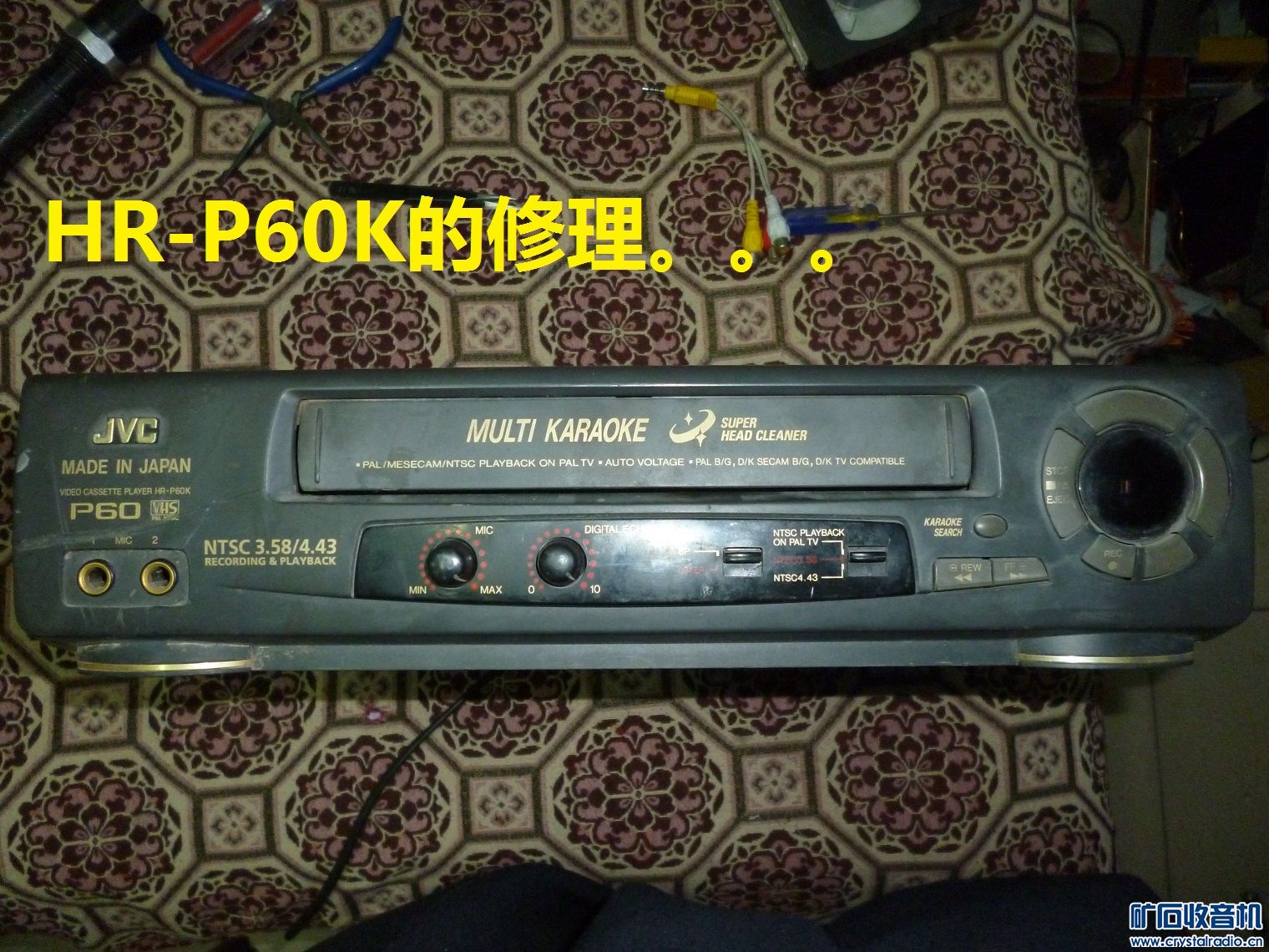

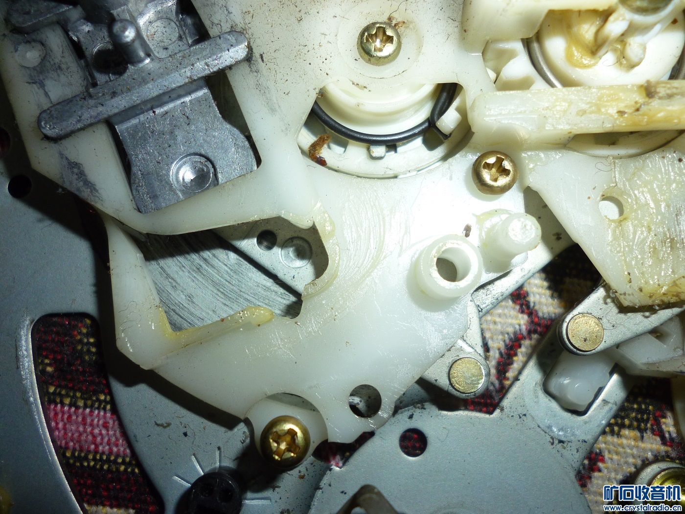

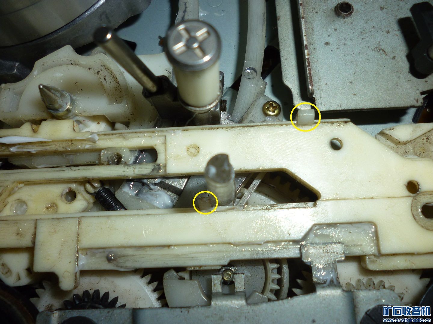

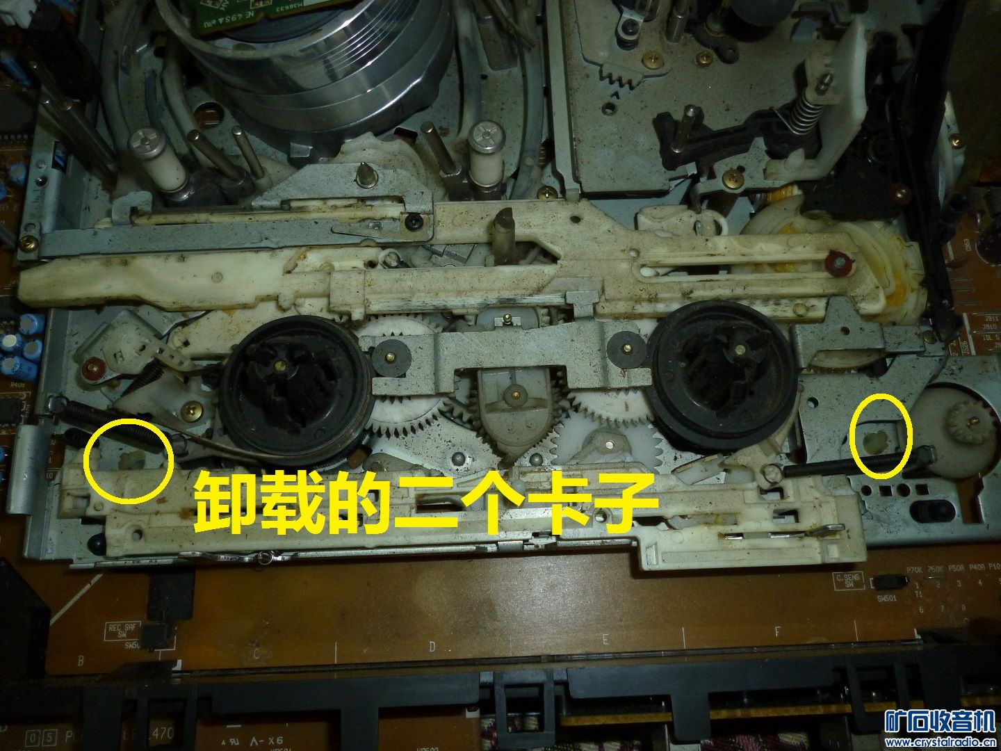

前几天路过废品收购站,看到废品院落里的一堆破电路板中放有一台破录像机,问要多少钱?废品收购站老板说:给10元吧。
于是花了10元买了回来,拿回来以后,上电只看到面板有一个红灯亮,按所有键没有反映。。。。。。于是拆开看看能不能修理,这个整个拆解以及修理的过程在图上,大家看图就可以看到修理过程。。。。。。最后还修理成功了,上图已庆贺。。。。。。

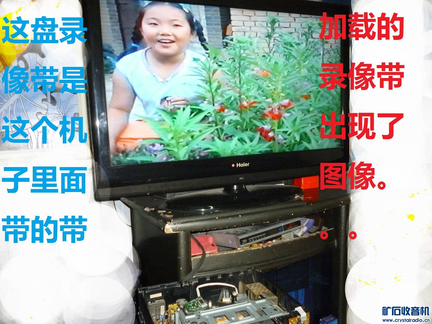

最后上安装完成的测试录像带图,图像已出现,这盘带是这个录像机里面带的。。。。。。一放还出现了这个人家2004年录的带子。。。。。。有一些隐私古只发一个图和一个寺庙的影像了。。。。。。
