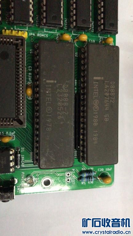

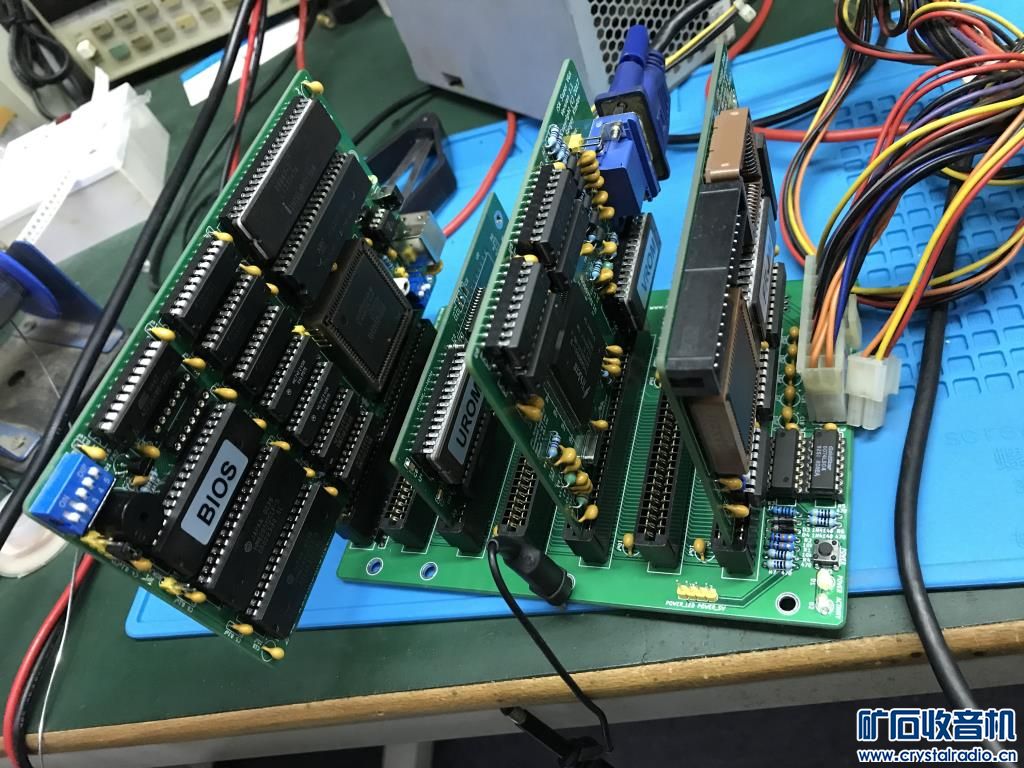

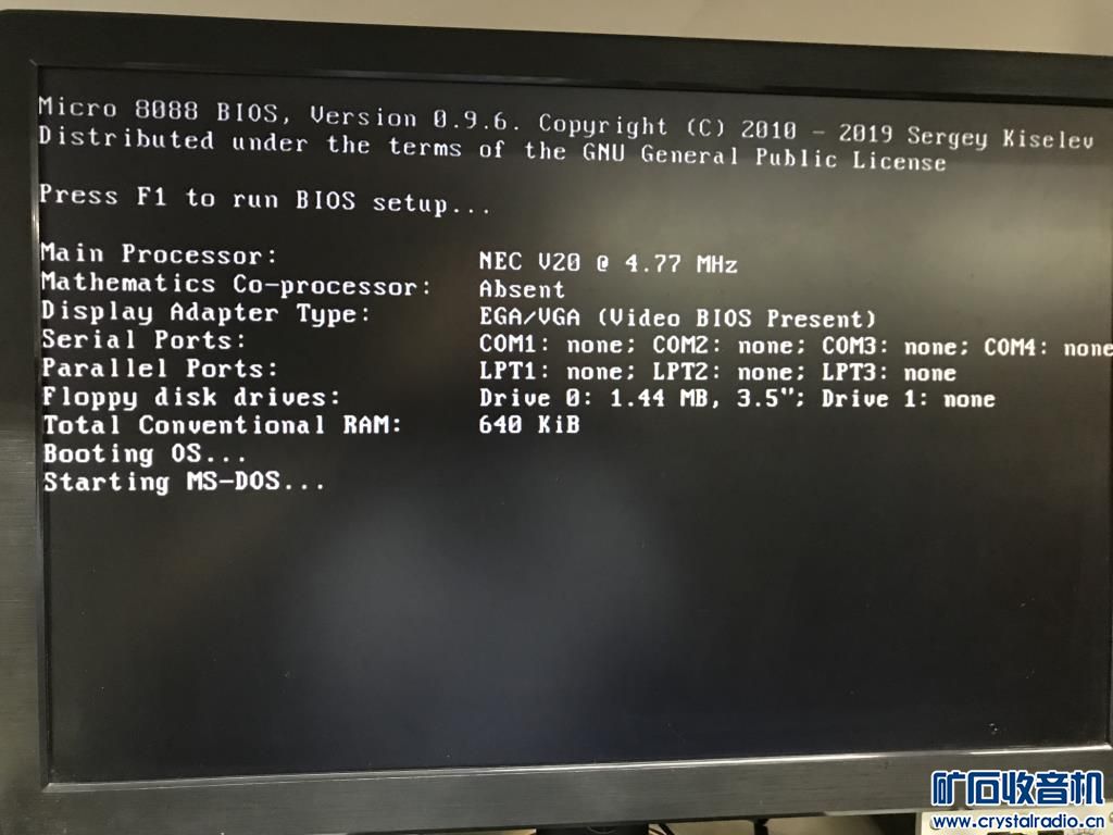

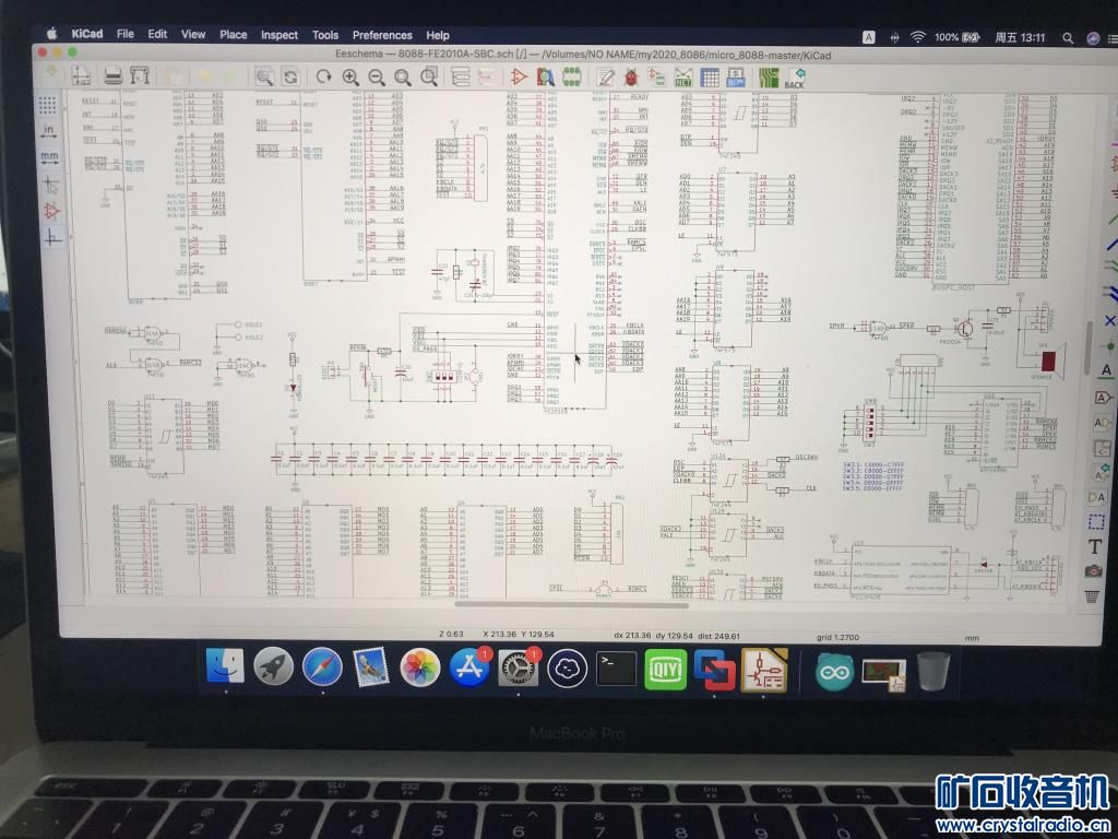

oldwood_hmgh 坛友发布了《致敬经典——再造APPLE II计算机》感慨万千,历史上APPLE和PC两大阵营,发布了无数经典机型.
我没有oldwood_hmgh 坛友那么强的能力,陆续花了几个月时间DIY 了国外爱好者开源的Micro 8088,重温下IBM经典机型 PC/XT 5150/5160 国内兼容型号长城0520,向经典致敬.
DIY是实用为目的,使用FE2010A芯片组精简了部分电路,NEC V20 CPU来降低功耗和超频9.5MHz运行,但是仍然保持100%的兼容性.
所有资料基于GPL3.0 license
先放出部分图片,后续慢慢整理并公开全部资料.

有个8088主板

瓷封的8088很怀旧
发表于 2020-8-24 10:33:48 | 显示全部楼层
居然还有8087!!!,有成品吗?

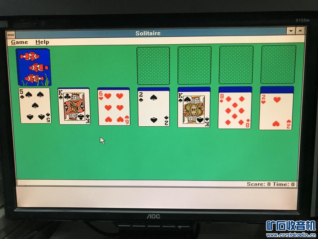

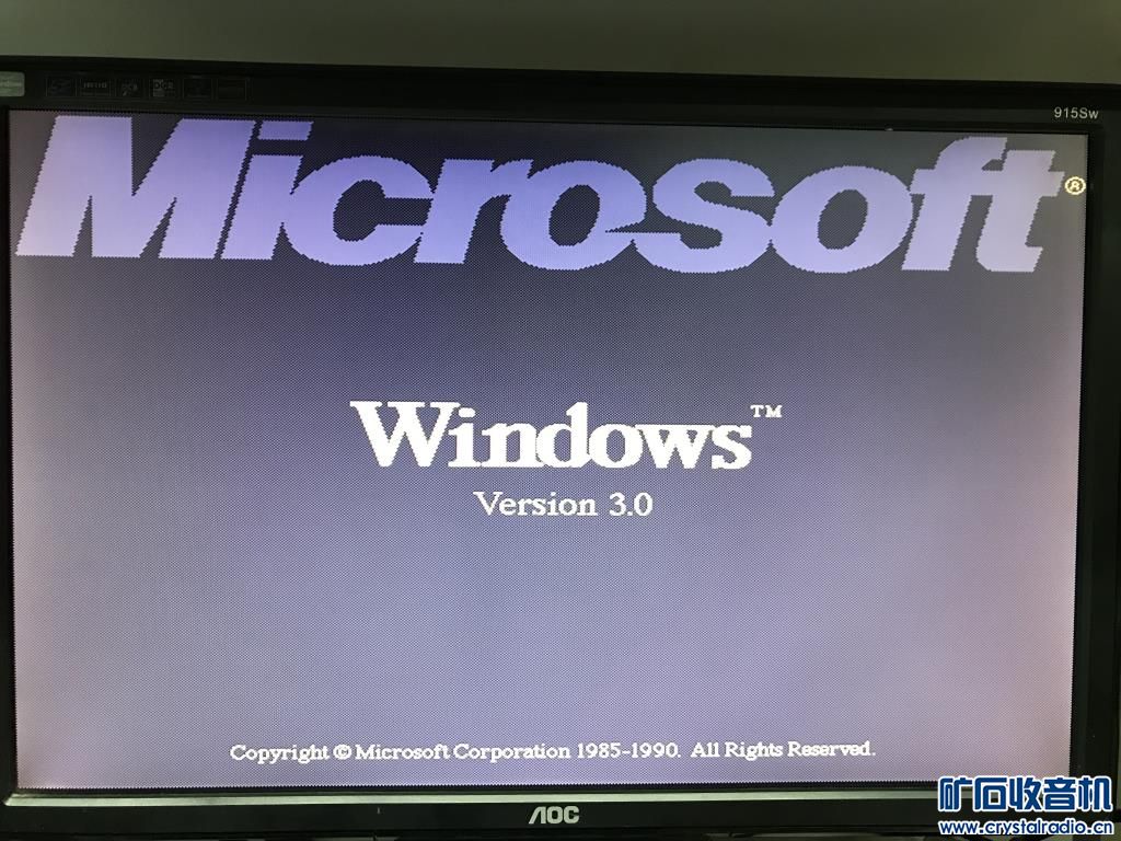

发表于 2020-11-23 23:13:37 | 显示全部楼层
能运行windows 3.0?我记得至少要286还是在实模式,386超过2M内存才有保护模式。
 楼主| 发表于 2020-11-24 08:59:32 | 显示全部楼层
win3.0是可以运行8088上面的,win3.1后不再支持实时模式(即要求保护模式),所以win3.0是最后一个可以运行在8088/86上的版本
