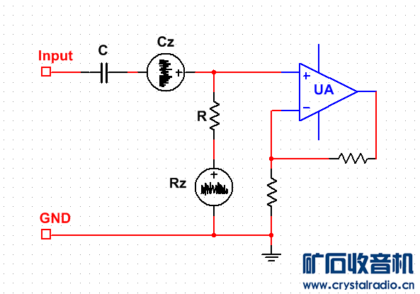

前面有坛友提问到对输入级部分电路没有进行说明,在此进行补充下。
一般采用耦合电容输入的交流放大器有最低输入频率LF限制,但如果LF足够低<1Hz则可以看做是直流放大器,但是最低输入频率LF是受限于输入耦合电容容量,电容量越大容抗越低所等效的输入噪声就越低,输入电容的噪声模型如下:
    在1Hz频率下电容C若为100uF则容抗为1590欧,也就是Cz的噪声等效于1590欧电阻所产生的噪声,1590欧电阻在10Hz带宽下将产生16.177nV热噪,如果电容C为1000uF则容抗为159欧在10Hz带宽下将产生5.12nV热噪。由此可看出决定UA放大器输入噪声关键在于增加电容C和减小电阻R,根据前面所述最低输入频率LF由C和R组成一阶RC高通滤波,假设LF为0.1Hz处-1.5dB衰减那么RC组合可以是470欧与4700uF,或者4.7K欧与470uF,或者1K欧与2000uF,这些组合都可以完成LF的设置效果都是一样,但是对于输入噪声来说470欧与4700uF的组合是最好的。

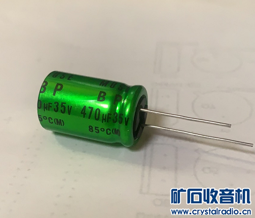

    实际操作下使用了陶瓷贴片、薄膜、CBB、普通电解、钽电容等常规电容,发现从综合性能和可实施操作上来将尼康BP470uF电容和4.7K电阻最为符合实际运用。为了保护输入电压过高损坏运放因此必须采取输入保护,这里采用低漏电二极管BAV199。
图1. 470uF尼康BP电容

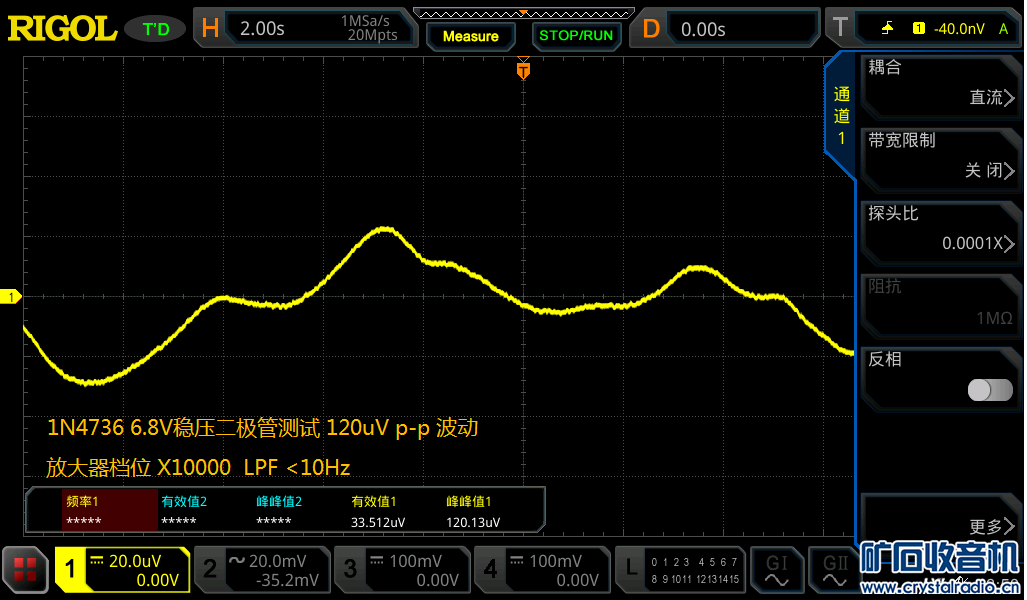

顺便附带几个测试图:
图3. 4.2V锂电池噪声测试
图4. LM399H 7V基准噪声测试
图5. 1N4673 6.8V稳压二极管噪声测试
