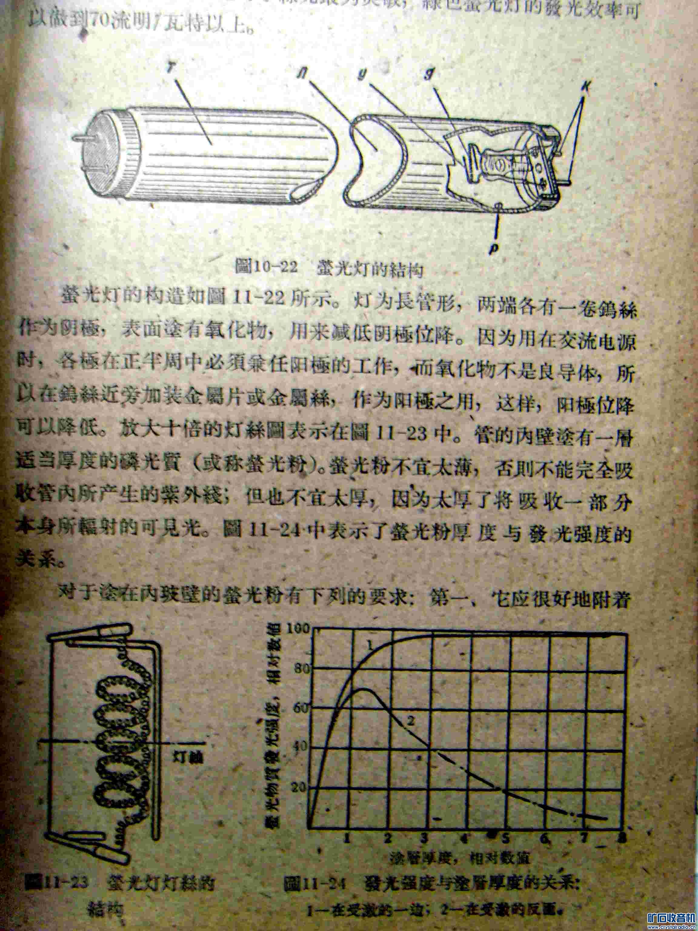

1,示波管与显像管属于阴极射线管中的电子束管。其发射的电子需要调制会聚加速轰击荧光屏由阳极回收。日光灯与高压汞灯是真空离子管的气光灯的门类,日光灯靠的是电子轰击汞原子使其电离导电的同时撞击荧光粉发光,高压汞灯是利用水银蒸汽中的放电,产生可见光的辐射用于照明。可见其原理与作用是截然不同的。
2,示波管与显像管是工作在直流状态下,阴极是固定的。灯是工作在交流态,其阴极是交替的,因为只有汞二极管在不受控的条件下电极是可逆的,否则就是如866的整流管。
3,这两种灯都是由两个电极组成,没有控制电极,示波管等都有控制极,可以调制电子流的大小,无论静电还是电磁偏转只能是控制其走向,并不能改变电子流的大小与多少。对于灯同理的。
详细了解日光灯;高压汞灯的机理可以阅读:
 楼主| 发表于 2020-8-18 17:44:03 | 显示全部楼层
于海旺 发表于 2020-8-18 16:56
1,示波管与显像管属于阴极射线管中的电子束管。其发射的电子需要调制会聚加速轰击荧光屏由阳极回收。日光 ...
给于版这么一说正好想起来了,自镇流汞灯是有第三个电极的,用一个高阻接对向电势在启动端以近距离建立离子通道进而促成工作电极间电离弧光,但可惜这个启动电极的作用使得灯管的开通特性有点像可控硅,只有开通的功能,却难以达到关断的目的。至于荧光灯的两个电极因为要用在交流电路中所以只能是两个电极热态轮流当充阴极,在直流下则会有一个电极类似中毒样发黑,在变化磁场中却实只是受到扰动并不能实现大幅度控制电流强度,另外气体灯本身充有汞和惰性气体等以达成离子电流通道这一点和电子管相去甚远了。想要控制其恐怕并不容易做到。
