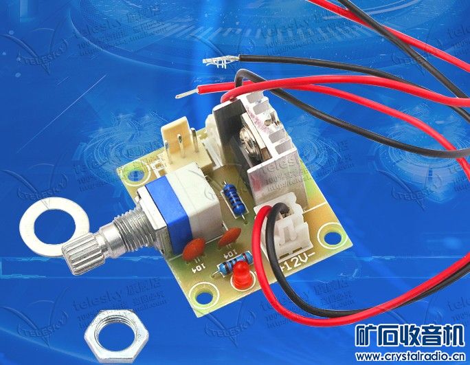

发表于 2020-8-17 20:25:08 | 显示全部楼层 |阅读模式
手头有一个lm317的调压板,电位器坏了,测阻值无穷大,找不到10k的,用一个5k的代替,12v输入,但是输出最低只能调到9v,求各位大师指教,问题出在哪里呢

这个R2怎么会用到1K?记忆中好像R2最大不能超过240Ω吧。
发表于 2020-8-17 21:19:46 | 显示全部楼层
计算公式好像是:Vout=1.25(1+R3/R2),对应楼主电路图
发表于 2020-8-17 21:33:05 | 显示全部楼层
我记得R1是220Ω的,还有就是这个317有最小电流,不能空载
 楼主| 发表于 2020-8-17 21:39:40 | 显示全部楼层
布衣菜饭 发表于 2020-8-17 21:03
Adj端与地之间接一只120--240欧姆电阻,可变接到输出与Adj之间。最低1.25V
也就是R2阻值改小,然后跟R3互换位置,对吗
 楼主| 发表于 2020-8-17 21:42:16 | 显示全部楼层
这里R3:R2=10:1
 楼主| 发表于 2020-8-17 21:45:37 | 显示全部楼层
师傅说的是R2吧,R2如果是220Ω,R3就取2.2K,给12v风扇调压,10:1的关系
 楼主| 发表于 2020-8-17 22:38:58 | 显示全部楼层
bg1trk 发表于 2020-8-17 21:55
LM317正常工作时要求最低电流不能小于1.5mA,R2用1K,J2、J3不接负载的情况下317输出电流最高只有1.25mA, ...
我是带12v风扇测的,电压最低只能到9点几V
发表于 2020-8-17 22:50:16 | 显示全部楼层
电位器调整到最小输出电压(9V)的情况下,测量317的ADJ端对地的真实电阻是多少,理论上应该接近0Ω(因R1是0Ω的电阻),如果不为0Ω,则检查R1和R3是否不正常。如果确实为0Ω,则317已经不正常了吧。

 楼主| 发表于 2020-8-18 20:19:25 | 显示全部楼层
wanwenhao1 发表于 2020-8-17 22:50
电位器调整到最小输出电压(9V)的情况下,测量317的ADJ端对地的真实电阻是多少,理论上应该接近0Ω(因R1 ...
确实317有问题,原来偷懒没测,今天焊下来测了一下,2、3脚正反阻值都是13Ω
 楼主| 发表于 2020-8-18 20:23:35 | 显示全部楼层
逍遥客 发表于 2020-8-17 21:09
317调压电位器官网阻值是4.7K,用5K没问题,10K的没有看见过,这线路很简单的,照图上的对应查吧~
这个小板子某宝挺多的,我这吃灰好几年了,没想到放着还能放坏。师傅图中的D1、D2用4007可以吗
 楼主| 发表于 2020-8-18 20:24:27 | 显示全部楼层
布衣菜饭 发表于 2020-8-18 10:21
不好意思,表述错误,正确的是:
Adj端与输出之间接一只120--240欧姆电阻,可变接到Adj与地之间。最低1. ...
317有问题了,目前没有代换的
