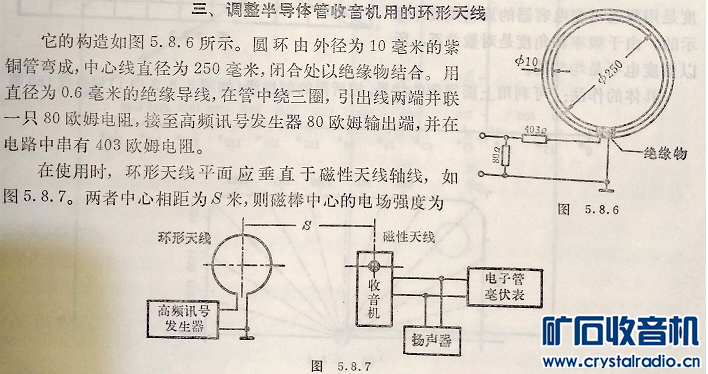

仪器调试收音机用天线
发表于 2020-8-17 20:18:36 | 显示全部楼层
仪器设备呢,这个最好有矢量分析仪。
 楼主| 发表于 2020-8-17 21:00:55 | 显示全部楼层
高频信号发生器,毫伏表
发表于 2020-8-17 22:00:29 | 显示全部楼层
铜管不用接线吗?
 楼主| 发表于 2020-8-17 22:09:29 | 显示全部楼层
deln 发表于 2020-8-17 22:00
铜管不用接线吗?
仔细看图,铜管是屏蔽电场的
