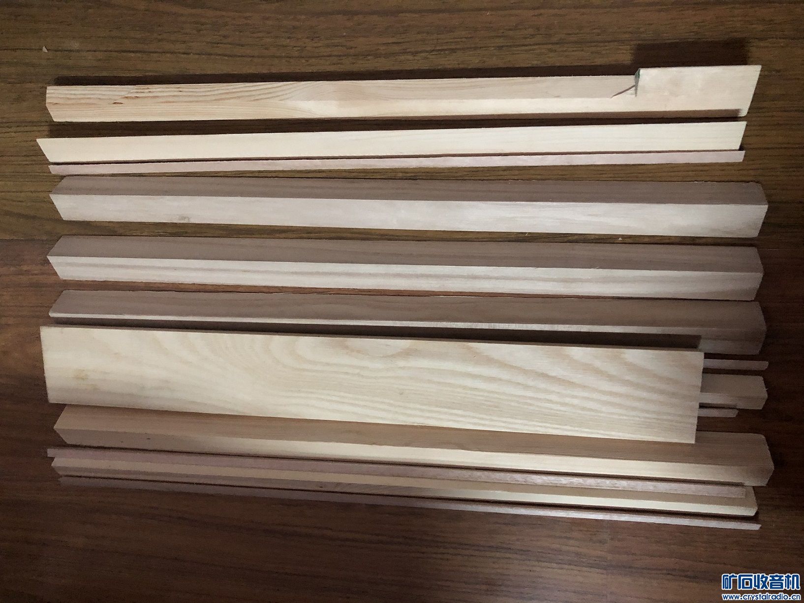

一天突然一个想法跳了出来,垂直线和水平线不是相差90°吗,制作一个90°架子就是了。

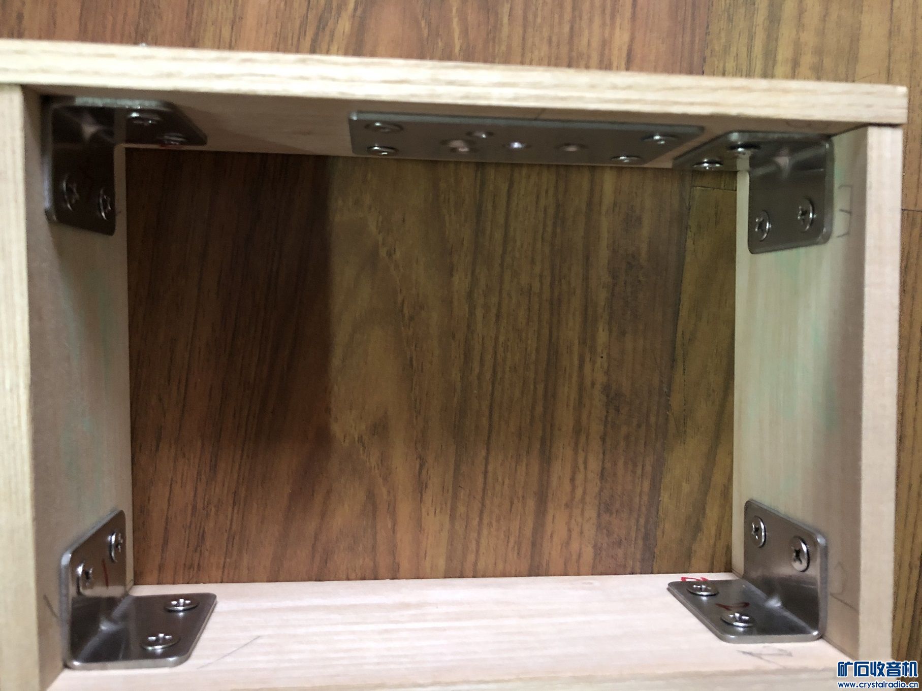

思路来了就动手,第一次用最简单的方法,去马老板家买了几个90°的不锈钢角码。
几条木板用螺丝固定一下,但角码不是90°,线不是水平,虽然可以校正但麻烦。

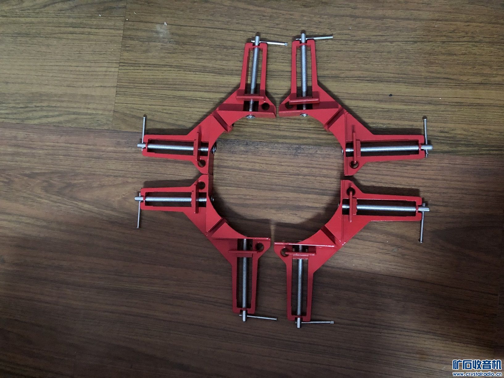

又去马老板家买了航模用的直角三角压条,还买了四个直角固定夹,终于把这个架子做好了,现在可以将水平线打到任意高度了。

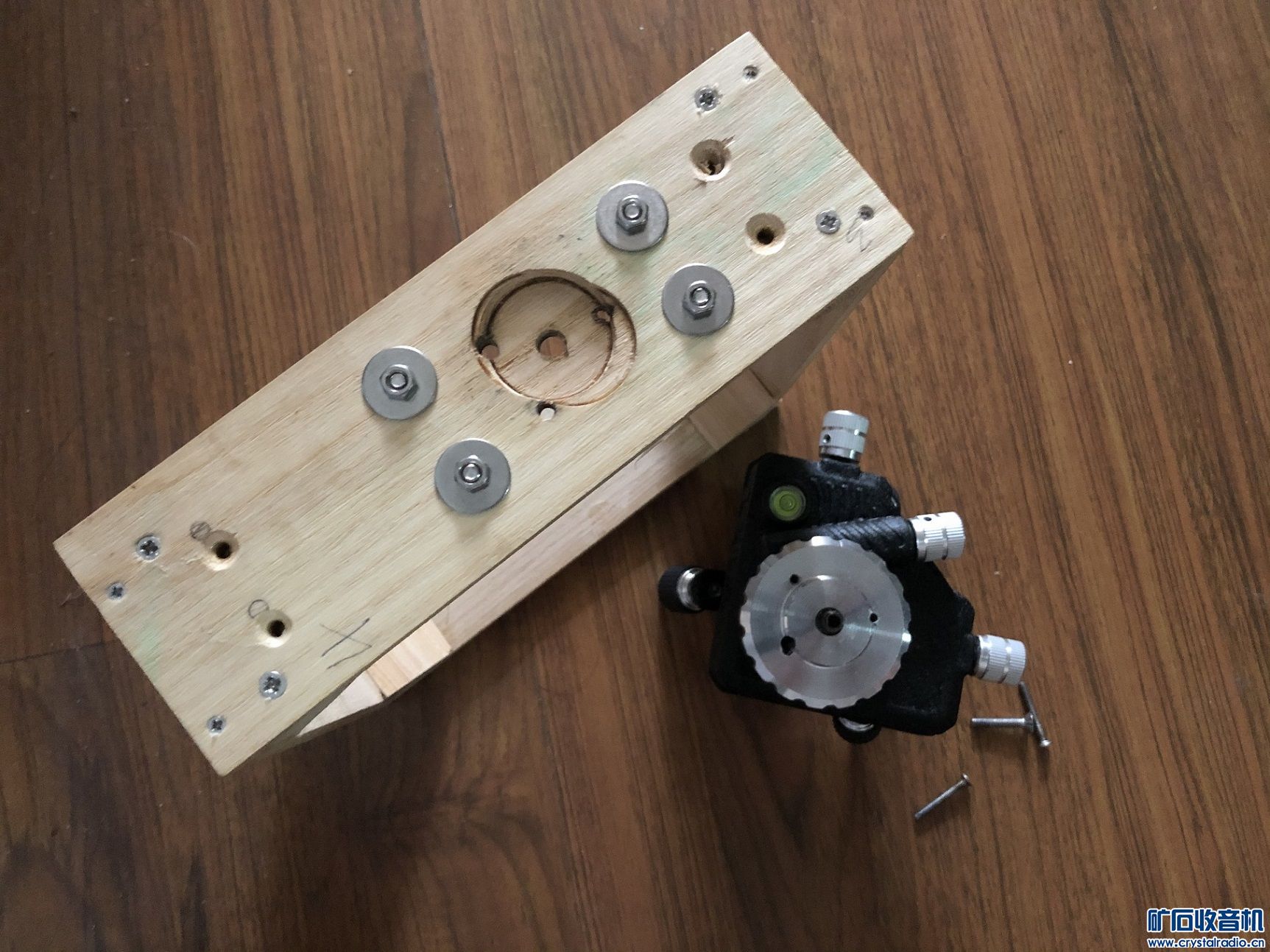

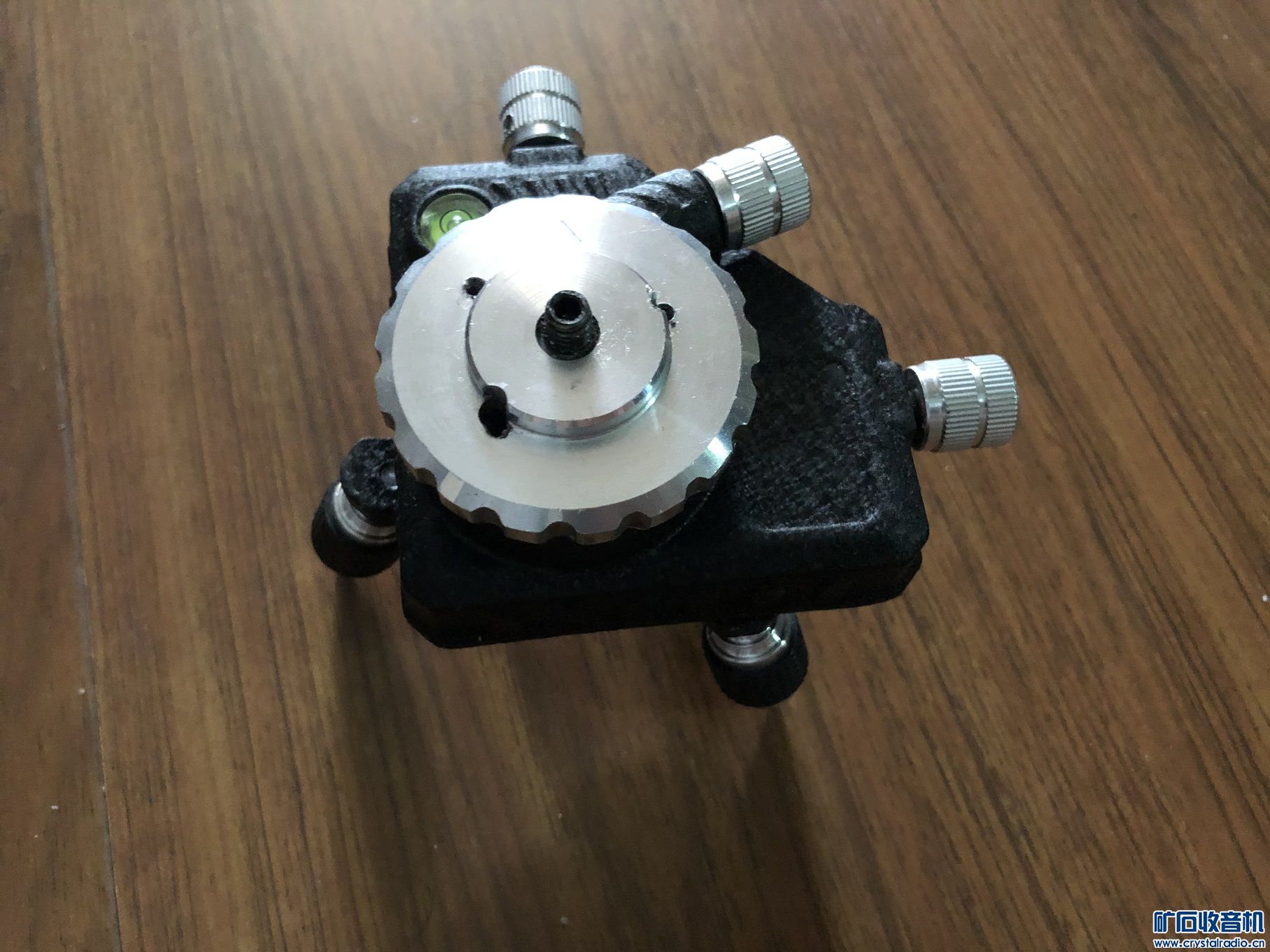

这个架子需要买一个水平底座
底座的螺丝很短,用铁板做手头的加工工具有限,所以选择了用木板做。
在木板上打上孔,与底座紧密配合
底座的内部结构是这样的
在底座上钻三个孔,攻上螺纹用螺丝固定

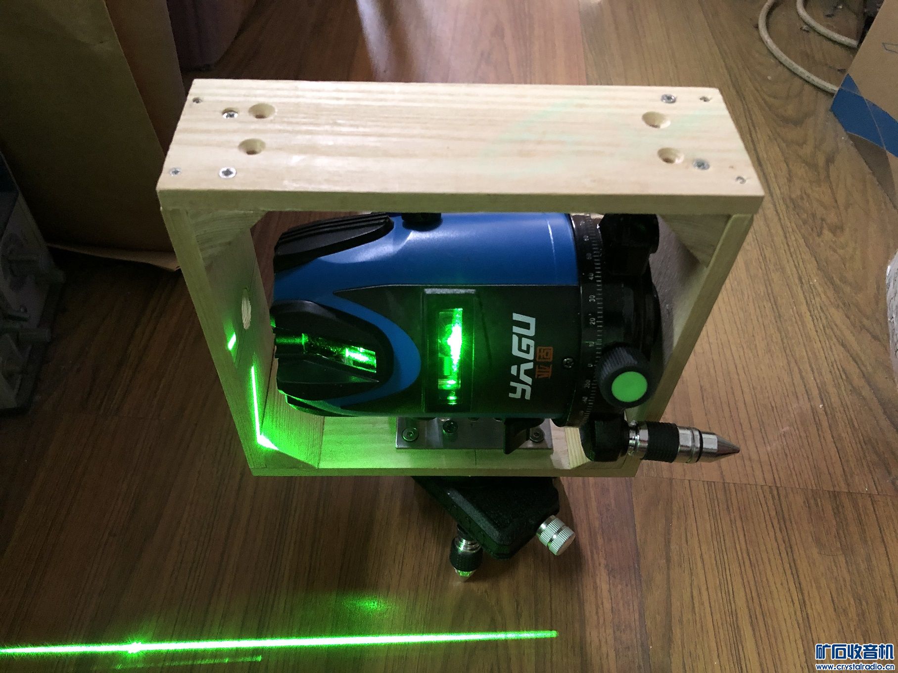

做好后的成品。
垂直面用英制的5/8英寸螺丝固定

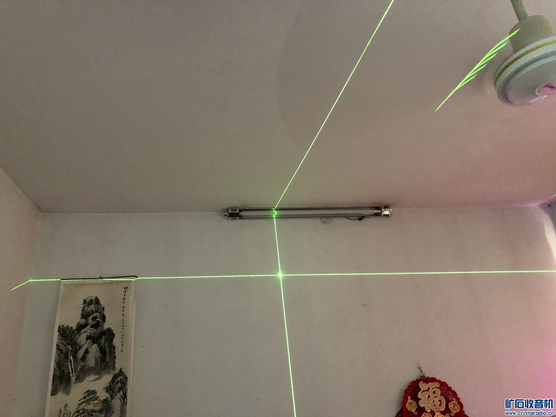

装上水平仪可以将水平线打到任意高度了。
发表于 2020-8-17 14:30:35 | 显示全部楼层
用90度的透镜折射试试,容易制作,体积也小

水平仪带自动水平功能吗?
如果不带自动水平功能,这样用是可以的。
如果带自动水平功能,在正常使用时,地面的微量倾斜能够自动补偿,这种水平仪横着放,反而不准确了。
发表于 2020-8-17 16:09:36 | 显示全部楼层
有自动水平校准的水平仪,不能横过来放吧,倾斜角大一些,就滴滴滴报警,线也没有了。
 楼主| 发表于 2020-8-17 21:41:58 | 显示全部楼层
这透镜好买吗?马老板家我买找到,可能关键词用的不正确。

juley 发表于 2020-8-17 15:46
水平仪带自动水平功能吗?
如果不带自动水平功能,这样用是可以的。
如果带自动水平功能,在正常使用时, ...。
现在的水平仪都自带平衡功能,没有斜打功能的不能旋转90°,平衡不对就自动关闭激光束。
发表于 2020-8-18 06:33:39 来自手机 | 显示全部楼层
搜“三棱镜”直角没镀反射膜的那种
