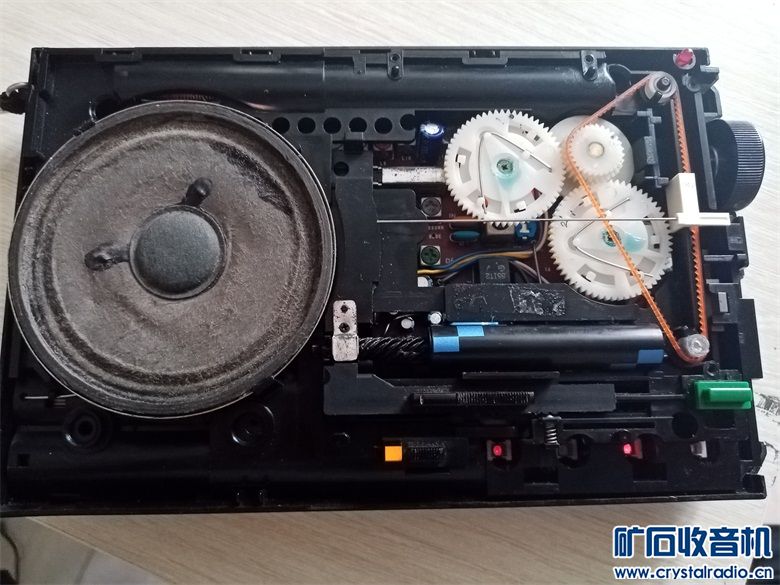

某鱼花一张毛爷爷收了一台坏了的索尼7601收音机,没天线没后盖,明确是坏的,我还是往坑里跳下去了 一是囊中羞涩想纳入一台玩玩,二是前两天修好个无线路由器嘛,自己盲目自大了,以为就是简单问题,自己能胜任
没想到,快递到手 一通电 啧啧啧,好吧,不会修,什么问题呢?
上图
装上电池,无需按任何开机按钮,sw1 mw fm按钮指示灯常亮,按着没反应
电源关按键也无反应,总之就是一通电,上述按键灯常亮,各种按键无反应

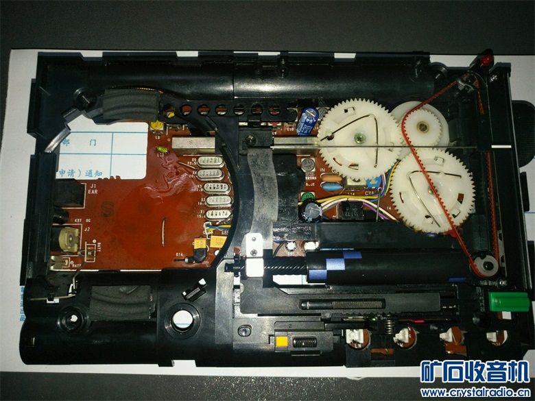

背面 有焊接的痕迹 被换过电源 关 按钮,和一些电容
正面不知道怎么拆,只能这么看了
上图纸, 求问重点检查哪部分?
新情况 之前说通电 除了sw2不亮 其他灯都亮无反应,现在情况是,通电三灯亮过几秒后熄灭,sw1和sw2能正常点亮指示灯并且能正常关机,选择mw,和fm后 三灯亮后几秒熄灭,选择sw1或sw2后tuning灯亮,喇叭无声

明显UPD65005C,没有正常工作,
其它问题,先放一边,首先要把这个搞正常以后,才能搞其它.
单片机不工作,首先查其三要素:供电,时钟,复位。还要键控,也就是按键有没有漏电或是短路,开路的,再查其它。

熟悉7601线路的要方便些,不熟悉的话要熟悉后才可以修理,否则没有检修思路。在修理中学会修理。我也不熟悉7601。粗看机器和线路图后提供几点供你参考,你发现卡关机按钮失灵,这也是故障点,任何设备供电系统永远是最重要,而且是首选检查点。这个机器电源开关是机械电子相结合形式,机械点触开关加一个三极管。还有波段转换也是机械加电子。这个机器没有自动收台和存储,就没有控制芯片,所谓微处理器。查完电源控制正常后查各集成电路受电是否正常,这可以自己选择步骤,可以先查功放集成电路等。

一通电,上述按键灯常亮,各种按键无反应 ------ 查微电脑正常工作的四要素,本机微电脑是 IC2 UPD65005C (图纸上标的是波段选择,不是真正的微电脑)

查了ic2 9脚和20脚 均有5.3v电压
发表于 2020-8-16 21:09:46 | 显示全部楼层
查 ic2 9脚 和  9脚相连的 Q22 ,是复位用的。查复位信号正常不正常

现在情况是,通电三灯亮过几秒后熄灭,sw1和sw2能正常点亮指示灯并且能正常关机,选择mw,和fm后 三灯亮后几秒熄灭 ------ 从逻辑上分析一下,亮灭的指示正常不正常,从而推断 IC2 正常工作了没有。一般亮表示工作在本波段。一般一次只能一个亮。
选择sw1或sw2后tuning灯亮,喇叭无声 ------ 如果 tuning 灯亮表示收到了信号(大多数机器都是这样的),喇叭无声 可以先查功放电路等。
